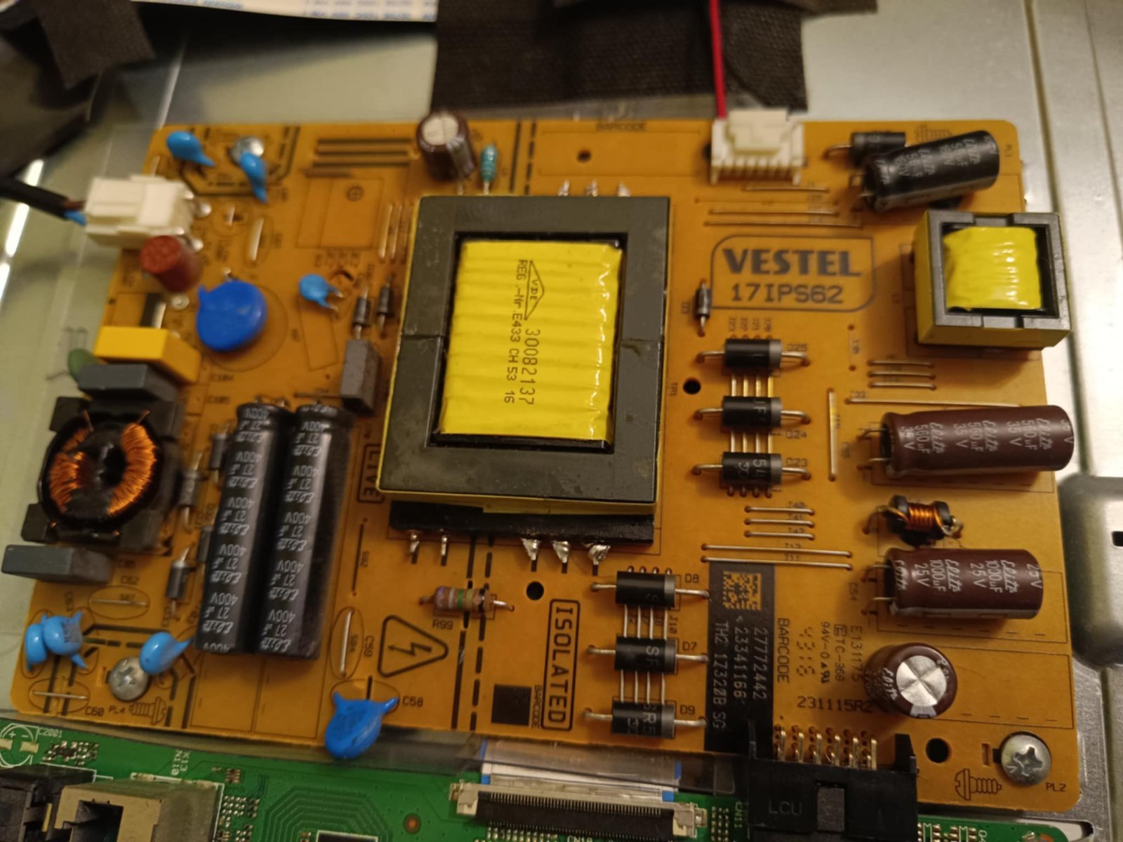

Όντως αυτός ο θόρυβος βγαίνει από εδώ..
Με το αυτί, ακούγεται δεξιά απ τον μεγάλο μετασχηματιστή.. οπτικά δε φαίνεται κάποια βλάβη σε στοιχεία.

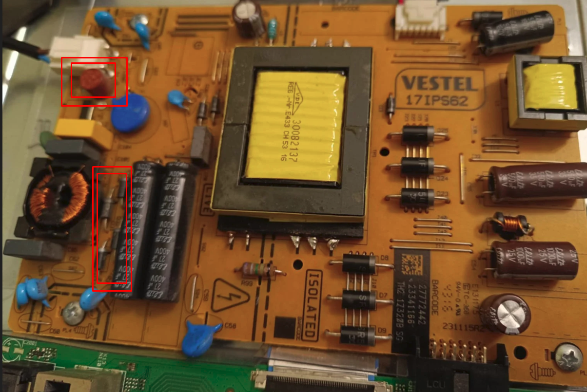

απο οτι ειδα η συχνη αυτη βλαβη ειναι δες τι καιει [ https://www.ebay.com/itm/276207455188 ] ( 4 diodi RL207 ,1 fusibile T 3.15 AH, 1 Mosfet ) εσενα δεν εχει το mosfet αρα εχεις καψει τα παρατω σημειωμενα , οπως και να εχει αμα ξεκινησεις αλλαζεις και τους ηλεκτρολυτικους
23 κανει ολη η πλακετα μτχ https://www.ebay.com/itm/116616405627
