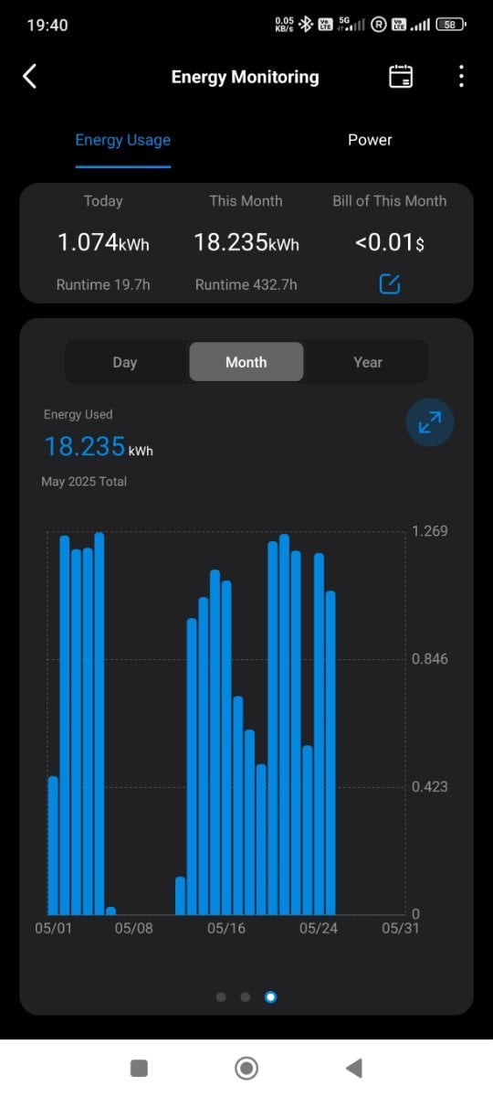

Έχω το Tapo P110, σου δείχνει live την κατανάλωση και κρατάει και στατιστικά. Screenshot_2025-05-25-19-40-43-278_com.tplink_iot.jpg.a67cbd69c94155d06276d7ecd0b74945.jpg

Καλησπέρα και ευχαριστώ. Και πως συνδέεται? Με το google home? Είναι εύκολη η σύνδεση? Σε ποια εφαρμογή βλέπεις τα δεδομένα? Θέλω να το βάλω για ένα διάστημα πάνω σε ψυγείο.για την κατανάλωση? Επειδή είδα ότι λειτουργεί και σαν απομακρυσμένος διακόπτης της συσκευής υπάρχει περίπτωση να μου κάνει διακοπή την τροφοδοσία κατά λάθος ή από λάθος χειρισμό στην εφαρμογή?
