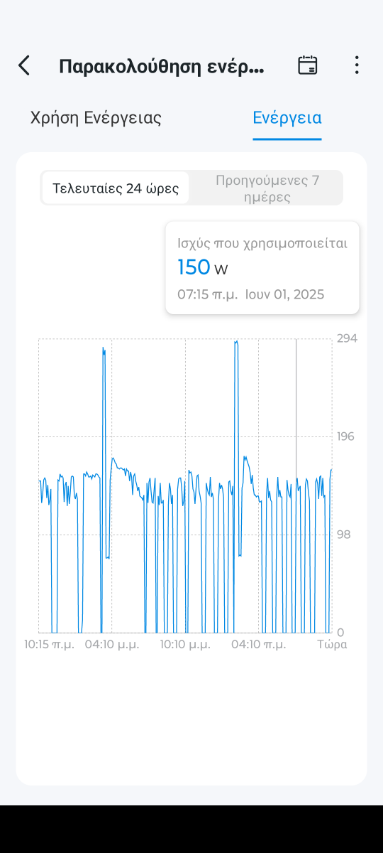

tzitzikas2 Δημοσ. 1 Ιουνίου Μέλος Δημοσ. 1 Ιουνίου (επεξεργασμένο) Έκανα εξαγωγή τα δεδομένα σε xls. Από χτες το.πρωι 8:30 ως σήμερα πρωί στις 10:00 2,97kwh.καταναλωση. σε κάποιες στιγμές είδα κορυφές περίπου 300w. Σας φορτώνω και την καμπύλη κατανάλωσης ενέργειας, μια τυχαία τιμή 150kw που τραβάει μια χρονική στιγμή. Βλέπετε και κάποιες από τις κορυφές κοντά στα 300w. Μάλλον σε εκκινήσεις του μοτέρ. Φαίνεται την ημέρα να δουλεύει σχεδόν ασταμάτητα ενώ τις βραδινές - πρώτες πρωινές ώρες κάνει κάποιες διακοπές. 10 ώρες πριν, thn είπε σε ιδανικες συνθηκες (συγκεκριμένες εξωτερικές θερμοκρασίες, όχι πολύ γεμάτα) καινε τοσο τα νεα και χωρις ανοιγμα. εχουν διαφορά αλλα όχι και τοσο μεγάλες. αν έχει 1/4 μοτερ (χοντρικά κάπου στα 190w) κάπως δεν βγαίνει το 3kwh ανα μέρα (εκτός και αν είναι ανοιχτή η πόρτα μόνιμα ή τα λάστιχα της πόρτας είναι για τα μπάζα. όπως και το 1,8 σε 15 ώρες και στις 24 3kwh. Διάβασα σε κάποια μοντέλα καινούργια κλάσης Α (παλιό Α+++ αν δεν κάνω λάθος Που το 2021) κατανάλωση ενέργειας 250-300 kwh ετησίως!! Ισχύουν αυτές οι τιμές? Υπερβολικά χαμηλές καταναλώσεις. Επεξ/σία 1 Ιουνίου από tzitzikas2
thn Δημοσ. 1 Ιουνίου Δημοσ. 1 Ιουνίου (επεξεργασμένο) 35 λεπτά πριν, tzitzikas2 είπε Έκανα εξαγωγή τα δεδομένα σε xls. Από χτες το.πρωι 8:30 ως σήμερα πρωί στις 10:00 2,97kwh.καταναλωση. σε κάποιες στιγμές είδα κορυφές περίπου 300w. Σας φορτώνω και την καμπύλη κατανάλωσης ενέργειας, μια τυχαία τιμή 150kw που τραβάει μια χρονική στιγμή. Βλέπετε και κάποιες από τις κορυφές κοντά στα 300w. Μάλλον σε εκκινήσεις του μοτέρ. Φαίνεται την ημέρα να δουλεύει σχεδόν ασταμάτητα ενώ τις βραδινές - πρώτες πρωινές ώρες κάνει κάποιες διακοπές. Διάβασα σε κάποια μοντέλα καινούργια κλάσης Α (παλιό Α+++ αν δεν κάνω λάθος Που το 2021) κατανάλωση ενέργειας 250-300 kwh ετησίως!! Ισχύουν αυτές οι τιμές? Υπερβολικά χαμηλές καταναλώσεις. Ξαναρωτάω. Η πόρτα κλείνει σωστά και τα λάστιχα πατάνε σωστά; Αν τον ανοίξεις μετά από καμιά ώρα έχει ομοιόμορφα θερμοκρασία στα λάστιχα; Μήπως το έχεις παραφορτωσει ή το έχεις σε πολύ χαμηλές θερμοκρασίες; Επίσης μήπως είμαστε όλη την ώρα μπροστά του και κάνουμε μασαμπουκα; Η βγάζουμε νερό και μέχρι να βάλουμε σε ποτήρι και να ξαναγεμισουμε το μπουκάλι αφήνουμε ανοιχτή την πόρτα; Επεξ/σία 1 Ιουνίου από thn
