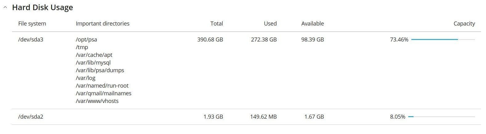

Mimoupeis Δημοσ. 26 Μαϊου Δημοσ. 26 Μαϊου Γεια σας παιδια. Εκανα προσφατα μεταφορα 4 domain Wordpress sites απο τον παλιο server σε καινουργιο, απο Plesk σε Plesk, με χωρητικοτητα στον καινουργιο server 400GB... και ενω ολα μαζι και τα 4 site τα μετρησα και εχουν μεγεθος το πολυ 70GB, στον δισκο πιανουν 300GB οπως μου δειχνει στις πληροφοριες. Ξερει κανεις τι παιζει και πως το φτιαχνω? Ευχαριστω εκ των προτερων

geomagas Δημοσ. 26 Μαϊου Δημοσ. 26 Μαϊου Μήπως το extension σου έχει αφήσει temporary files; Αν έχεις ssh, μπορείς να ξεκινήσεις κάνοντας ένα du -h -d 1 για να δεις ποιος φάκελος είναι μεγαλύτερος, και προχωράς αναδρομικά. 1
