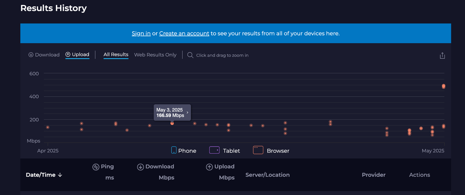

poulinos Δημοσ. 28 Μαϊου Δημοσ. 28 Μαϊου (επεξεργασμένο) 3 minutes ago, fidepab982 said: μολισ εγινε το απιστευτο. εκανα reset settings το huawei και οχι μονο ολα εφτιαξαν , τωρα πιανει 900/500 ενω πριν στο upload επιανε μεχρι 150 το πολυ... το να εχεις σε ftth 150upload οταν πρεπει να εχεις 500 σιγουρα δειχνει οτι κατι δεν πηγαινε καλα.οποτε Reboot και κανα hard reset ειναι στο προγραμμα. παρακολουθησε το και βλεπεις τι θα κανει.απλα ισως χρειαστει να βγαλεις για δοκιμες το fritz αν ξανακανει κατι.και στο fritz ελπιζω να εχεις το τελευταιο firmware Επεξ/σία 28 Μαϊου από poulinos 1
fidepab982 Δημοσ. 28 Μαϊου Μέλος Δημοσ. 28 Μαϊου (επεξεργασμένο) 6 λεπτά πριν, poulinos είπε το να εχεις σε ftth 150upload οταν πρεπει να εχεις 500 σιγουρα δειχνει οτι κατι δεν πηγαινε καλα.οποτε Reboot και κανα hard reset ειναι στο προγραμμα. παρακολουθησε το και βλεπεις τι θα κανει.απλα ισως χρειαστει να βγαλεις για δοκιμες το fritz αν ξανακανει κατι.και στο fritz ελπιζω να εχεις το τελευταιο firmware εννοειται 8.02 fritz για το upload μου λεγανε τοσο καιρο φταιει ο ΟΤΕ... αντι να μου πουν κανε ενα hard reset Επεξ/σία 28 Μαϊου από fidepab982
poulinos Δημοσ. 28 Μαϊου Δημοσ. 28 Μαϊου 16 minutes ago, fidepab982 said: εννοειται 8.02 fritz για το upload μου λεγανε τοσο καιρο φταιει ο ΟΤΕ... αντι να μου πουν κανε ενα hard reset αν φταιει ο οτε γιατι δεν το εδωσαν βλαβη? ή να στειλουν τεχνικο?anyway.
fidepab982 Δημοσ. 28 Μαϊου Μέλος Δημοσ. 28 Μαϊου 4 λεπτά πριν, poulinos είπε αν φταιει ο οτε γιατι δεν το εδωσαν βλαβη? ή να στειλουν τεχνικο?anyway. γιατι ηθελαν να κλεισουν το τικετ.... και ειπαν θα τους ενημερωσουμε κλπ. τελος παντως φαινεται οτι ενα hard reset παιρνει αυτοματα τις καλυτερες ρυθμισεις και αυτο εγινε σε εμενα. Επισης ισως να ειχε παρει καποια αναβαθμιση firmware και εφαγε κοκομπλοκο οποτε με το reset εστρωσε.
poulinos Δημοσ. 28 Μαϊου Δημοσ. 28 Μαϊου 13 minutes ago, fidepab982 said: γιατι ηθελαν να κλεισουν το τικετ.... και ειπαν θα τους ενημερωσουμε κλπ. τελος παντως φαινεται οτι ενα hard reset παιρνει αυτοματα τις καλυτερες ρυθμισεις και αυτο εγινε σε εμενα. Επισης ισως να ειχε παρει καποια αναβαθμιση firmware και εφαγε κοκομπλοκο οποτε με το reset εστρωσε. πλεον ειναι zero touch τα cpe. μετα απο hard reset κανουν config αυτοματα με tr069
fidepab982 Δημοσ. 28 Μαϊου Μέλος Δημοσ. 28 Μαϊου 1 λεπτό πριν, poulinos είπε πλεον ειναι zero touch τα cpe. μετα απο hard reset κανουν config αυτοματα με tr069 δηλαδη??
poulinos Δημοσ. 28 Μαϊου Δημοσ. 28 Μαϊου 17 hours ago, fidepab982 said: δηλαδη?? ειτε οταν στο στειλουν ειτε οταν το κανεις hard reset ,αυτο θα τραβηξει αυτοματα τα στοιχεια της συνδεσης σου χωρις να κανεις εσυ τιποτα.

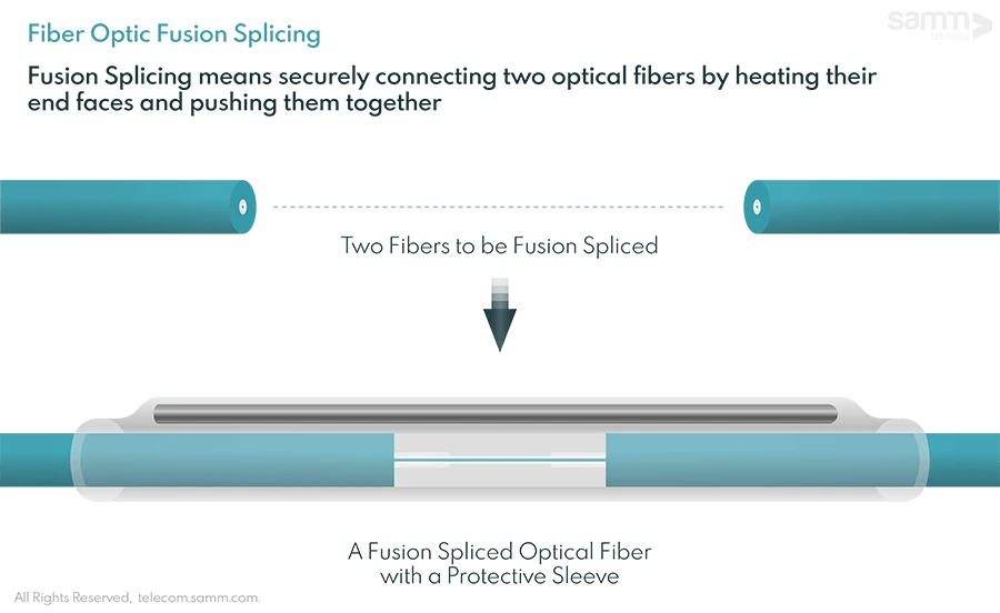

koutisark Δημοσ. 24 Ιουνίου Δημοσ. 24 Ιουνίου Στις 13/6/2025 στις 8:36 ΜΜ, poulinos είπε ότι εχεις packet loss δεν είναι καλο.αλλο τοσο σε συνδυασμο με χαμηλο rx. από τα -27 στα -31.5 είναι 4,5db που είναι πολύ. το voice test λογικα είναι ασχετο.πολλα τεστ δεν είναι επιτυχή διοτι απλα δεν τα αφηνει ο παροχος.τυχαιο παράδειγμα μπορει να σου λεει ότι δεν εχεις internet επειδή πχ παει να κανει ping την ταδε ip που απλα ο παροχος μπορει να εχει κλεισει το ping.οποτε μην σε ανησυχει αυτό. κατι ψαχνει μαλλον να βρει στην Fxs για αυτό στο βγαζει ότι δεν παιζει. γενικως το πρωτο βασικο είναι να δουν τι γινεται με το -31.5 που εχεις. αν επιαναν τα χερια σου θα μπορουσες να δοκιμασεις στο floor box μηπως φταιει το καλωδιο μεχρι μεσα. σου εχουν βαλει pigtail και εχει γινει splice fusion ή εχει μπει μηχανικος connector? αν το βγαλεις φωτογραφια θα φαινεται.αν είναι splice fusion θα πρεπει στο πριζακι σε ένα σημειο να ενωνεται το pigtail με το καλωδιο που παει εξω και να υπαρχει ένα θερμοσυστελομενο που εχει ένα σιδερακι μεσα σαν την φωτογραφια πιο κατω. Αρχικά ευχαριστώ για το χρόνο που αφιέρωσες! Αν και στα κλασσικά δίκτυα έχω κάποιες γνώσεις, στα οπτικά έχω μείνει λίγο πίσω. Ευελπιστώ φέτος να βρω λίγο χρόνο να μάθω περισσότερα, βοηθάει αρκετά η πληροφορία που μου έδωσες!!! Το θέμα λύθηκε μόνο του. Επικοινώνησα μέσω του site, μου ζητούσαν απλα speedtest, δεν μίλησα με κάποιο εξειδικευμένο άτομο (και το αστείο είναι πως τερμάτισαν μόνοι τους την συζήτηση😅) . Το πρόβλημα δεν λύθηκε εκείνη τη στιγμή μιας και ήταν αργά βράδυ αλλά μεθεπόμενη μερα όλα λειτουργούσαν καλα. Σχετικά με τα dB αυτό ήταν θέμα από την αρχή. Στην πρώτη σύνδεση ακόμα και οι τεχνικοί δεν πίστευαν ότι θα έπαιζε. Τότε το είχαμε δηλώσει ως βλάβη στην Cosmote μιας και από εκεί μάλλον μισθώνουν τη γραμμή. Δεν είχα πότε θέματα, υποτίθεται ότι έλεγξαν και δεν βρήκαν βλάβη...το άφησα και έπαιζε κανονικά. Στο σήμερα, μετά από σχεδόν δύο βδομάδες δεν έχω κανένα θέμα, ping ή αποσύνδεση. Την επόμενη φορά όμως που θα έχω θέμα θα δω το floor box και τι έχει μέσα, μιας και είναι πολύ κοντά στην πόρτα μου. Ευχαριστώ και πάλι και ελπίζω να βοήθησει άλλους το ποστ μου!
poulinos Δημοσ. 29 Ιουνίου Δημοσ. 29 Ιουνίου On 24/06/2025 at 22:00, koutisark said: Αρχικά ευχαριστώ για το χρόνο που αφιέρωσες! Αν και στα κλασσικά δίκτυα έχω κάποιες γνώσεις, στα οπτικά έχω μείνει λίγο πίσω. Ευελπιστώ φέτος να βρω λίγο χρόνο να μάθω περισσότερα, βοηθάει αρκετά η πληροφορία που μου έδωσες!!! Το θέμα λύθηκε μόνο του. Επικοινώνησα μέσω του site, μου ζητούσαν απλα speedtest, δεν μίλησα με κάποιο εξειδικευμένο άτομο (και το αστείο είναι πως τερμάτισαν μόνοι τους την συζήτηση😅) . Το πρόβλημα δεν λύθηκε εκείνη τη στιγμή μιας και ήταν αργά βράδυ αλλά μεθεπόμενη μερα όλα λειτουργούσαν καλα. Σχετικά με τα dB αυτό ήταν θέμα από την αρχή. Στην πρώτη σύνδεση ακόμα και οι τεχνικοί δεν πίστευαν ότι θα έπαιζε. Τότε το είχαμε δηλώσει ως βλάβη στην Cosmote μιας και από εκεί μάλλον μισθώνουν τη γραμμή. Δεν είχα πότε θέματα, υποτίθεται ότι έλεγξαν και δεν βρήκαν βλάβη...το άφησα και έπαιζε κανονικά. Στο σήμερα, μετά από σχεδόν δύο βδομάδες δεν έχω κανένα θέμα, ping ή αποσύνδεση. Την επόμενη φορά όμως που θα έχω θέμα θα δω το floor box και τι έχει μέσα, μιας και είναι πολύ κοντά στην πόρτα μου. Ευχαριστώ και πάλι και ελπίζω να βοήθησει άλλους το ποστ μου! παντως ασχετως αν εχεις θεμα ή οχι γιατι υπαρχουν όρια στην ανοχη , το οτι παιζεις εκτος οριων δεν ειναι καλο.αν ειναι από το floor box μεχρι μεσα ευτυχως φτιαχνεται ευκολα.πολλες φορες ειδικα σε αρχικες εγκαταστασεις δεν εκαναν fushion splice αλλα εβαζαν μηχανικο connector που δυστυχως εχει μεγαλυτερο loss. και αν και ο τεχνικος δεν την εχει τερματισει και σωστα ή το cleaver ειναι των 5 ευρω τοτε μπορει να εχεις αρκετα db loss.
