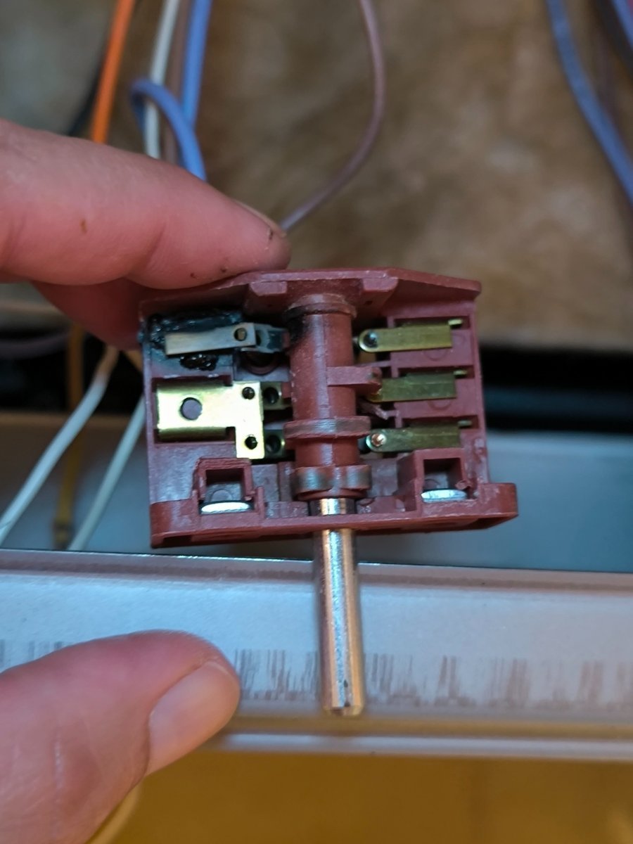

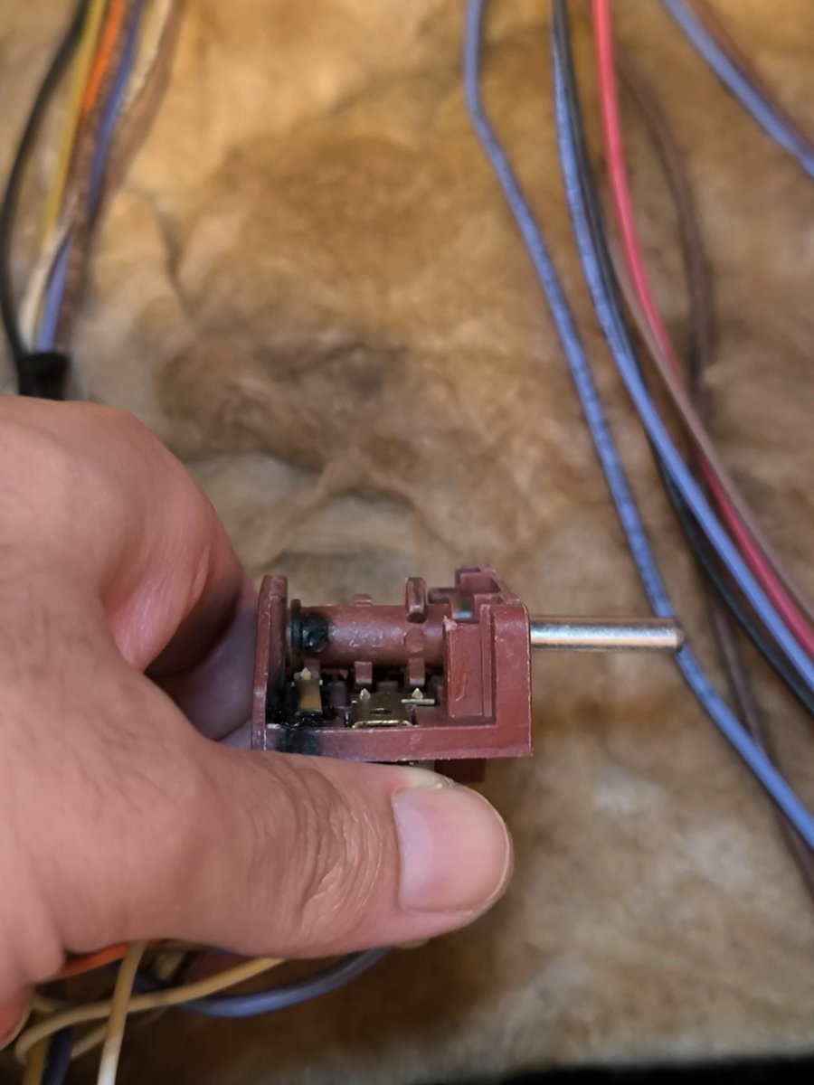

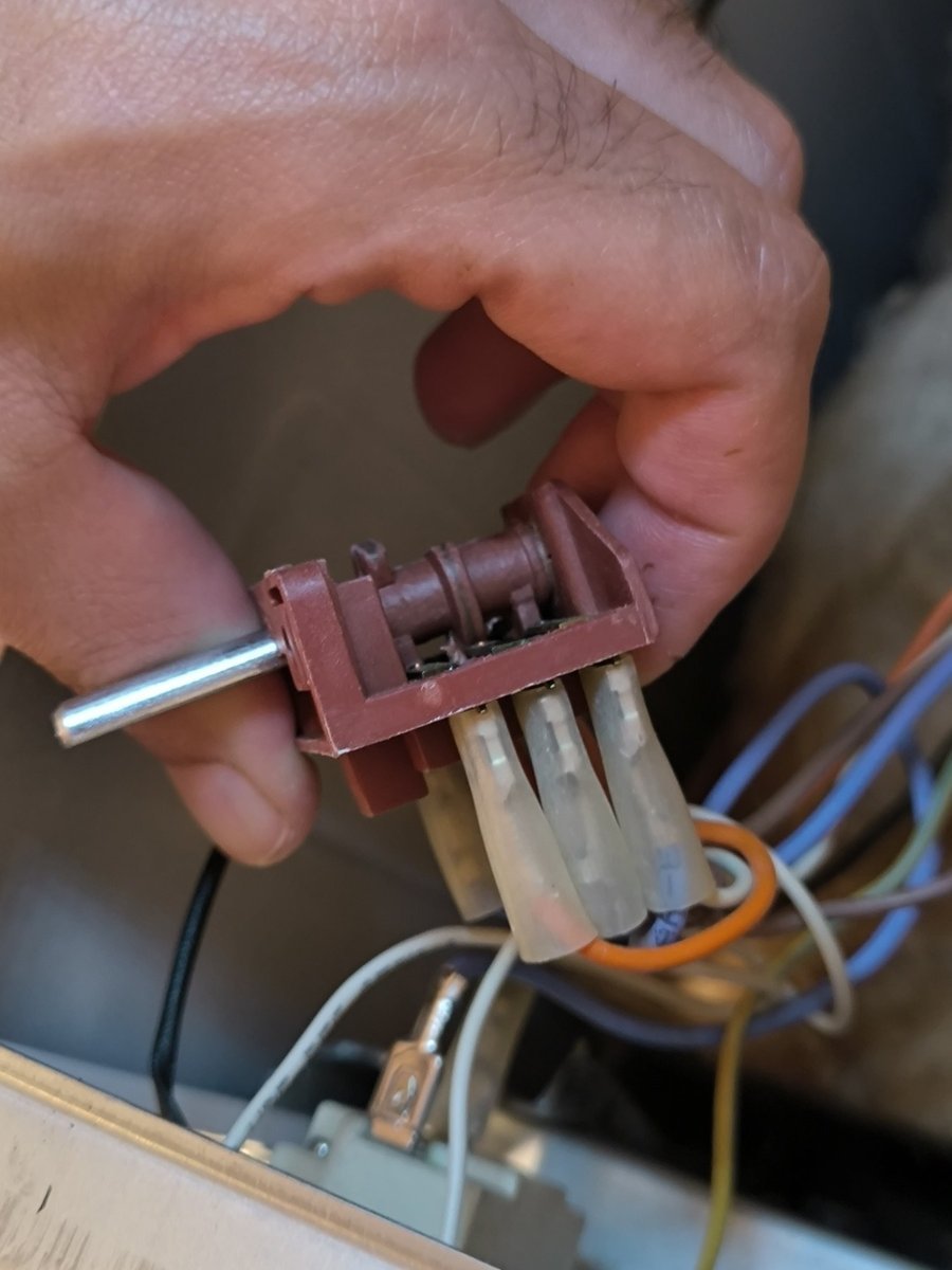

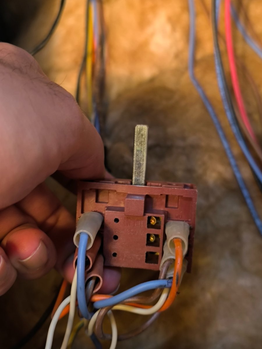

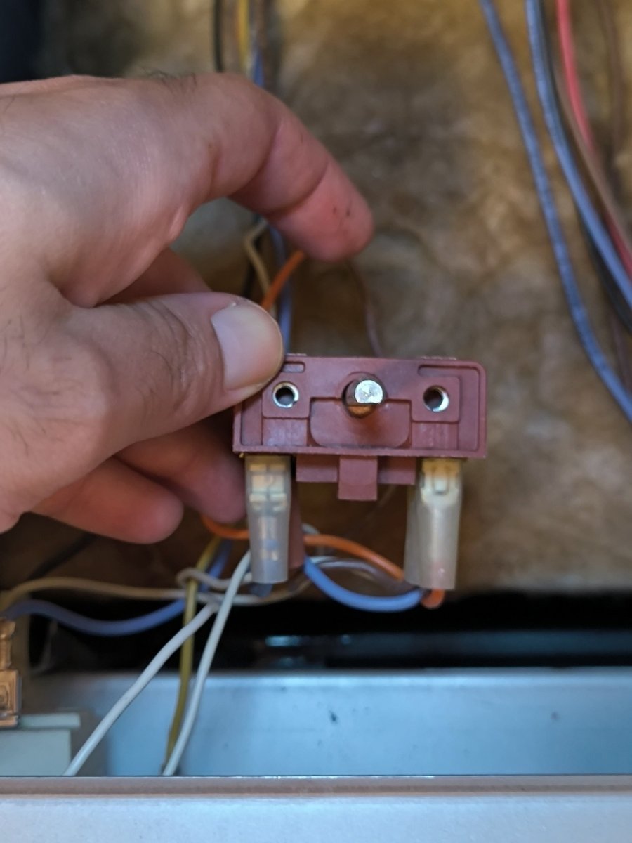

Ο διακόπτης φούρνου χρειάζεται αντικατάσταση και χρειάζομαι μια μικρή βοήθεια να σιγουρευτώ ότι θα βάλω το σωστό ανταλλακτικό.

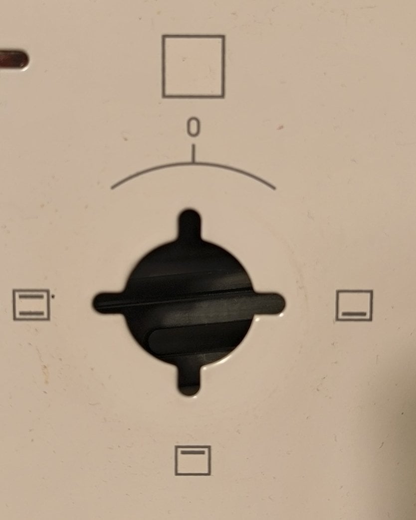

Οι λειτουργίες/επιλογές του όλες και όλες είναι 4. (δείτε φωνογραφία)
Πάνω γράφει tibon και 16Α 250V (δείτε φωνογραφία) και η μάρκα/μοντέλο του φούρνου είναι OMNYS FSC-WN5021

'Εστειλα mail σε 9 καταστήματα με ανταλλακτικά χτες βραδύ και σήμερα το πρωί μου είχαν απαντήσει οι 7 εκ των οποίων μόνο ο 1 είχε συμβατό ανταλλακτικό. Οπότε σήμερα μετά την δουλειά πετάχτηκα κέντρο αγόρασα 2 (9 ευρώ το καθένα)
Ένα ευχάριστο είναι ότι είχαν ανώτερα χαρακτηριστικά από αυτό που είχα. (Για όσους ξέρουν  Τ150 αντί Τ125 και 30E3 αντί 10Ε3) . Έκανα την αντικατάσταση και μέχρι στιγμής όλα καλά, ούτε περίεργες μυρωδιές, ούτε να ανάψει το πλαστικό του να καπνίσει κτλ... Ευχαριστώ πολύ όλους για την βοήθεια σας.
