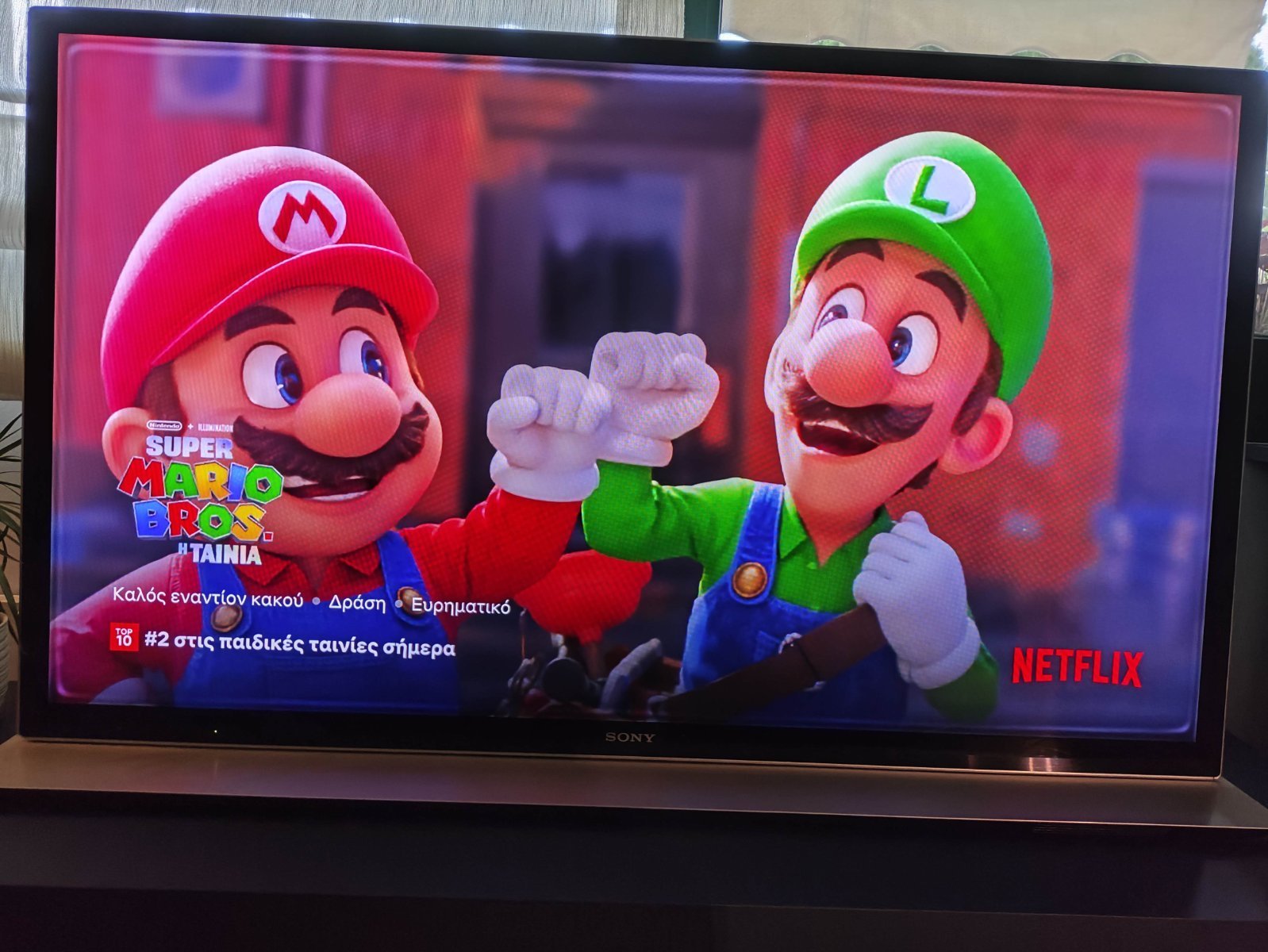

lefteris82 Δημοσ. 31 Μαϊου Δημοσ. 31 Μαϊου Καλησπέρα στην ομάδα. Εδώ και καιρό, έχω ένα πρόβλημα με την οθόνη της τηλεόρασης Sony KDL 55HX850. Παρουσιάζει ένα λευκό περίγραμμα γύρω γύρω από την οθόνη, όπως θα δείτε και στην φωτογραφία. Υπάρχει περίπτωση να δημιουργήθηκε από την ledοταινια που έχω τοποθετήσει από την πίσω μεριά? Όταν είναι μαύρη η εικόνα , το πρόβλημα υποχωρεί κάπως , εκτός από το σημείο που αναγράφεται για παράδειγμα η είσοδος σήματος πχ hdmi1.
micos000 Δημοσ. 31 Μαϊου Δημοσ. 31 Μαϊου Αν δεν ανάψεις την λεντοταινία φαίνεται πάλι; Ωραίο εφέ πάντως. Σαν κορνίζα μοιάζει. 1
lefteris82 Δημοσ. 1 Ιουνίου Μέλος Δημοσ. 1 Ιουνίου 12 ώρες πριν, micos000 είπε Αν δεν ανάψεις την λεντοταινία φαίνεται πάλι; Ωραίο εφέ πάντως. Σαν κορνίζα μοιάζει. Ναι, ακριβώς το ίδιο, έχω μήνες να την ανάψω.
Chloe2 Δημοσ. 1 Ιουνίου Δημοσ. 1 Ιουνίου 20 ώρες πριν, micos000 είπε Ωραίο εφέ πάντως. Σαν κορνίζα μοιάζει. Ίσως -1 στο εκατομμύριο- η τηλεόραση του lefteris82 έχει στις ρυθμίσεις της το συγκεκριμένο εφέ και ενεργοποιήθηκε κατά λάθος.
lefteris82 Δημοσ. 1 Ιουνίου Μέλος Δημοσ. 1 Ιουνίου 2 ώρες πριν, Chloe2 είπε Ίσως -1 στο εκατομμύριο- η τηλεόραση του lefteris82 έχει στις ρυθμίσεις της το συγκεκριμένο εφέ και ενεργοποιήθηκε κατά λάθος. Δεν βρήκα κατι
halvas69 Δημοσ. 2 Ιουνίου Δημοσ. 2 Ιουνίου 99.9% είναι effect του Netflix, γύρνα το σε κάτι άλλο πχ Τηλεοπτικό σήμα ή youtube να δεις αν φεύγει.
Chloe2 Δημοσ. 3 Ιουνίου Δημοσ. 3 Ιουνίου 13 ώρες πριν, halvas69 είπε 99.9% είναι effect του Netflix Ίσως έχεις δίκιο. Δεν χάνει τίποτα να το ελέγξει.
lefteris82 Δημοσ. 3 Ιουνίου Μέλος Δημοσ. 3 Ιουνίου 17 ώρες πριν, halvas69 είπε 99.9% είναι effect του Netflix, γύρνα το σε κάτι άλλο πχ Τηλεοπτικό σήμα ή youtube να δεις αν φεύγει. Όχι, είναι σε όλες τις εισόδους, και στο ψηφιακό σήμα.
halvas69 Δημοσ. 3 Ιουνίου Δημοσ. 3 Ιουνίου Ναι με μπέρδεψε η εικόνα που έβαλες που έχει ήδη περίγραμμα, καλό θα ήταν να έβαζες κάποια χωρίς κάτι τέτοιο για να γίνει κατανοητό.
giannnis122 Δημοσ. 3 Ιουνίου Δημοσ. 3 Ιουνίου Μήπως στις ρυθμίσεις της οθόνης έχει κάποια ρύθμιση "υπέρ σάρωση οθόνης" και το έχεις εκτός;
lefteris82 Δημοσ. 3 Ιουνίου Μέλος Δημοσ. 3 Ιουνίου 41 λεπτά πριν, giannnis122 είπε Μήπως στις ρυθμίσεις της οθόνης έχει κάποια ρύθμιση "υπέρ σάρωση οθόνης" και το έχεις εκτός; Αν και έχει παααρα πολλές ρυθμίσεις οθόνης , δεν είδα κάτι τέτοιο. Επίσης, πείραξα τις πιο πολλές χωρίς να καταφέρω κάτι. Αυτό που βλέπω είναι πως πρόκειται για κάτι ανομοιόμορφο και πιθανολογω πως πρόκειται για βλάβη. Κάποιος μου ανέφερε κάτι για κάτι "φύλλα" μέσα στην οθόνη που κόλλησαν ή ξεκόλλησαν (δεν θυμάμαι) και ότι έπρεπε να τα ζεστάνω με κάτι. Δοκίμασα με σεσουάρ είναι η αλήθεια (συγχωρέστε με), και όχι με πιστόλι θερμού αέρα χωρίς αποτέλεσμα. 2 ώρες πριν, halvas69 είπε Ναι με μπέρδεψε η εικόνα που έβαλες που έχει ήδη περίγραμμα, καλό θα ήταν να έβαζες κάποια χωρίς κάτι τέτοιο για να γίνει κατανοητό. Μα αυτό το περίγραμμα παρουσιάζω ως σφάλμα...
giannnis122 Δημοσ. 3 Ιουνίου Δημοσ. 3 Ιουνίου 1 ώρα πριν, lefteris82 είπε Αν και έχει παααρα πολλές ρυθμίσεις οθόνης , δεν είδα κάτι τέτοιο Αν αλλάξεις την αναλογία οθόνης μήπως φεύγει;
lefteris82 Δημοσ. 6 Ιουνίου Μέλος Δημοσ. 6 Ιουνίου Στις 3/6/2025 στις 5:29 ΜΜ, giannnis122 είπε Αν αλλάξεις την αναλογία οθόνης μήπως φεύγει; Όχι, δεν φεύγει. Απλά, όταν γίνεται 4/3 και γίνεται μαύρη η οθόνη δεξιά και αριστερά, εξαφανίζεται από τα πλάγια το άσπρο πλαίσιο. Κάτι με το φως παίζει εκεί πέρα, όπως το καταλαβαίνω. 1
