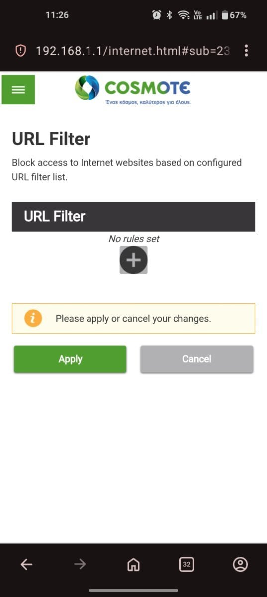

uniquegr Δημοσ. 4 Ιουνίου Δημοσ. 4 Ιουνίου 10 ώρες πριν, thiva7 είπε Speed port 2 έχει να κόψεις προσβαση από τι είδα. Το πρόβλημα εδώ είναι ότι θα πρέπει να καταχωρήσει ξεχωριστά τη διεύθυνση της κάθε ιστοσελίδας, κάτι καθόλου πρακτικό, ούτε αποδοτικό ( αφού είναι αμέτρητες αυτές οι σελίδες ). Η λύση του VPN επίσης δεν έχει να κάνει με τον αποκλεισμό - φιλτράρισμα περιεχομένου, εκτώς αν ξεκάθαρα το παρέχει ο vpn πάροχος. Ο φίλος σε πρώτη φάση χρειάζεται dns filtering. Χρειάζεται δηλαδή piHole, με ορισμό στο router της ip του piHole στα dns server settings. Αν τώρα, χρειάζεται και VPN ( αν δηλαδή θέλει να κρύψει τη ταυτότητά του απο τον πάροχό του ), τότε - για να συνδυαστούν dns firtering και vpn client - μάλλον θα πρέπει να πάει σε λύση τύπου firewall ( π.χ. pfSense, opnsense ) που κάνει και τα δύο, αλλά απαιτεί περισσότερη μελέτη και δυνατότερο μηχάνημα. Για αγορά router, γίνεται, αλλά και πάλι θα πρέπει να τρέξει piHole για το φιλτράρισμα περιεχομένου. Αυτό που προτείνω σε πρώτη φάση, είναι να βρει ένα παλιό, ξεχασμένο pc ( ακόμα και laptop ) και να περάσει και παραμετροποιήσει το piHole. Να το δοκιμάσει στη πράξη και απο'κει και πέρα, να δει πως θα κινηθεί. 1

uniquegr Δημοσ. 4 Ιουνίου Δημοσ. 4 Ιουνίου Πάμε άλλη μία: πρέπει να γίνεται φιλτράρισμα σε κατηγορία και όχι σε μεμονωμένες σελίδες. Εκτώς αν κάποιος μπορεί να καταχωρήσει χειροκίνητα τις χιλιάδες ιστοσελίδες που προσφέρουν πορνογραφικό υλικό. Αντίθετa, αυτή είναι μια απο τις λίστες που μπορούν να φορτωθούν στο pihole και να μπλοκάρει οποιαδήποτε σελίδα περιέχεται σε αυτή: https://github.com/mhhakim/pihole-blocklist/blob/master/custom-porn-blocklist.txt Ένα απλό παράδειγμα, υπάρχουν κι άλλες λίστες. Μόνο ένα dns filtering μπορεί να κάνει τη δουλειά Ή ένας dns server που αποδεδειγμένα μπορεί να μπλοκάρει αυτού του είδους τις σελίδες. 1
