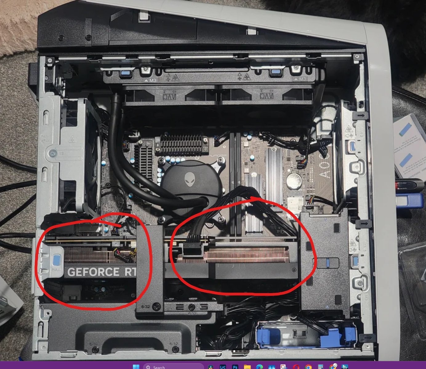

Just_travel_everywhere Δημοσ. 3 Ιουνίου Δημοσ. 3 Ιουνίου Καλησπέρα έχω ένα έτοιμο σύστημα με water cooler Alienware r15 Aurora Intel i9 , 2 χρόνια το έχω και δεν το έχω πειράξει αλλά πλέον με την κάρτα γραφικών 5090 νομίζω η CPU ανεβάζει αρκετά θερμοκρασίες έως 100 , στο Idle έχω περίπου 50!! Και σκέφτηκα μήπως χρειάζεται αλλαγή η πάστα .
LLLEFTERIS Δημοσ. 3 Ιουνίου Δημοσ. 3 Ιουνίου Πολυ ειναι τα 100 αλλα αν η υδροψυξη τραβαει αερα μεσα απο το κουτι δηλαδη την ζεστη απο την καρτα γραφικων ειναι λογικο να εχεις λιγο παραπανω. Εγω βλεπω 83 βαθμους στον 14700k με τεστ στην 5080 Shadow αλλα ισως να εχω βαλει λαθος τις ρυθμισεις στο bios της μητρικης οσο αφορα την υδροψυξη.
Just_travel_everywhere Δημοσ. 3 Ιουνίου Μέλος Δημοσ. 3 Ιουνίου 18 λεπτά πριν, LLLEFTERIS είπε Πολυ ειναι τα 100 αλλα αν η υδροψυξη τραβαει αερα μεσα απο το κουτι δηλαδη την ζεστη απο την καρτα γραφικων ειναι λογικο να εχεις λιγο παραπανω. Εγω βλεπω 83 βαθμους στον 14700k με τεστ στην 5080 Shadow αλλα ισως να εχω βαλει λαθος τις ρυθμισεις στο bios της μητρικης οσο αφορα την υδροψυξη. Δεν ξέρω τι να κάνω . Σκέφτηκα αλλαγή πάστας για αρχή . Ο αέρας μάλλον από μέσα προέρχεται. Αλλά μέσα φέρνουν και δύο ανεμιστήρες αέρα κ ένας στο πίσω μέρος βγάζει ! Το ψυγείο έχει δύο ανεμιστήρες
LLLEFTERIS Δημοσ. 3 Ιουνίου Δημοσ. 3 Ιουνίου 1 ώρα πριν, Just_travel_everywhere είπε Δεν ξέρω τι να κάνω . Σκέφτηκα αλλαγή πάστας για αρχή . Ο αέρας μάλλον από μέσα προέρχεται. Αλλά μέσα φέρνουν και δύο ανεμιστήρες αέρα κ ένας στο πίσω μέρος βγάζει ! Το ψυγείο έχει δύο ανεμιστήρες Αν εχεις καιρο να αλλαξεις να το κανεις και αν εχεις 240 υδροψυξη να πας σε 360. Υπαρχει περιπτωση να τα εφτυσε η υδροψυξη και να μην κανει πλεον σωστη δουλεια.
@topos Δημοσ. 24 Ιουνίου Δημοσ. 24 Ιουνίου On 03/06/2025 at 19:37, Just_travel_everywhere said: Δεν ξέρω τι να κάνω . Σκέφτηκα αλλαγή πάστας για αρχή . Ο αέρας μάλλον από μέσα προέρχεται. Αλλά μέσα φέρνουν και δύο ανεμιστήρες αέρα κ ένας στο πίσω μέρος βγάζει ! Το ψυγείο έχει δύο ανεμιστήρες Αντι για καινουργια παστα δοκιμασε με tpm 7950, εγω πρεπει να ειδα υπολογισιμη διαφορα απο thermal paste. Spoiler Βεβαια και τα ~600watt που "φτυνει" η 5090 στο κουτι σου οτι και να κανεις θα σε δυσκολεψουν. Ισως με αλλαγη ανεμιστηρων μπροστα με καλυτερου? Τωρα ειδα φωτο απο το κουτι σου, εχει mesh και στο πλαι?Εαν ναι παιζει να μπαινανε εκει(αναμεσα στο mesh και στην καρτα αλλοι 2 ανεμιστηρες να βγαζουν?)
Just_travel_everywhere Δημοσ. 25 Ιουνίου Μέλος Δημοσ. 25 Ιουνίου 13 ώρες πριν, @topos είπε Αντι για καινουργια παστα δοκιμασε με tpm 7950, εγω πρεπει να ειδα υπολογισιμη διαφορα απο thermal paste. Εμφάνιση κρυμμένου περιεχομένου Βεβαια και τα ~600watt που "φτυνει" η 5090 στο κουτι σου οτι και να κανεις θα σε δυσκολεψουν. Ισως με αλλαγη ανεμιστηρων μπροστα με καλυτερου? Τωρα ειδα φωτο απο το κουτι σου, εχει mesh και στο πλαι?Εαν ναι παιζει να μπαινανε εκει(αναμεσα στο mesh και στην καρτα αλλοι 2 ανεμιστηρες να βγαζουν?) Άλλαξα ψυγείο . Έβαλα arctic 420 freezer iii το ψυγείο φυσικά με ανοιχτό καπάκι έξω από τ κουτί . Και από το bios έριξα λίγο τα watt του turbo στα 200w γιατί και πάλι δεν !! Όταν παίζεις παιχνίδια ανεβάζει και στους 100!!! Καμία ελπίδα . Σκέφτηκα να πάρω άλλη Μητρική και τροφοδοτικό κι άλλο κουτί. Για να μην εξαρτιέμαι από την Dell και να μπορώ να ρυθμίζω όπως θέλω το ψυγείο. Προς το παρόν δυστυχώς δεν μπορώ να το ρυθμίσω ιδιαίτερα. Από την άλλη σκέφτηκα να βγάλω έξω την μητρική από το κουτί και να την έχω πάνω στο γραφείο έτσι κι αλλιώς δεν με ενοχλεί ούτως ώστε να μην είναι όλα τόσο στριμωγμένα.
@topos Δημοσ. 27 Ιουνίου Δημοσ. 27 Ιουνίου On 25/06/2025 at 10:32, Just_travel_everywhere said: Άλλαξα ψυγείο . Έβαλα arctic 420 freezer iii το ψυγείο φυσικά με ανοιχτό καπάκι έξω από τ κουτί . Και από το bios έριξα λίγο τα watt του turbo στα 200w γιατί και πάλι δεν !! Όταν παίζεις παιχνίδια ανεβάζει και στους 100!!! Καμία ελπίδα . Σκέφτηκα να πάρω άλλη Μητρική και τροφοδοτικό κι άλλο κουτί. Για να μην εξαρτιέμαι από την Dell και να μπορώ να ρυθμίζω όπως θέλω το ψυγείο. Προς το παρόν δυστυχώς δεν μπορώ να το ρυθμίσω ιδιαίτερα. Από την άλλη σκέφτηκα να βγάλω έξω την μητρική από το κουτί και να την έχω πάνω στο γραφείο έτσι κι αλλιώς δεν με ενοχλεί ούτως ώστε να μην είναι όλα τόσο στριμωγμένα. Όταν δεν παίζεις παιχνίδια, π.χ τρέξε ένα cinebench και πες τι θερμοκρασίες πιάνει ο i9?(13900?) 1
