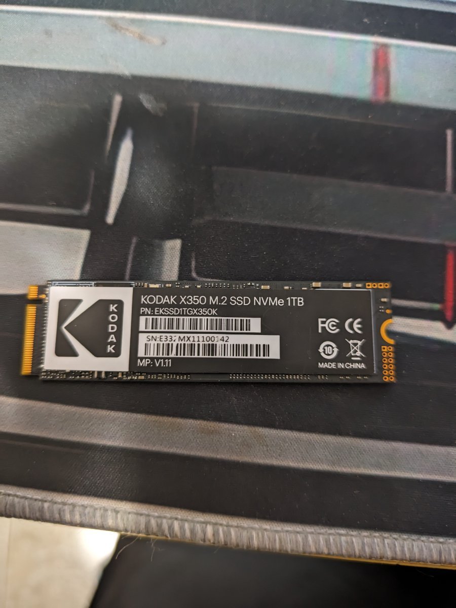

Γεια σας , αγόρασα πριν λίγες ημέρες μια ssd συγκεκριμένα την Kodax x350 m.2 ssd nvme 1tb (Στην Πρώτη φωτογραφία)

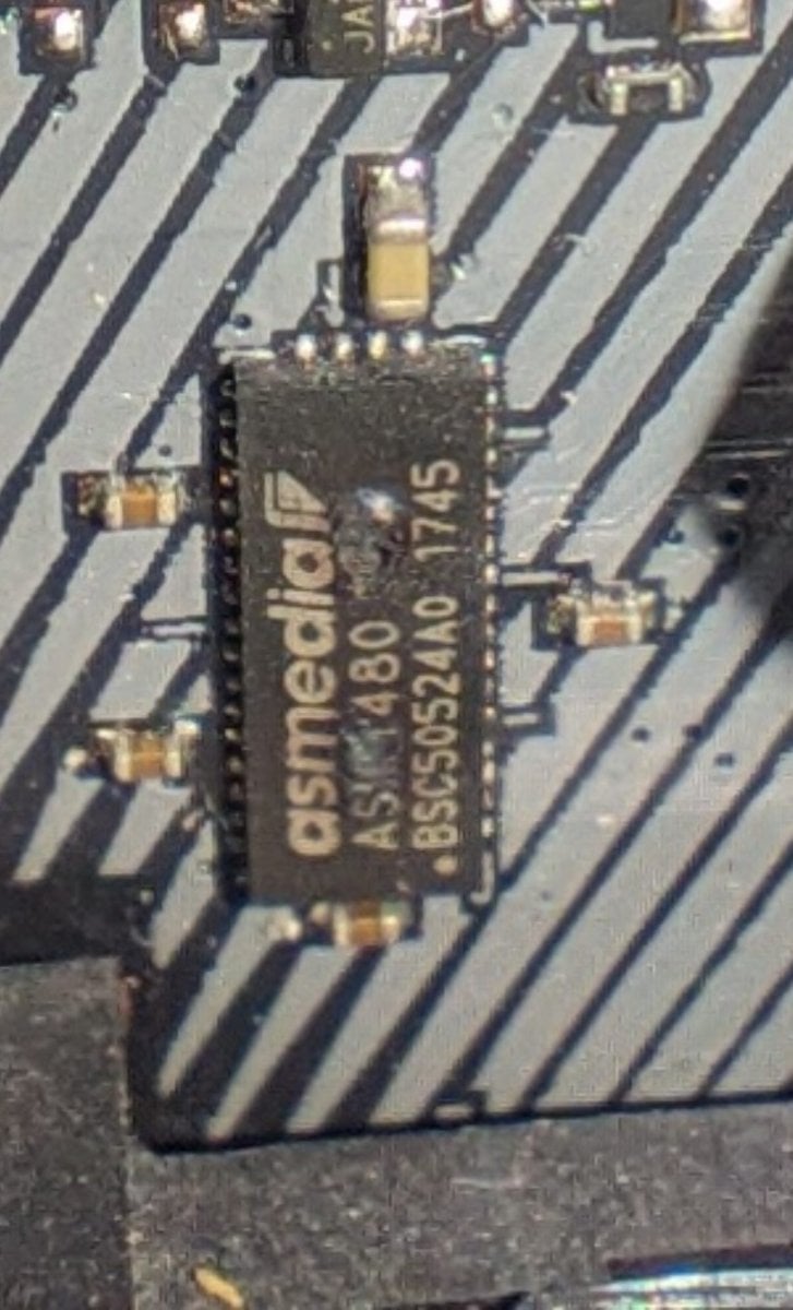

Δεν ξέρω τον λόγω αλλα μόλις συνδέσω την ssd βγάζει καπνό ένα chip απο την μητρική, Συγκεκριμένα αυτό το chip(Δεύτερη Φωτογραφία)
Έχει θέμα η ssd η η μητρική μου?
Τι μπορεί να είναι?

Δεν χρειάζεται να σου πως ότι ο καπνος είναι κακο σημαδι..Επειδή δεν είναι σαφές,φαντάζομαι δεν  συνδεσες τον nvme ενώ δούλευε το pc...Τι εννοείς μόλις συνδέσω?Έτσι όπως το λες είναι σαν να το επιχειρησες πολλές φορες..Το pc χωρις τον nvme πάνω δηλαδή δεν έχει θεμα τωρα?Κάτι βραχυκυκλωνει σίγουρα παντως.Όπως και να έχει ώρα για τεχνικό,δύσκολο να σου πει κάποιος με σιγουριά τι πέθανε..Με ένα γκουγκλαρισμα θα δεις τι είναι το συγκεκριμένο τσιπ πάντως.

Οχι δεν έχει θεμα το pc αν δεν συνδέσω τον nvme , όταν τον συνδέσω και πατήσω το κουμπί ενεργοποίησης τότε εμφανίζεται ο καπνός στο chip της μητρική

Μπορεί να είναι χαλασμένος/βραχυκυκλωμενος ο δίσκος. Στέλνεις φωτογραφία με το τι συνέβη στο μαγαζί που το πήρες και όταν στον βγάλουν χαλασμένο, ζητάς αποζημίωση και για την μητρική. Γιατί λογικά και καλο να βάλεις τώρα δεν θα δουλέψει.

Ο συγκεκριμενος δισκος απο ενα γρηγορο ψαξιμο πουλιεται απο aliexpress και temu
υπαρχουν πολλοι φτηνοι δισκοι με ολη την συσκευασια αλλα ειναι μαιμου = πολυ κατωτερα ic απο τα κανονικα και φυσικα δεν περναν κανενα ελενχο ποιοτητας

Και το τσιπ αυτό από τις φαίνεται έσκασε και ΒΡΑΧΥΚΎΚΛΩΝΕΙ πλέον η θύρα Μ.2 .

@dioska μάλλον έπεσες σε χαλασμένο SSD ή motherboard. Μόνος σου δε θα βγάλεις άκρη χωρίς δοκιμή με άλλον SSD σε αυτή τη motherboard ή με αυτόν τον SSD σε άλλη motherboard. Σε κάθε περίπτωση ρισκάρεις να χαλάσεις τον άλλο SSD αν το πρόβλημα είναι στη motherboard (ή αν στο μεταξύ χάλασε η motherboard λόγω του SSD) ή να χαλάσεις την άλλη motherboard αν το πρόβλημα είναι στον SSD (ή αν στο μεταξύ χάλασε ο SSD λόγω της motherboard) και να μη βγάλεις άκρη ούτως ή άλλως.
