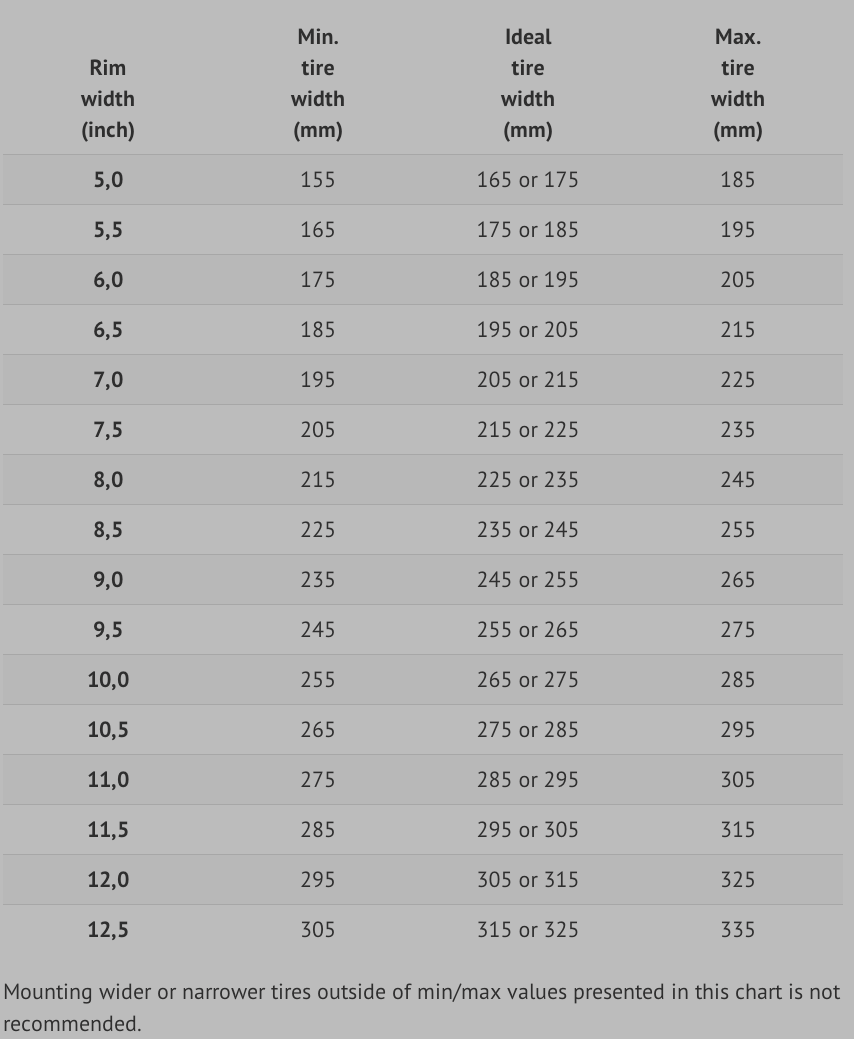

geopro Δημοσ. 15 Ιουνίου Δημοσ. 15 Ιουνίου 18 ώρες πριν, atheatos είπε Ο κατασκευαστής συνήθως δίνει ένα εύρος διαστάσεων ελαστικών συμπεριλαμβανομένου και διαφορετικής διαμέτρου ζαντών. Αν το λάστιχο που θα βάλετε συμπίπτει ή βρίσκεται μέσα στο εύρος του κατασκευαστή τότε κανένα πρόβλημα. Προσοχή στην αλλαγή ζάντας μόνο , γιατί το offset αν δεν βρίσκεται μέσα στο εύρος του κατασκευαστή, μπορεί να κάνει το αυτοκίνητο επικίνδυνο. Τωρα στην συγκεκριμένη περίπτωση του θέματος εφόσον δεν ξέφευγει σε διάμετρο πέρα από τα όρια του κατασκευαστή, το επόμενο που πρέπει να ελεγχθεί είναι κατά πόσο η ζάντα μπορεί να δεχτεί φαρδύτερο ελαστικό χωρίς να το παραμορφώνει. Συνηθως για 205 φάρδος ελαστικού με 55 προφιλ το ιδανικό είναι 7 ίντσες ζάντα αλλά και 6.5 ίντσες ζάντα μπορεί να παιξει . Οποτε καλό είναι να δει και αυτό ο topic starter μαζί με την επιλογή για all season που είναι επίσης καλή , αρκεί να επιλέξει το κατάλληλο ελαστικό από πλευράς φορτιου, δείχτη ταχύτητας και rating στην βροχή. Έτσι ακριβώς ειναι. Η μόνη επισήμανση ειναι ότι για 205 πλάτος ελαστικού και οι 6,5" ζάντες ειναι ιδανικές επίσης. 2
atheatos Δημοσ. 15 Ιουνίου Δημοσ. 15 Ιουνίου 8 λεπτά πριν, geopro είπε Έτσι ακριβώς ειναι. Η μόνη επισήμανση ειναι ότι για 205 πλάτος ελαστικού και οι 6,5" ζάντες ειναι ιδανικές επίσης. Ευχομαι το λάστιχο του να έχει μαλακά πλαϊνα για να μην παραμορφώνει, αλλά από την άλλη είπε ότι πάει σε δρόμους με φαγώματα. Μακαρι να αντέξουν…. 1
geopro Δημοσ. 15 Ιουνίου Δημοσ. 15 Ιουνίου 1 ώρα πριν, atheatos είπε Ευχομαι το λάστιχο του να έχει μαλακά πλαϊνα για να μην παραμορφώνει, αλλά από την άλλη είπε ότι πάει σε δρόμους με φαγώματα. Μακαρι να αντέξουν…. Ούτως ή άλλως 55 προφίλ σε δρόμους με "φαγώματα" ειναι έννοιες ασύμβατες. Σε VW golf με "μαμά" 195/65/15 δεν διανοούμαι καν να πάω σε κάτι άλλο στις υπάρχουσες ελληνικές συνθήκες. Αντιλαμβάνομαι ότι υπάρχει και ο οικονομικός παράγοντας ως σημαντικό στοιχείο στην λήψη αποφάσεων περί της αλλαγής διάστασης αλλά συνήθως η "μαμά" επιλογή ειναι τεχνικά η καλύτερη. Ειναι και θέμα καταλληλότητας πρωτίστως ο χαρακτήρας του κάθε αυτοκινήτου και η ελληνική πραγματικότητα φέρνει περιορισμούς. Ας είμαστε συνετοί και να αγοράζουμε το κατάλληλο αυτοκίνητο για την κατάλληλη χρήση. 2
