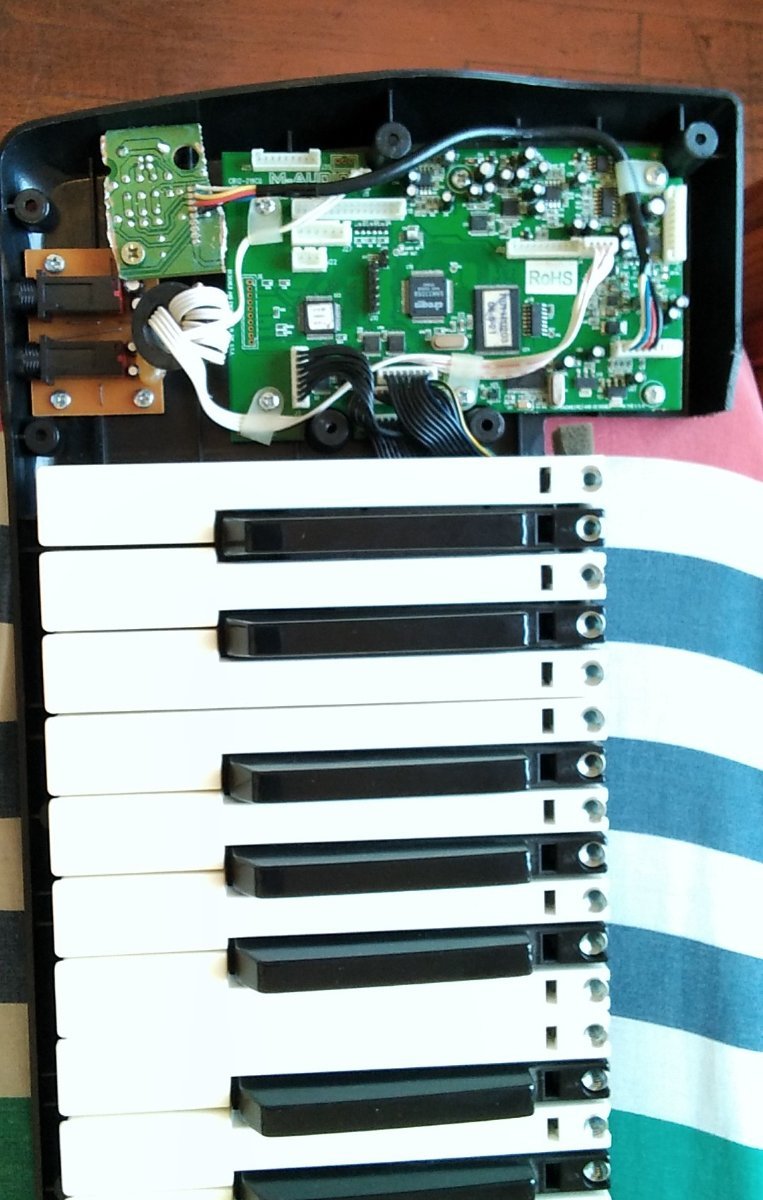

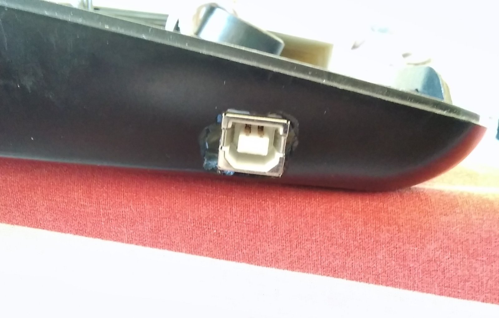

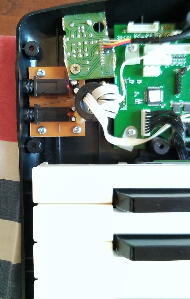

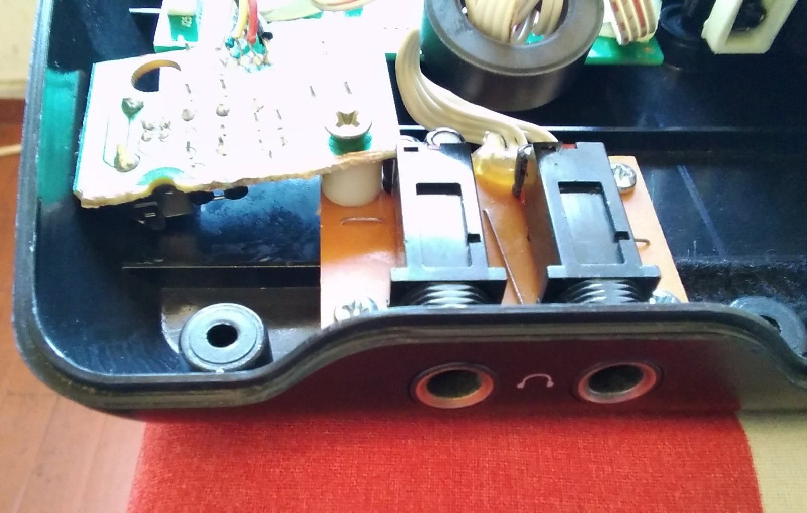

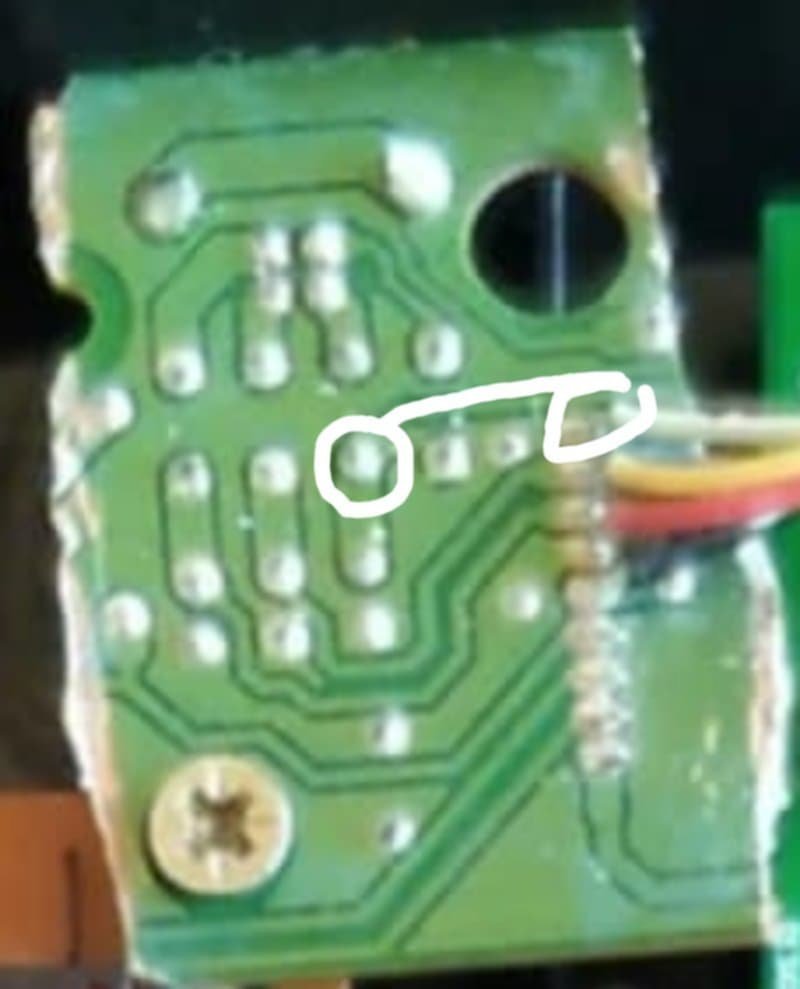

Λοιπόν , όσο για το πείραμα πρότζεκτ maudio prokeys sono 61 diy project ( minimalistic slim lightweight portable midi controller mod )θα πάω να εγκαταστήσω το βύσμα USB b στο αριστερό τέρμα κάτω πλαστικό ανάμεσα στην μητρική και τη διπλή έξοδο 6.2 ... Πρέπει να γίνει οπή τετράγωνη για να μπει το βύσμα να κοιτάει έξω αριστερά και να βιδωθεί σε μια από τις οπές με βίδες που έχουν οι πλακέτες αυτές , και μετά να γίνει η σύνδεση με μια συσκευή και να ανοίξει το Org24 πχ να δούμε αν θα ανοίξει και το αναγνωρίσει για να παίξουν τα πλήκτρα

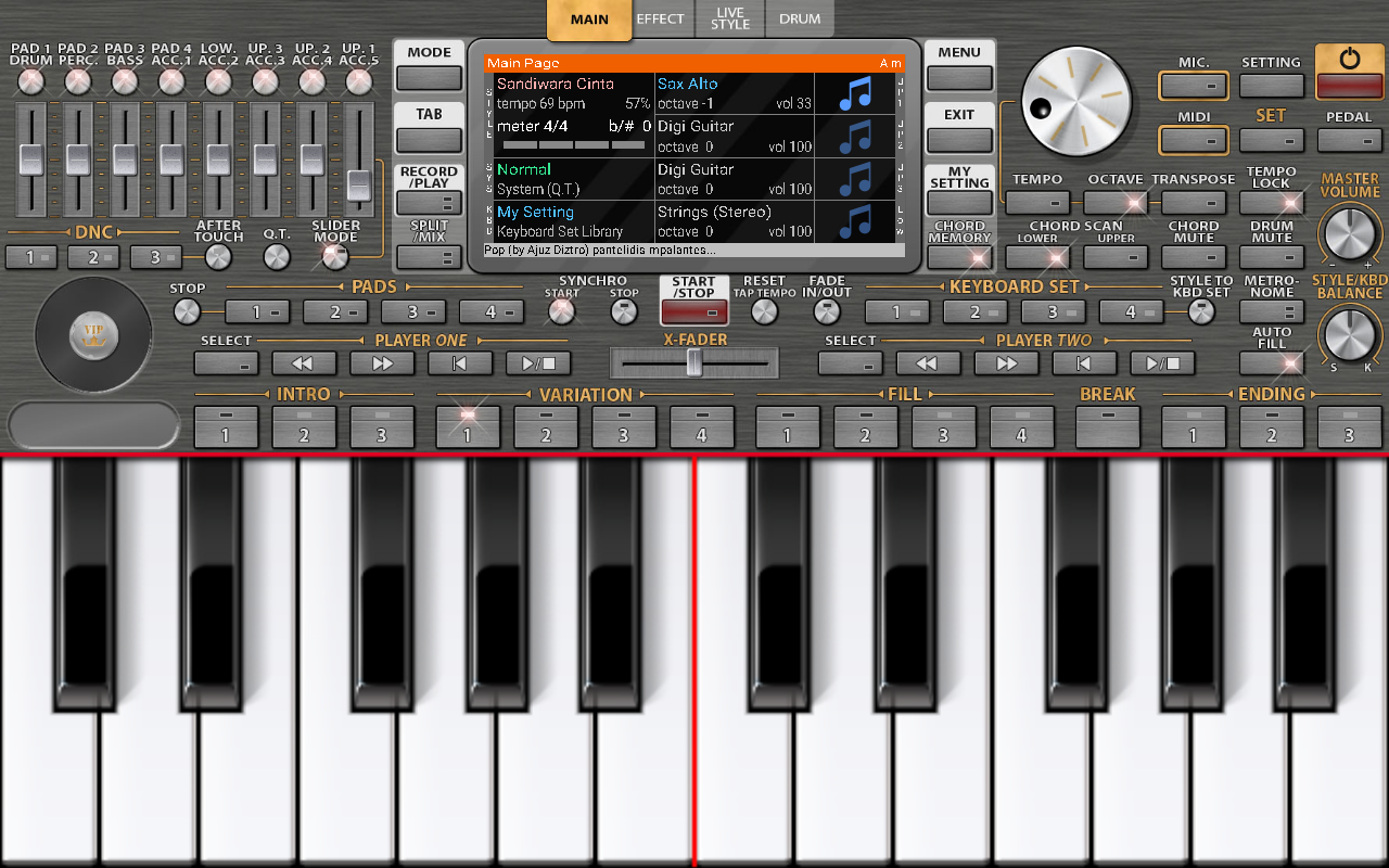

Η δοκιμή θα γίνει με τάμπλετ 150ε 3ων χρόνων Lenovo m10 gen 1 και DAS digital arranger software του sofeh sunrise το Org24 , για υπολογιστές και λάπτοπ κλπ λέγεται music studio .. για όσους ενδιαφέρονται, είναι αρμόνιο συνθεσάιζερ δηλαδή ρυθμικό που λέμε εμείς οι μουσικοί πληκτράδες συνθάδες σκυλάδες

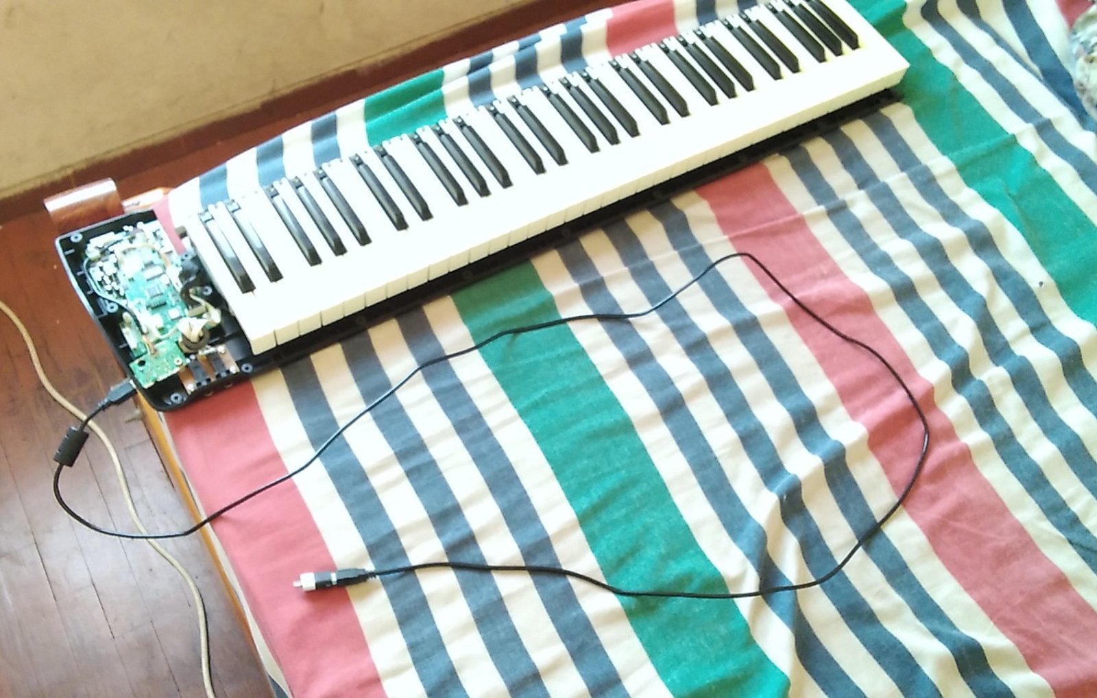

Λοιπόν, έβαλα το καλώδιο του με αντάπτορα σε micro USB για το τάμπλετ όπως και παλιότερα, και δεν ανοίγει, έψαξα και βρήκα ότι έχει έναν διακόπτη και αφού τον έκοψα , κι ας άνοιγε και χωρίς αυτόν παλιότερα, τώρα χρειάζεται να ενώσω το άσπρο καλώδιο με ένα σημείο στην πλακέτα, λογικα είναι άσπρο με κόκκινο η μαύρο, το άσπρο είναι διακόπτης και το μαύρο γείωση επιστροφή κλπ και το κόκκινο ρεύμα. Πώς το κατάλαβα; Ε μόλις ένωσα μια κόπιτσα αυτά τα δύο σημεία, Ε λέει το Org24 στο midi settings, connect , allow the connection to prokeys sono 61 ? Allow or don't allow... Αυτό εμφανίζεται μόνο όταν παίρνει το όργανο μπροστά, εκκινεί δηλαδή a764b892-2a07-4a3f-9122-dcbca3c6cbdbphoto.png.jpeg.c4fe8035f58d1c991a4d34bc16384e53.jpeg
Αυτά τα δύο σημεία
Ωραία ωραία!! Μια χαρά ως τώρα! Άμα το βλέπει το τάμπλετ είμαστε σε καλό δρόμο. Κάνε την σύνδεση που είπες, βάλτο και βάλε μπρος τα πάντα να δούμε ότι λειτουργεί, και στείλε και βίντεο αν παίζει!!
Καλα φαινεται να πηγαινει, ωραιος!
Προσωπικα βεβαια, θα δοκιμαζα πρωτα να το συνδεσω σε pc απευθειας με usb-b to usb-a για να βεβαιωθω οτι λειτουργει σωστα, και κατοπιν θα δοκιμαζα με ταμπλετ.
Σωστό αυτό, αλλά νταξει, και με android μια χαρά. Ίσως και καλύτερα γιατί ο Linux kernel έχει ουσιαστικά γραμμένους πάνω του σχεδόν όλους τους drivers!
Φυσικά πρώτα πρέπει να βρω συγκολλητή κασσίτερου κοινώς κολλητήρη καλάϊ, γιατί δεν έχω , μου χάλασαν οι μοναδικοί 2 που είχαμε δεκαετίες τώρα, δικαιολογημένο φυσικό και επόμενο είναι αλλά οκ, είναι πρόβλημα, ασήμαντο γελοίο και σπαστικό τελευταία στιγμή. Ναι ο αντάπτορας είναι λειτουργικός τον δοκίμασα, φαίνεται ότι είναι απαραίτητη η Ένωση γείωση  το κλείσιμο του κυκλώματος έτσι γιατί είχε και διακόπτη αλλά άναβε και χωρίς αυτόν πράγμα που σημαίνει ότι κάπου στις πλακέτες τις δευτερεύουσες είχε μια έξυπνη γέφυρα ημιαγωγών και πυκνωτές που επέτρεπαν το ρεύμα να περάσει αφού δεν περνούσε από τον διακόπτη του ... Τώρα που λείπουν όλες οι πλάκες και διακόπτες και η αφανής γέφυρα αυτή στο κύκλωμα των πλακετών, θέλει ένωση , θα προσπαθήσω να βρω συγκολλητή και θα του πετάξω ένα μίνι καλώδιο γέφυρα και τέλος , θα ανοίγει με το που περνάει 5β κόκκινο ρεύμα δηλαδή με μαύρο με το που το συνδέσεις κάπου , 750μα είναι ένταση 5β τάση , στην ουσία πατάς τα πλήκτρα και είναι 0 η 1 κλειστό η ανοιχτό ναι η όχι το κύκλωμα και δίνει σήμα στο μπλε και κίτρινο δεδομένα στην μητρική πλακέτα και τα στέλνει στο τάμπλετ και πατάει η νότα, δεν είναι τίποτα
