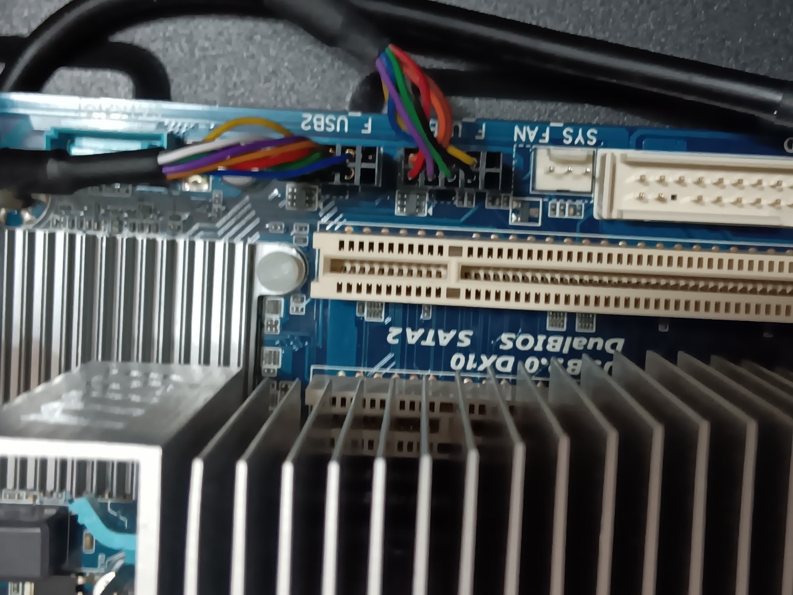

εντοπισα σημερα θεμα.ενω ημουν ετοιμος να παραγγειλω την καρτα που προτεινε ο χρηστης villas g στην παραπανω αναρτηση,μεσα στην μητρικη εκει που ειναι το usb 1 και usb 2 δυστηχως ειναι κουμπομενα 2 φις το ενα απο τον ανεμιστηρα πισω και το αλλο νομιζω τροφοτικο αν δεν κανω λαθος .τι κανω σε αυτην την περιπτωση; υπαρχει κατι σαν διαχωριστης; αν ναι μαζι με την καρτα δικτυου εχει το aliexpress τετοιο,η οπουδηποτε αλλου; Ελλαδα προφανως ακριβα θα ειναι.δειτε σε σποιλερ πως ειναι η μητρικη με τα φις.
  Reveal hidden contents
γιατι να παρεις διαχωριστη? τι θες να κανεις?μια καρτα ασυρματη δεν θες απλα που να ειναΙ pci express?λογικα δεν πρεπει να σου εμποδιζει τα Usb. εκτος αν ειναι για το bt που εκει θα μπορουσες να παρεις ακομα και σε Usb stick.
