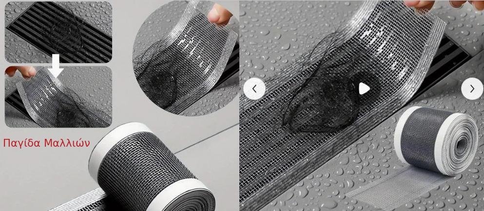

hp8 Δημοσ. 21 Ιουνίου Δημοσ. 21 Ιουνίου 1 ώρα πριν, Roumaki είπε Δυστυχώς δεν βρίσκω κάποιο σχαράκι ή κάλυμμα στο εμπόριο ώστε να εμποδίσω την είσοδο τους. στο γνωστό κινέζικο Spoiler
Roumaki Δημοσ. 21 Ιουνίου Μέλος Δημοσ. 21 Ιουνίου 32 λεπτά πριν, basilis_k6 είπε παρε ενα κομματι τουλι και κλειστο κατω απο το καπακι. οι κατσαριδες δεν συνηθιζουν να βγαινουν απο τετοια μερη. εχετε μιλησει με καποιο συνεργειο απολυμανσεων? Ήθελα μια πιο μόνιμη λύση!Έχουμε κάνει απολύμανση αλλά επειδή το σπίτι βρίσκεται κέντρο Αθήνα και υπάρχει περιμετρικά αυλή δεν τελειώνουν. 15 λεπτά πριν, hp8 είπε στο γνωστό κινέζικο Εμφάνιση κρυμμένου περιεχομένου Ότι έχω πάρει από εκεί είναι μιας χρήσης.🫠

zio10 Δημοσ. 21 Ιουνίου Δημοσ. 21 Ιουνίου 14 λεπτά πριν, Roumaki είπε Την ανακαίνιση δυστυχώς επέβλεπε ο πατέρας μου και το είδα κατόπιν εορτής. Ε καλά δεν έγινε κάτι, κι εσύ να ήσουν λογικά το ίδιο θα βάζανε Ίσως είναι καλή λύση αυτό το κάλυμα που μπήκε πιο πάνω. Να το χαρείτε το σπίτι και μην αγχώνεσαι για τέτοια!
