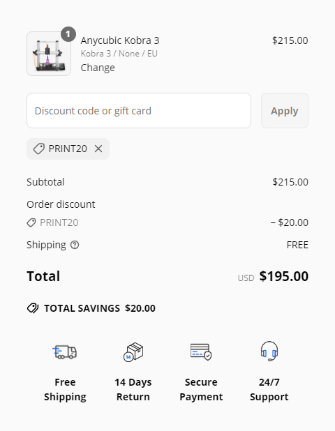

Narayan Δημοσ. Παρασκευή στις 11:25 πμ Δημοσ. Παρασκευή στις 11:25 πμ https://store.anycubic.com/products/anycubic-kobra-3?variant=44597525938338 Με τον κωδικό PRINT20 στο checkout πάει στα $195 (€168 περίπου αναλόγως τι μορφή πληρωμής επιλέξετε), all time low για έναν αξιοπρεπέστατο και γρήγορο 3D εκτυπωτή με μεγάλη κοινότητα χρηστών. Προσοχή δεν υποστηρίζει επίσημα ABS και ASA, προσωπικά εδώ και 3 χρόνια δεν έχει χρειαστεί να εκτυπώσω σε τέτοια υλικά αλλά για κάποιον που θέλει να φτιάξει π.χ. πλαστικά για αυτοκίνητο θα χρειαστεί upgrades, τουλάχιστον ένα hardened steel nozzle. Specs: Αναφορά σε κείμενο Build volume 250*250*260mm (W*D*H) Printing speed 600mm/s(Max.) Machine leveling Automatic Leveling,vibration suppression, flow control, automatic hot bed leveling, Z-axis free compensation Cooling fan rpm Motherboard fan, model cooling fans, hot end fans Nozzle ≤300℃ Extruder Single, hardened steel extruder gear Build platform PEI spring steel Hotbed temperature ≤110℃ Operating screen 4.3-inch touch screen Slicing software AnycubicSlicer/AnycubicSlicer for Orca Material Kobra 3 only support PLA, PETG and TPU. ACE PRO only support PLA, PETG, ABS, ASA, PET, PA, PC, PP, HIPS. Power supply 400W Connection method USB flash drive, Wi-Fi, AC Cloud Machine dimensions Kobra 3 452.9*504.7*483mm(W*D*H) Machine weight Kobra 3 9.2kg Ελλάδα σχεδόν διπλάσια τιμή. https://www.skroutz.gr/s/57427379/Anycubic-Kobra-3-Synarmologoumenos-3D-Printer-me-Syndesi-USB.html 4
