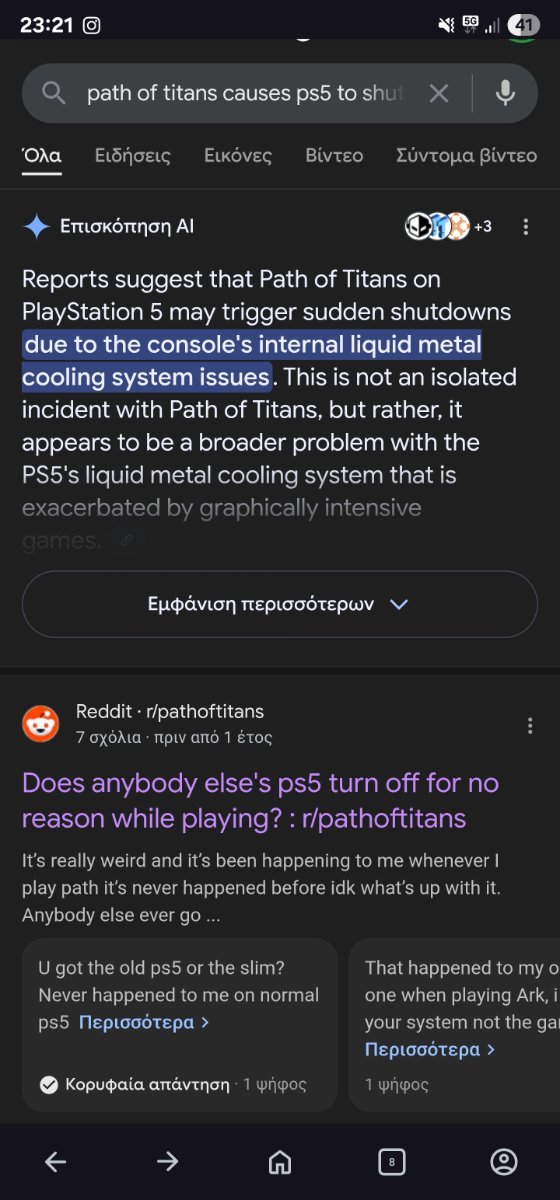

SabotazNic Δημοσ. 28 Ιουνίου Δημοσ. 28 Ιουνίου (επεξεργασμένο) 5 λεπτά πριν, StamTheMan είπε Και εγω σου λεω παλι τι βλεπω οταν τα λυνω . Βρε πάσο για ίσως υπερβολικά μικρό ποσοστό κονσολών. Αλλά το θέμα που τόσο πολύ τονίζει το άρθρο για το path of titans, πρακτικά δεν μου δίνει πηγές να το διασταυρώσω 🤷🏻 Επεξ/σία 28 Ιουνίου από SabotazNic
