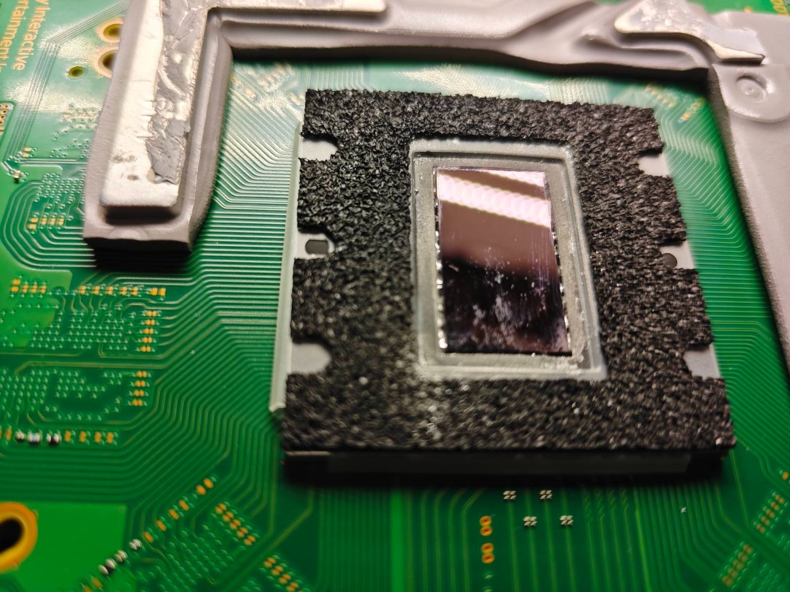

StamTheMan Δημοσ. 3 Ιουλίου Μέλος Δημοσ. 3 Ιουλίου Σημερινο,δουλευε ορθιο σε βαση. a9582fa2-3d1e-44d2-93bd-14abedfe3218.mp4
vorlon68 Δημοσ. 3 Ιουλίου Δημοσ. 3 Ιουλίου Εχουν πουληθει 77,8 εκ. PS5 μέχρι τώρα. Με την λογική του TS πρέπει να υπάρχουν 25-30 εκ. PS5 ετοιμα για πρόβλημα......
John_Fistikis Δημοσ. 3 Ιουλίου Δημοσ. 3 Ιουλίου 4 ώρες πριν, StamTheMan είπε Σημερινο,δουλευε ορθιο σε βαση. a9582fa2-3d1e-44d2-93bd-14abedfe3218.mp4 Το πρόβλημα σε αυτό που δείχνεις είναι ότι έχει φύγει το lm από το die area; γιατί δεν δείχνει να έχει τρέξει από την τσιμούχα. Επίσης σε αυτήν την περίπτωση τι κάνεις; αλλάζεις lm και το ξανασφραγίζεις με κάποιον τρόπο;
StamTheMan Δημοσ. 3 Ιουλίου Μέλος Δημοσ. 3 Ιουλίου 4 ώρες πριν, John_Fistikis είπε Το πρόβλημα σε αυτό που δείχνεις είναι ότι έχει φύγει το lm από το die area; γιατί δεν δείχνει να έχει τρέξει από την τσιμούχα. Το προβλημα με τη μετατοπιση ειναι οτι αφηνει το τσιπ εκτεθειμενο. Παρακατω βλεπεις το τσιπ καθαρισμενο απο LM και φαινεται η οξειδωση,απο τα dry spots. Αυτο που βλεπεις,αν εμενε κι αλλο χωρις αλλαγη,θα χτυπαγε APU καποια στιγμη. Δεν ειναι απαραιτητο οτι θα χτυπησουν ολα οσα καθονται ορθια,αλλα πολλα απο αυτα ειναι υποψηφια. 4
