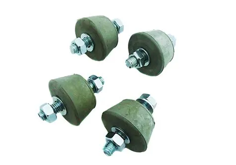

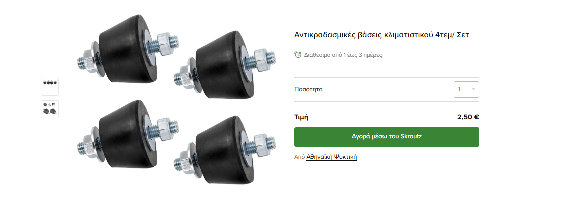

MARIOSNURSE Δημοσ. 30 Ιουνίου Δημοσ. 30 Ιουνίου Θα πάρεις αυτά και θα τα βάλετε μόνοι σας. Είναι πολύ εύκολο. https://www.skroutz.gr/s/22947396/ACP403UN-Antikradasmikes-Epitoichies-Vaseis-Klimatistikou-4tmch.html?utm_source=android&utm_campaign=skroutz_share 1

George10001 Δημοσ. 30 Ιουνίου Μέλος Δημοσ. 30 Ιουνίου 7 hours ago, MARIOSNURSE said: Θα πάρεις αυτά και θα τα βάλετε μόνοι σας. Είναι πολύ εύκολο. https://www.skroutz.gr/s/22947396/ACP403UN-Antikradasmikes-Epitoichies-Vaseis-Klimatistikou-4tmch.html?utm_source=android&utm_campaign=skroutz_share ισως ευκολο για καποιον που ξερει 5 πραγματα απο κλιματιστικα κλπ. Εγω δεν ξερω που καν μπαινουν αυτα και πως μπαινουν. 3 hours ago, ringboy said: Ολοι γνωριζουν, αρκει να τους πεις τι θελεις. μπααα. ο δικος μας ο ψυκτικος που μας εκανε συντηρηση οταν του ειπα μου λεει, "εεεεε δεν εχω ξαναβαλει...." σα να μου λεει δεν ξερω...

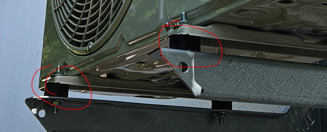

kage Δημοσ. 30 Ιουνίου Δημοσ. 30 Ιουνίου (επεξεργασμένο) Πολλα παιζουν..Τι μαρκα..ποσα μετρα σωληνα εβαλε..μηπως την λουπα τους σωληνες τους τυλιξε κ ακουμπανe στον τοιχο πισω απο το εξωτερικο μηχανημα.. Ακουμπαει σε τουβλα ,γυψοσανιδα ,ξυλο? Λογικα με τα αντικραδασμικα θα φτιαξει Επεξ/σία 30 Ιουνίου από kage 1 1

sphinxgr Δημοσ. 30 Ιουνίου Δημοσ. 30 Ιουνίου (επεξεργασμένο) Αντικραδασμικές βάσεις θέλει με 2.5-10€. Εγω που είμαι διαχειριστής στην πολυκατοικία μου, έχω θέσει ως απαραίτητο, όποιος βάζει κλιματιστικό να τις βάζει. Τα κλιματιστικά παράγουν 2 θορύβους: Αερόφερτους, που τους αντιμετωπίζεις με ηχομόνωση / κλειστά κουφώματα κλπ Κτυπογενείς, που μεταφέρονται μέσω του κτιρίου / τοίχων / κολονών και η μοναδική λύση είναι οι αντικραδασμικές ελαστικές βάσεις Ειδικά κάτι σάπια καινούργια Toyotomi κάνουν άπειρο θόρυβο. Τα παίρνει ο κόσμος γιατί νομίζει ότι είναι Ιαπωνικά επειδή το όνομα τους, τους θυμίζει Ιαπωνία. Επεξ/σία 30 Ιουνίου από sphinxgr 2 1

gpapadakis Δημοσ. 30 Ιουνίου Δημοσ. 30 Ιουνίου Καλα τα μαστορια δεν παιζονται. Ειχα παρει καινουριο κλιματιστικο, και μεσα ειχε μια 4αδα λαστιχα (σπανιο). Ερχεται ο μαστορας να το βαλει στον τοιχο, -του λεω βαλε και αυτα. -Απαντηση: τι τα θελεις? Δε χρειαζονται. -Καλα βαλτα εσυ και ας μη χρειαζονται 3
