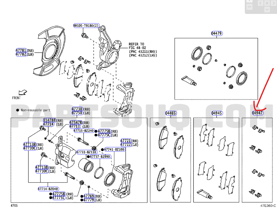

Από εδώ που είμαι δεν μπορώ να ανοίξω ηχητικά, αλλά..:
Είπε κανένας εδώ μέσα για τα ελάσματα που συγκρατούν τα τακάκια; Μπορεί να ξέφυγε από το εργοστάσιο και να μην έβαλαν καν. Δεν είναι θέμα ασφάλειας, αλλά θα σου κάνει ένα ηλίθιο τακ τακ τακ στις λακκούβες.
Αλλιώς ημιαξόνιο / μπιλιοφόροι.

Μοιαζει αλλα δεν ειναι, το ειχα στο leon. Συνηθως ακουγεται στις λακουβες αν ειναι τα τακακια, αυτο ακουγεται οπως καταλαβαινω στην παραμικρη ανωμαλια του δρομου, ειναι συνεχομενο.
Ναι ειναι συνεχόμενο και ΧΩΡΙΣ ΝΑ ΥΠΑΡΧΕΙ καμία ανωμαλία

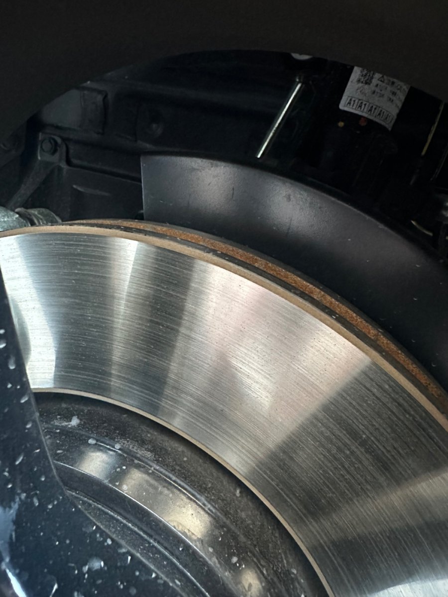

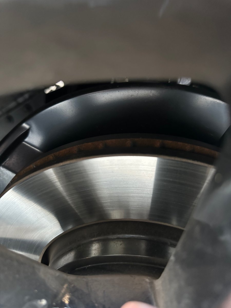

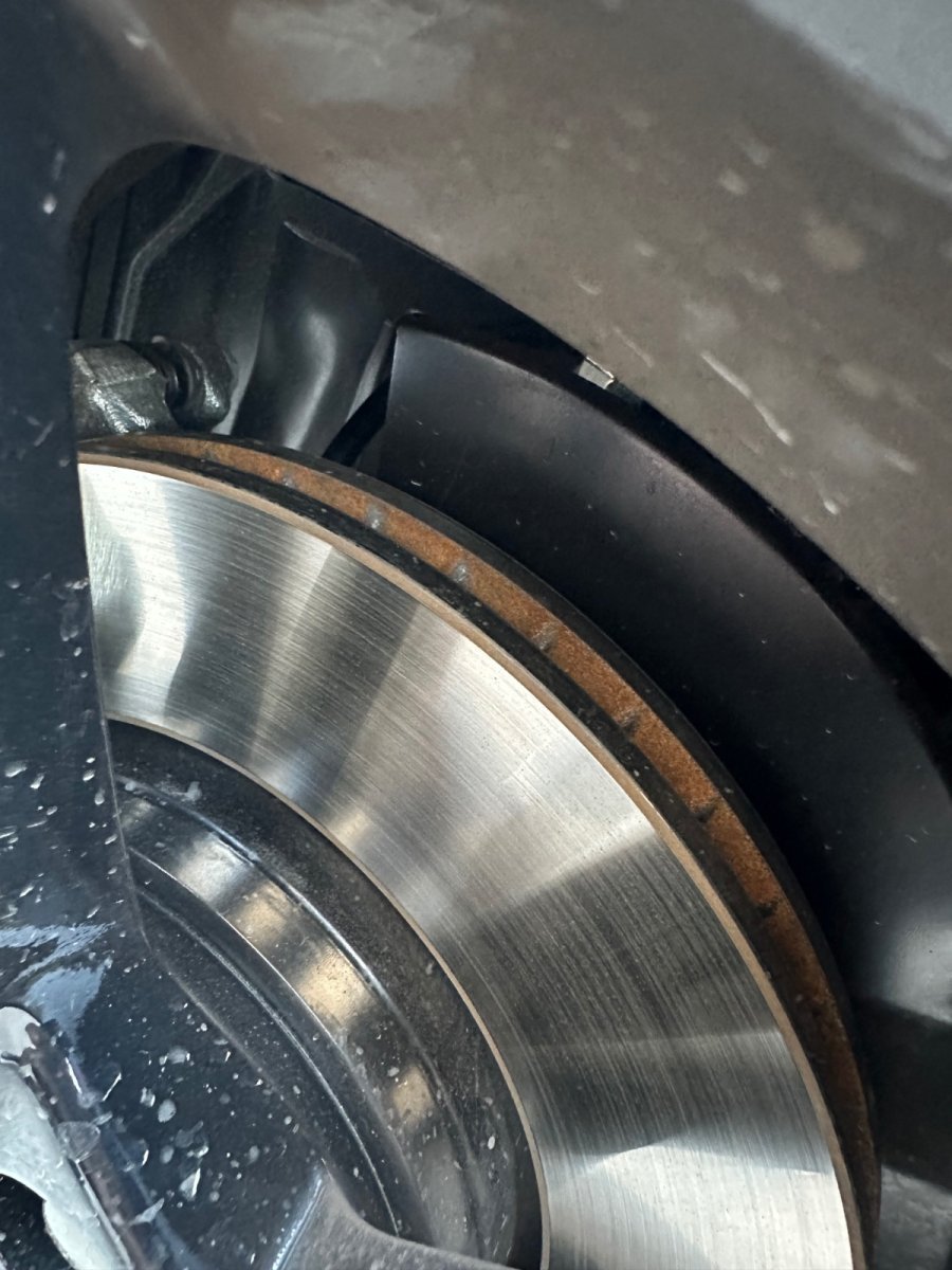

Εδώ ρε μάγκες πως το βλέπετε είμαστε καλά ; Το ίδιο αμάξι είναι,  αγορασμένο πριν 3 μήνες επιτρέπεται να είναι έτσι ; Στο CHR μου δεν είναι έτσι ας πούμε
ναι,ακόμα και στο κουτί τους οι δίσκοι σκουριάζουν απο το νερό.
Κάπου έχει ξεφύγει λίγο  το θέμα.
36 λεπτά πριν, Ukforthemoment είπε
Σωστά αυτά είναι τα λιγότερα που γίνονται, εύκολα κιόλας!

Αυτο που ειπωθηκε παραπανω ειναι οτι μπορει να χτυπανε τα τακακια μεσα στη δαγκανα, αυτο ειναι πολυ ευκολο να το δεις στο δρομο, οταν κανει το θορυβο πατας φρενο εστω και ελαχιστα (να πιασουν τα τακακια ομως γιατι αυτα μπορει να εχουν και regen), αν σταματησει σημαινει οτι ειναι τα τακακια.
Γενικα ψυχραιμια, μην τρελενεστε.
Επισης δεν υπαρχει δρομος χωρις ανωμαλια.
