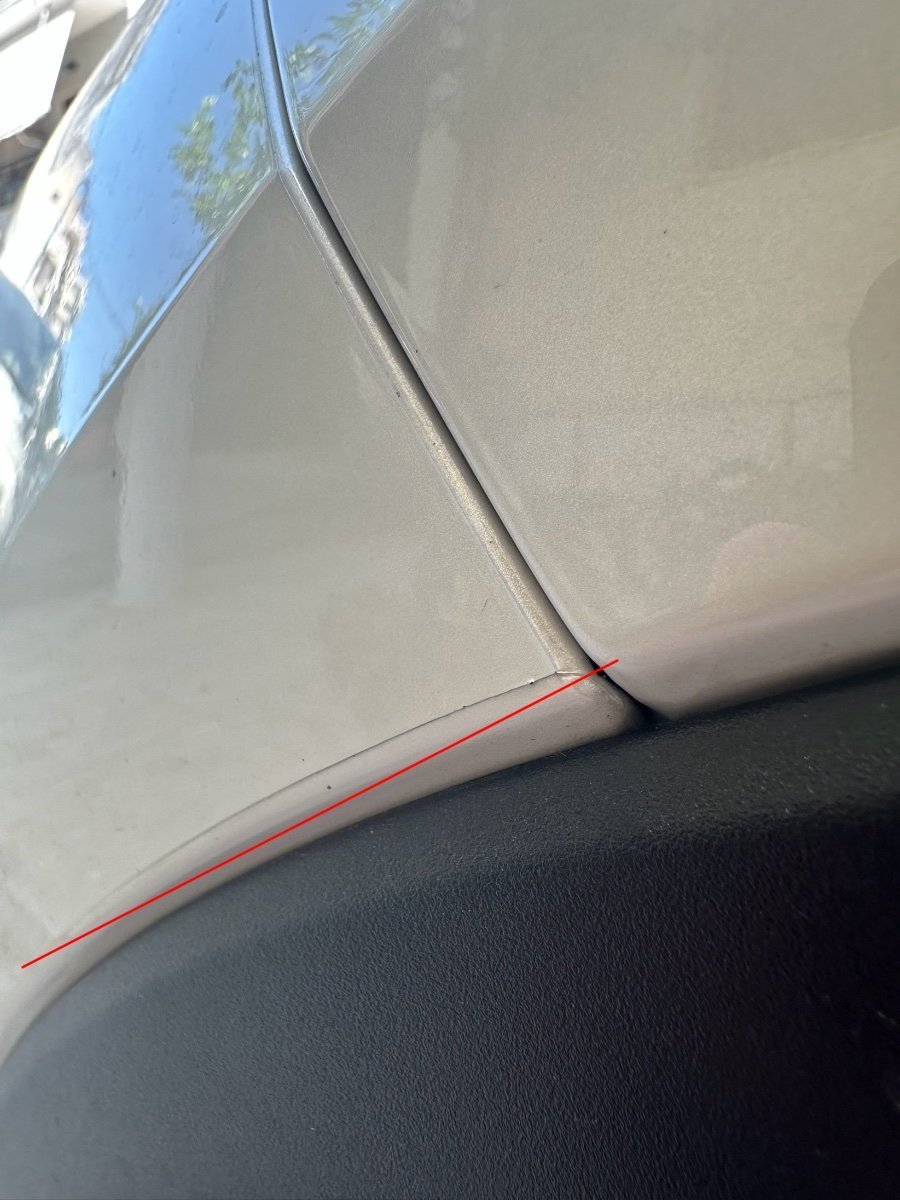

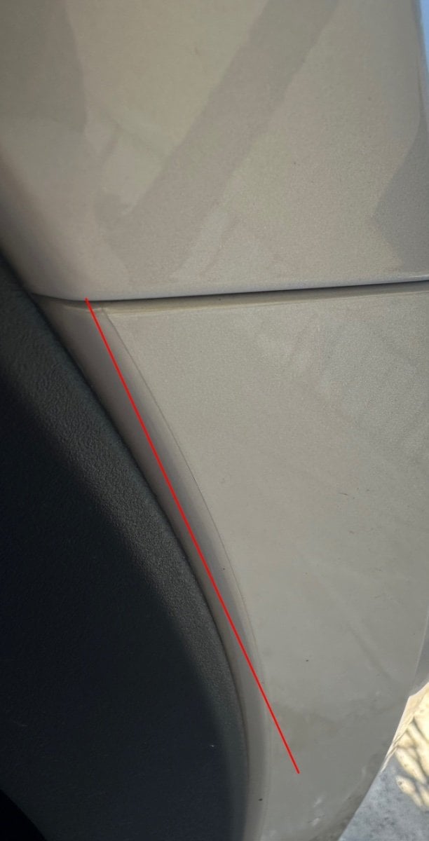

Edit Να βάλω ξανά κάτι (μπορεί) άκυρο για το εν λόγω όχημα πάλι.
εδώ βλέπουμε κάτι παράξενο στην βαφή του; Στον οπίσθιο προφυλακτήρα παρατηρείται αυτό κ φαίνεται να να είναι αυτοκόλλητο ή ξανα βαμμένο κ έχει 2 στρώσεις ;
δεν το έχω δει από κοντά για να το "νιώσω" αλλά πως φαίνεται όντως , έτσι ;
το αμάξι είναι λευκή πέρλα , μήπως ο προφυλακτήρας ήταν απλά άσπρος κ έχει μπει κάτι από πάνω;

δεν θεωρειται αυτονοητο αυτο ? δηλαδη παιζει να εχουν πει οτι ειναι αμορτισερ , να βρουν οτι ειναι και ενα αλλο Χ πραγμα και να μην αναφερθει ?
Αυτο που δειχνεις στις φωτογραφιες ειναι μεμβρανη προστασιας απο το εργοστασιο...

17 ώρες πριν, Apostol. είπε
Δηλαδή  βάζουν τέτοια για έξτρα προστασία ; 😳
Ναι η toyota βαζει σε ολα, και το yaris της γυναικας μου εχει..
