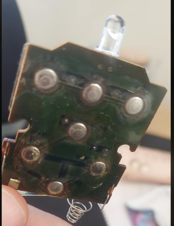

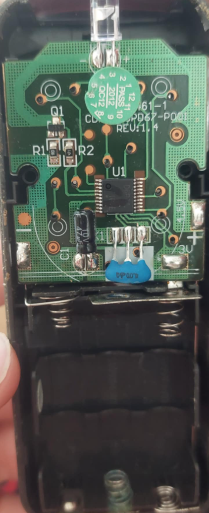

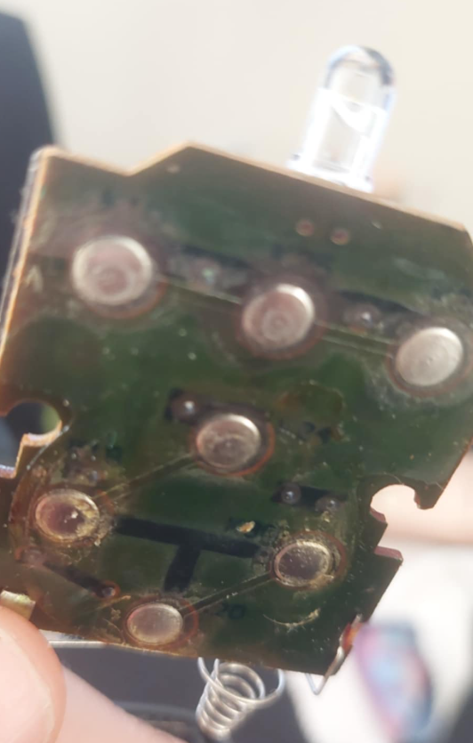

Κατι μου λεει οτι φταιει το τηλεκοντρολ και τα κουμπια του και δεν εφταιγε ποτε η κοσνολα πλην των κουμπιων και εκει. Εκανα το πραμα με την φωτογραφικη μηχανη του κινητου και δεν βλεπω το φωτακι να αναβει.

Αν βλεπω καλα στην φωτο η πλακετα δειχνει να εχει ενα ειδος οξείδωσης.Αν εχεις ισοπροπυλικη η με καθαρο οινοπνευμα καθαρισε την πλακετα την μερια που ειναι οι επαφες των κουμπιων.Παντως θελει τσεκαρισμα με πολυμετρο να μετρησεις γραμμες να δεις που εχει επαφη.Εχω τα ιδια ηχεια.Για την τιμη τους που τα ειχα παρει στα 250 ευρω εχουν τίμιο ηχο αλλα ειναι ζημιαρικα.

Όντως φαίνεται να υπάρχει οξείδωση, το θέμα είναι το συγκεκριμένο τηλεκοντρόλ έχει άλλο τρόπο να ενώνουν οι επαφές όταν πατάς το κουμπί.
Αυτά τα νίκελ που είναι λίγο φουσκωτά, το περίμετρο ακουμπάει πάντα στη μια επαφή, όταν το πατάς, το κέντρο από τη φούσκα ακουμπάει και την άλλη επαφή που βρίσκεται στο κέντρο του κουμπιού και έτσι ενώνονται οι 2 επαφές και δίνει το σήμα για τη συγκεκριμένη ενέργεια.
Λογικά αυτά τα νίκελ μένουν επάνω στη πλακέτα με κάποια ταινία, όχι κάτι το ιδιαίτερο, κάτι σαν σελοτειπ, για να φτιαχτεί θα πρέπει να καθαριστεί κάτω από αυτή τη ταινία και ανάμεσα από το νίκελ και τη πλακέτα (και το ίδιο το νίκελ), αν πιάνει το χέρι σου λογικά θα το καταφέρεις
Προσωπικά πρώτα θα κοιτούσα αν βγαίνει όλη η ταινία με τα κουμπιά κολλημένα επάνω, αν ναι, θα καθάριζα τα νίκελ κουμπιά όπως είναι επάνω στη ταινία με μια μπατονέτα και ισοπροπυλικη αλκοόλη η οινόπνευμα, όσο γίνεται όμως χωρίς να ακουμπάει η μπατονέτα στη ταινία, το ίδιο θα έκανα και στη πλακέτα, και μετά θα δοκίμαζα αν έχει αρκετή κόλλα η ταινία να ξανά κολλήσει στη πλακέτα, αν όχι θα ξεκολλούσα τα κουμπιά, θα έβαζα ένα ένα ανάποδα σε ένα κομματάκι σελοτειπ, και θα το κολλούσα έτσι στη θέση τους.
