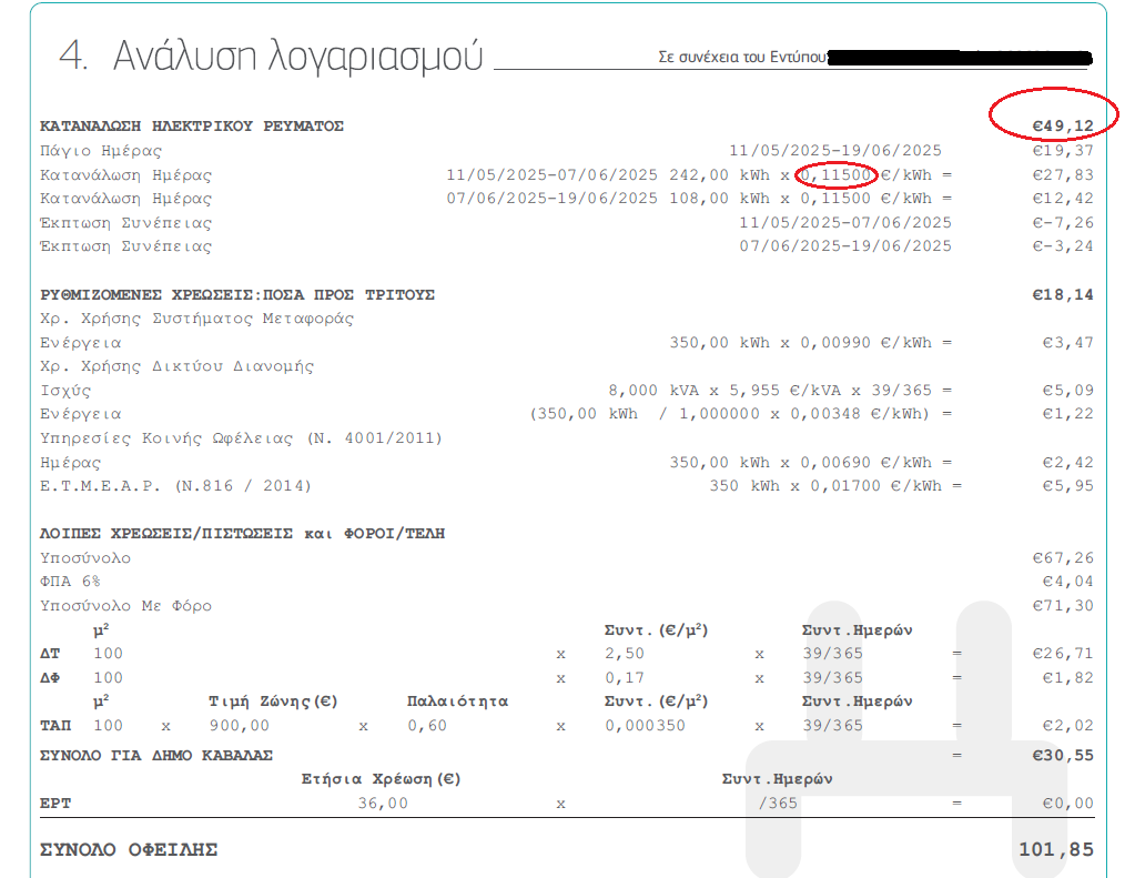

alex89 Δημοσ. 3 Ιουλίου Δημοσ. 3 Ιουλίου Έχω αυτό το Θερμοπίστολο. Πληροφοριακά για όποιον θέλει θερμοπίστολο, το συγκεκριμένο 4 χρόνια το έχω με αρκετές ώρες λειτουργίες και δουλεύει μια χαρά. Είναι 2000W. Στην εταιρία ρεύματος που είμαι από το λογαριασμό καταλαβαίνω πως η 1kw = 0.115 ευρώ κοστίζει. Δηλαδή αυτό σε maximum λειτουργία που είναι 2000w, σε μία ώρα θα κάψει 2kw x 0,115 = 0,23 euro και στο μήνα 0,23 x 30 = 6,9 ευρώ; Ο ΦΠΑ είναι μέσα στα 0,115 ευρώ. Θέλω να βγάλω κοστολόγιο μιας δουλειάς που πήρα και για αυτό μπαίνω στον υπολογισμό.

nickol-us Δημοσ. 4 Ιουλίου Δημοσ. 4 Ιουλίου Σχεδόν καλά τα λες ως προς την κατανάλωση. Ωστόσο η τιμή κιλοβατώρας σίγουρα είναι πιο ακριβή. Αν αναλύσεις τον λογαριασμό σου, θα δεις πως με τις κιλοβατώρες πληρώνεις και δίκτυο διανομής συν ένα σκασμό χρεώσεις. Τελευταία φορά που έκανα υπολογισμό, από 0.095 που υποτίθεται ότι πληρώνω, με φπα και λοιπές χρεώσεις βγαίνει τελική ~0.17€. Αν θες να είσαι ακριβής, δες τι πληρώνεις συνολικά μόνο για το ρεύμα (χωρίς ΕΡΤ, δήμο κλπ) και διαίρεσε με τις κιλοβατώρες του λογαριασμού 1

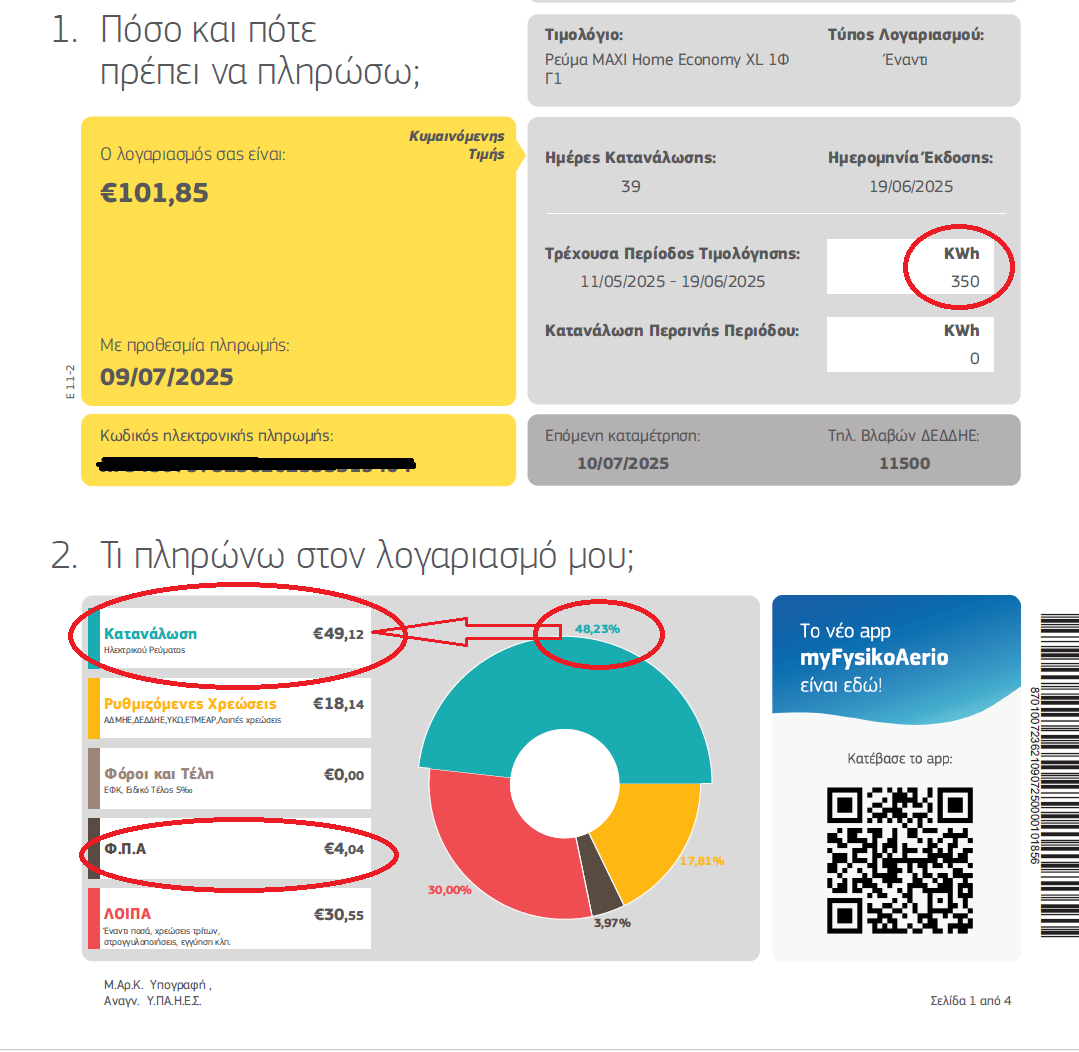

alex89 Δημοσ. 4 Ιουλίου Μέλος Δημοσ. 4 Ιουλίου (επεξεργασμένο) @nickol-us Έχεις δίκιο. Αν κατάλαβα καλά, θα διαιρέσω τις 350kw με τα 49,12€ (υποθέτω είναι με το ΦΠΑ). Το αποτέλεσμα βγαίνει 0,14 ευρώ η 1kw. Οπότε 2kw x 0,14 = 0,28 x 30 μέρες = 8,4 ευρώ; @cthulhucarbide Θα πάρω έναν απλό μετρητή κατανάλωσης, όχι μόνον για αυτήν την περίπτωση. Τον θέλω και για να δω ο υπολογιστής πόσα watt καταναλώνει για να ξέρω αν χρειαστώ UPS. Επεξ/σία 4 Ιουλίου από alex89
Haldol Δημοσ. 5 Ιουλίου Δημοσ. 5 Ιουλίου 9 hours ago, alex89 said: Οπότε 2kw x 0,14 = 0,28 x 30 μέρες = 8,4 ευρώ; Χοντρικά, ναι, αν το δουλεύεις για 30 ώρες το μήνα. Τα 0,28€ είναι πόσο σου κοστίζει ανά ώρα. 1
nickol-us Δημοσ. 5 Ιουλίου Δημοσ. 5 Ιουλίου (επεξεργασμένο) alex89 Συν όποια χρέωση υπολογίζεται με το σύνολο των καταναλισκόμενων κιλοβατώρων (κοίτα τις ρυθμιζόμενες χρεώσει όπου πολλαπλασιάζει με τις 350kwh). Πρακτικά για το ρεύμα καθαρά πληρώνεις 71,30€, το φπα βλέπεις το βάζει μετά (6%) επί του συνόλου, οπότε το 49,12 είναι χωρίς φπα. Αν μπορείς να αφαιρέσεις κάτι που είναι σταθερό και υπολογίζεται με ποσοστό επί των ημερών που τρέχει ο λογαριασμός, είναι τα χρήματα που δίνεις για την ισχύ (5,09€+6% φπα = 5.4€). To κόστος ανά κιλοβατώρα είναι (71,3-5,4)/350=0,188€ €/kwh Επεξ/σία 5 Ιουλίου από nickol-us 1
