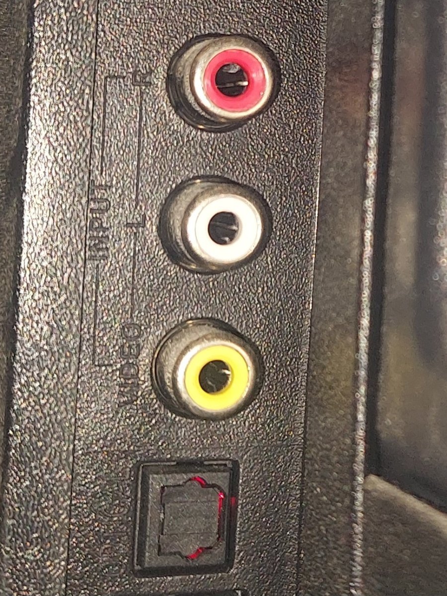

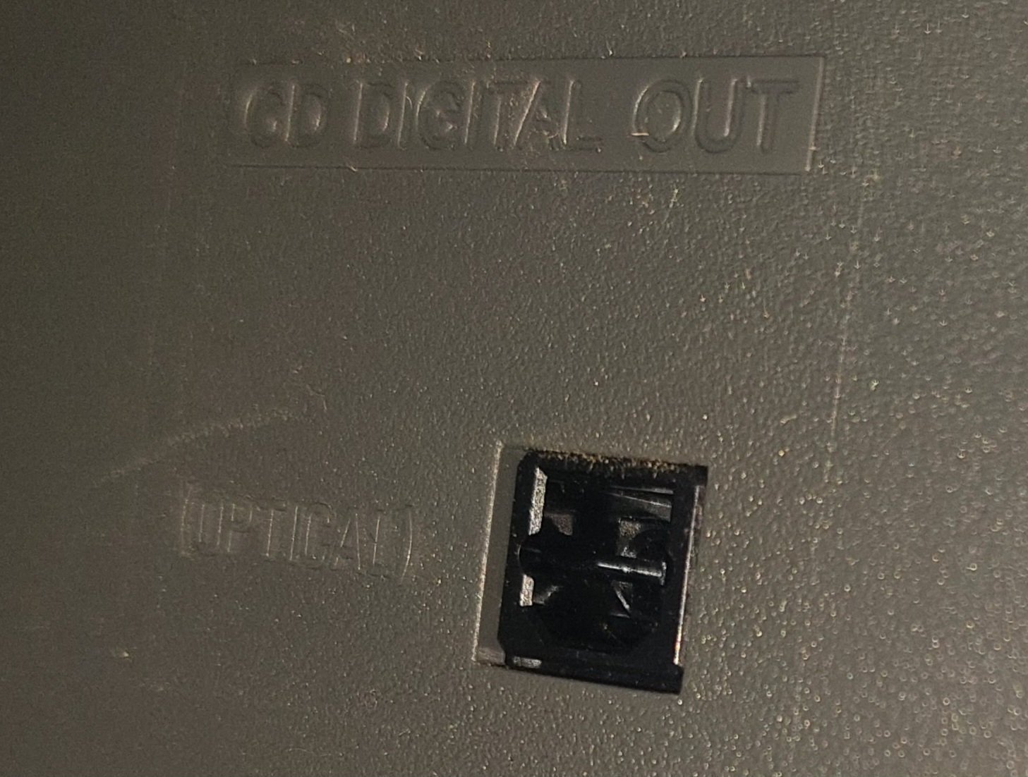

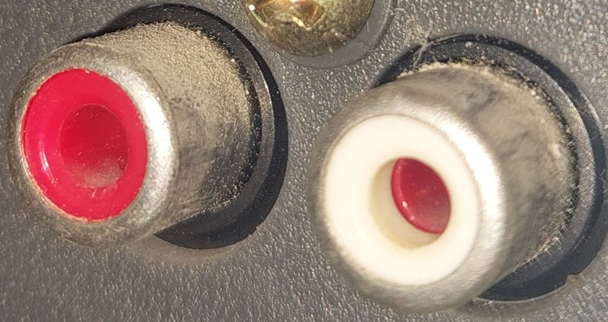

AntonisB97 Δημοσ. Κυριακή στις 05:15 μμ Δημοσ. Κυριακή στις 05:15 μμ Καλησπέρα, θέλω να συνδέσω το hi-fi AIWA με την τηλεόραση Tesla που έχω, να ακούγεται δηλαδή ο ήχος της τηλεόρασης στα ηχεία του hi-fi. Στις 2 πρώτες φώτο είναι οι υποδοχές του hi-fi και στην τρίτη της τηλεόρασης. Έχω καλώδιο rca σε rca και σύνδεσα κόκκινο με κόκκινο και λευκό με λευκό αλλά τίποτα...
chvnce Δημοσ. Δευτέρα στις 08:07 πμ Δημοσ. Δευτέρα στις 08:07 πμ Οι RCA της τηλεόρασης είναι είσοδοι. Έχεις μια optical σαν έξοδο. Υπάρχει 3.5mm jack, ή μόνο η optical; Αν έχεις μόνο την optical, τότε η σύνδεση θα γίνει με DAC.
AntonisB97 Δημοσ. Δευτέρα στις 05:49 μμ Μέλος Δημοσ. Δευτέρα στις 05:49 μμ (επεξεργασμένο) 9 ώρες πριν, chvnce είπε Οι RCA της τηλεόρασης είναι είσοδοι. Έχεις μια optical σαν έξοδο. Υπάρχει 3.5mm jack, ή μόνο η optical; Αν έχεις μόνο την optical, τότε η σύνδεση θα γίνει με DAC. Έχει μόνο optical η τηλεόραση. Αν συνδέσω το optical της τηλεόρασης με το optical του hi-fi δεν θα γίνει? Επεξ/σία Δευτέρα στις 05:55 μμ από AntonisB97
chvnce Δημοσ. Δευτέρα στις 07:29 μμ Δημοσ. Δευτέρα στις 07:29 μμ 1 ώρα πριν, AntonisB97 είπε Έχει μόνο optical η τηλεόραση. Αν συνδέσω το optical της τηλεόρασης με το optical του hi-fi δεν θα γίνει? Είναι optical ΙΝ; Αν ναι, τότε μπορείς. Διαφορετικά, θα χρειαστείς τον μετατροπέα.
Λύση AntonisB97 Δημοσ. Δευτέρα στις 10:28 μμ Μέλος Λύση Δημοσ. Δευτέρα στις 10:28 μμ 2 ώρες πριν, chvnce είπε Είναι optical ΙΝ; Αν ναι, τότε μπορείς. Διαφορετικά, θα χρειαστείς τον μετατροπέα. Cd digital out λεει πανω απο τη θυρα optical στον ενισχυτη και διπλα απο τη θυρα σκετο optical. Στην τηλεοραση γραφει σκετο optical
chvnce Δημοσ. Δευτέρα στις 11:20 μμ Δημοσ. Δευτέρα στις 11:20 μμ Της τηλεόρασης είναι έξοδος. Το "cd digital out" του ενισχυτή, είναι έξοδος. Για την άλλη θύρα, θα πρέπει να δεις το manual για να σιγουρευτείς τι είναι.
AntonisB97 Δημοσ. χθες στις 12:10 πμ Μέλος Δημοσ. χθες στις 12:10 πμ 47 λεπτά πριν, chvnce είπε Της τηλεόρασης είναι έξοδος. Το "cd digital out" του ενισχυτή, είναι έξοδος. Για την άλλη θύρα, θα πρέπει να δεις το manual για να σιγουρευτείς τι είναι. Στο manual της τηλεορασης λεει τη θυρα ως Optical Output και απο κατω λεει Connect the SPDIF receiver αρα το λεει και το manual οτι χρειαζομαι μετατροπεα. Ευχαριστω πολυ για το χρονο σου και την καθοδηγηση σου!
