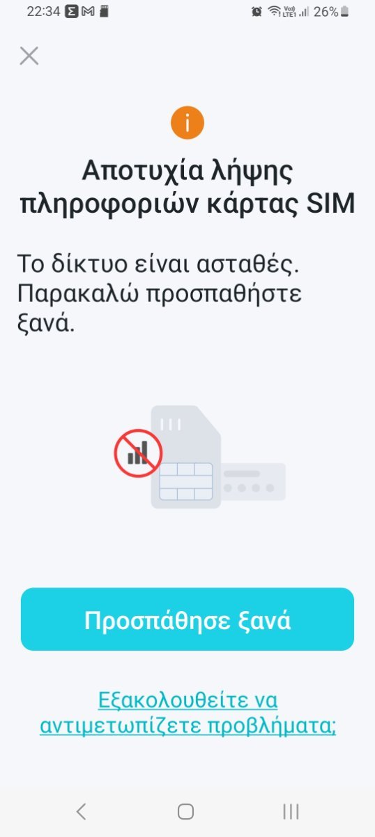

giang_aki Δημοσ. 8 Ιουλίου Δημοσ. 8 Ιουλίου (επεξεργασμένο) Γεια σε ολους-ες. Εδω και καποιες μερες αγορασα μια καρτα σιμ που ηταν σε προσφορα απο την Q telecom με απεριοριστα data και χρονο ομιλιας, με σκοπο να τη βαλω σε ρουτερ (TPlink/ TL-MR100) για να τη χρησιμοποιω σε αποθηκη για τις καμερες ασφαλειας. Η νεα καρτα αντικατεστησε μια αλλη που ειχα της vodafone που κι αυτη ειδα κι επαθα για να καταφερω να τη ρυθμισω. Κι επειδη περασαν τα χρονια ,και ξεχασα πως το ειχα κανει, μιας και δεν ειμαι και ο πιο ειδικος σ αυτα... Τωρα τα βρηκα μπαστουνια! Βαζω τη καρτα αλλα δεν αναβει η λυχνια του ιντερνετ, κατεβασα την εφαρμογη τηςTether της tplink αλλα ουτε απο εκει βρισκω ακρη μιας και δεν βλεπει τη καρτα σιμ. Η οποια συμβουλη καλοδεχουμενη! 15 λεπτά πριν, giang_aki είπε Επεξ/σία 8 Ιουλίου από giang_aki
