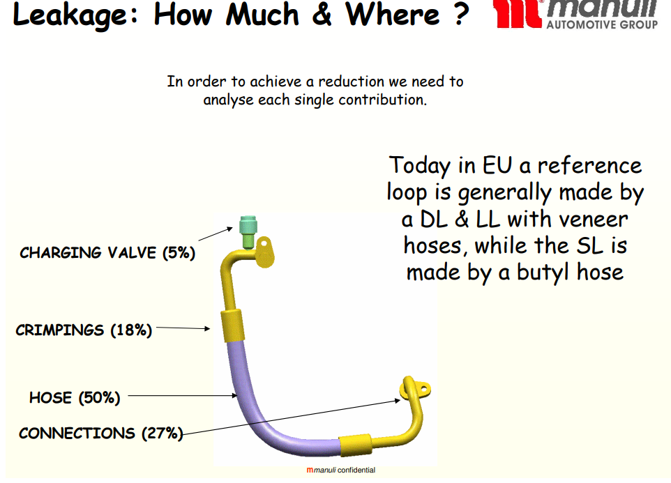

Klausx Δημοσ. 9 Ιουλίου Δημοσ. 9 Ιουλίου 6 λεπτά πριν, 11osmikrosmhtsos είπε 20 χρονια χωρις γεμισμα δεν παιζει... Αυτα ειναι γραμμενα σε ολη την βιβλιογραφια ολου του κοσμου απο οταν ο Carrier κατασκευασε το πρωτο κλιματιστικο. Ολες οι σοβαρες εταιριες δινουν permeation rate στους ελαστικους σωληνες τους ΟΛΕΣ Μολις γινετε, ολοι οσοι μιλατε για πραγματα που δεν καταλαβενετε και τοσο καλα (ή και καθολου), ΜΗΧΑΝΙΚΟΙ, τοτε ξαναμιλαμε για το τι ειδαμε και ΠΟΥ το ειδαμε γραμμενο. ΕΛΕΟΣ Ακριβώς, μηχανικός είσαι γιαυτό βάζεις ψυκτικό υγρό σε κύκλωμα που δεν είναι στεγανό και σου φταίνε τα ελαστικά, πες ότι τους έχεις κάνει πελατάκια κάθε χρόνο. Όταν ένα λάστιχο/oring φτάσει σε σημείο να χάνει το αλλάζεις μετά από έλεγχο που ΔΕΝ μπορεί να κάνει το πάτημα του enter. Απλά το πάτε με την ίδια φιλοσοφία του βάλε - βγάλε μέχρι να βρείτε την βλάβη με την τσέπη του πελάτη αφού από διάγνωση και εργαλεία διάγνωσης 0. 2 3

11osmikrosmhtsos Δημοσ. 9 Ιουλίου Δημοσ. 9 Ιουλίου 2 λεπτά πριν, Klausx είπε Ακριβώς, μηχανικός είσαι γιαυτό βάζεις ψυκτικό υγρό σε κύκλωμα που δεν είναι στεγανό και σου φταίνε τα ελαστικά, πες ότι τους έχεις κάνει πελατάκια κάθε χρόνο. Όταν ένα λάστιχο/oring φτάσει σε σημείο να χάνει το αλλάζεις μετά από έλεγχο που ΔΕΝ μπορεί να κάνει το πάτημα του enter. Απλά το πάτε με την ίδια φιλοσοφία του βάλε - βγάλε μέχρι να βρείτε την βλάβη με την τσέπη του πελάτη αφού από διάγνωση και εργαλεία διάγνωσης 0. Δε ξερω αν πρεπει να γελασω ή να κλαψω με αυτα που λες. Το αστειο ειναι οτι ΛΕΩ ΜΗΧΑΝΙΚΟΣ και εσυ νομιζεις ΤΕΧΝΙΚΟΣ ΟΧΗΜΑΤΩΝ. 1 λεπτό πριν, vasilllis είπε αν μου πληρωνεις ΕΣΥ την πληρωση καθε 3-5 χρονια παω πασο.Εγω παντως 20 χρονια που το εχω το αμαξι δεν εχω κανει πληρωση ποτε. Γνωριζω οτι τα παντα εχουν διαρροη ,αλλα κατι λεει σε υπερβολικο ρυθμο ο φιλος που παραθεσες.Δεν αναφερει πιεσεις λειτουργιας,καθως τα αερια λειτουργουν σε διαφορετικες πιεσεις.Αν θες να βγαλουμε να τις μετρησουμε πολυ ευχαρίστως παντως,πες μας με τι ασχολεισαι περα απο το χαζο γκουγκλινγκ Ωραια εισαι εξω απο το 99th percentile τι θες να κανω, επεσες σε god sample. Ο φιλος δε λεει τιποτε υπερβολικο λεει 7 χρονια και μειωμενη αποδοση (δηλαδη ~30% απωλεια), αν μιλαμε για ενα συστημα 300gr μιλαμε για μολις 90gr. Δεν μπορω να δω κατι μη φυσιολογικο. Ετσι πρεπει να ειναι το συστημα αν θελει ας αλλαξει τους πυρηνες των βαλβιδων. Αντι να σου πω εγω τι επαγγέλλομαι (εκτος απο χαζο γκουγκλινγκ) μηπως να μας πεις εσυ την επιστημονικη σου καταρτιση που σε καθιστα αρμοδιο να σχολιαζεις φαινομενα σε μοριακο επιπεδο? 2

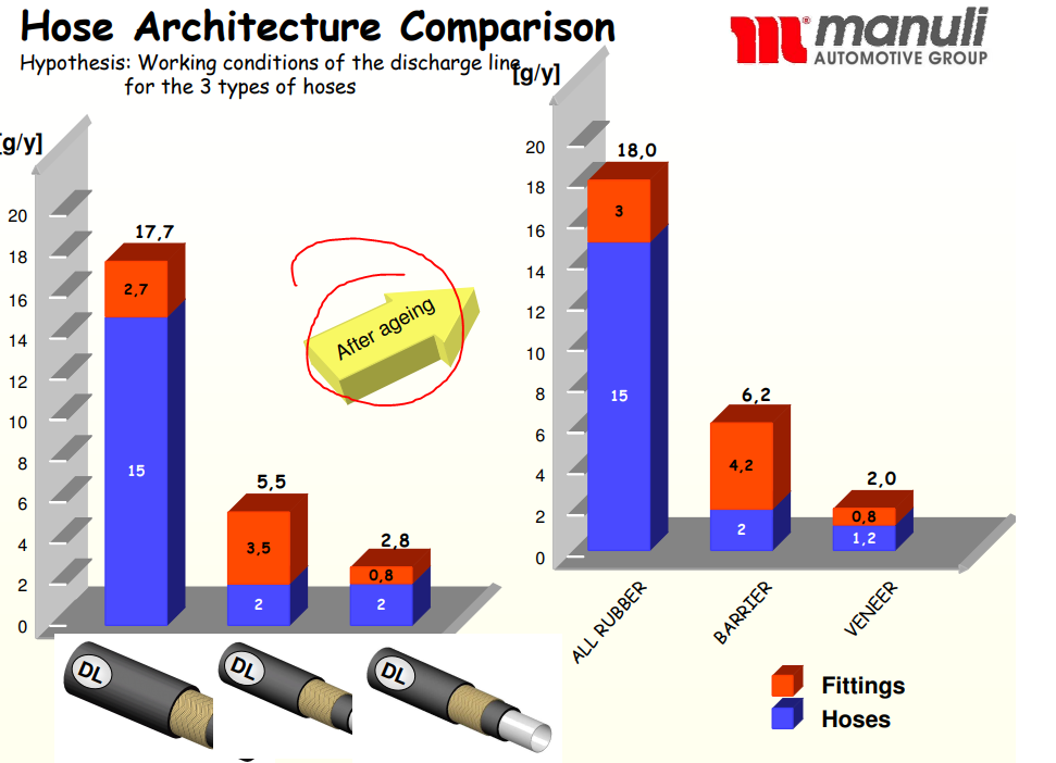

vasilllis Δημοσ. 9 Ιουλίου Δημοσ. 9 Ιουλίου 3 λεπτά πριν, 11osmikrosmhtsos είπε Δε ξερω αν πρεπει να γελασω ή να κλαψω με αυτα που λες. Το αστειο ειναι οτι ΛΕΩ ΜΗΧΑΝΙΚΟΣ και εσυ νομιζεις ΤΕΧΝΙΚΟΣ ΟΧΗΜΑΤΩΝ. Ωραια εισαι εξω απο το 99th percentile τι θες να κανω, επεσες σε god sample. Ο φιλος δε λεει τιποτε υπερβολικο λεει 7 χρονια και μειωμενη αποδοση (δηλαδη ~30% απωλεια), αν μιλαμε για ενα συστημα 300gr μιλαμε για μολις 90gr. Δεν μπορω να δω κατι μη φυσιολογικο. Ετσι πρεπει να ειναι το συστημα αν θελει ας αλλαξει τους πυρηνες των βαλβιδων. Αντι να σου πω εγω τι επαγγέλλομαι (εκτος απο χαζο γκουγκλινγκ) μηπως να μας πεις εσυ την επιστημονικη σου καταρτιση που σε καθιστα αρμοδιο να σχολιαζεις φαινομενα σε μοριακο επιπεδο? ηλεκτρολογος μηχανικος ειμαι και οχι τεχνικος οχηματων. Γινεσαι εριστικος στους συνομιλητες σου και δεν σου βγαινει σε καλο.Καλυτερα να μην μιλησουμε για επιστημονικη καταρτιση που αναρτησες μια μπουρδα μαρκετινγκ. Σε κοσμιο επιπεδο συζητησης,δεν ειπα οτι δεν ειναι φυσιολογικες κάποιες απώλειες.Ειδικα τα oring που αναφερε κάποιος φίλος σαν κυριότερη αιτία κακού.Απλα θεωρησα υπερβολή τόσο μεγάλη απώλεια απο τα ελάστικα μέρη. 2

11osmikrosmhtsos Δημοσ. 9 Ιουλίου Δημοσ. 9 Ιουλίου (επεξεργασμένο) 46 λεπτά πριν, vasilllis είπε ηλεκτρολογος μηχανικος ειμαι και οχι τεχνικος οχηματων. Γινεσαι εριστικος στους συνομιλητες σου και δεν σου βγαινει σε καλο.Καλυτερα να μην μιλησουμε για επιστημονικη καταρτιση που αναρτησες μια μπουρδα μαρκετινγκ. Ωραια αφου εισαι μηχανικος ξερεις πολυ πολυ πολυ καλα οτι δεν ειναι μπουρδα μαρκετινγκ οι κανονισμοι για το επιτρεπομενο permeation απο ελαστικους σωληνες φρεον. Ειναι μεγεθος που μετραται στο εργαστηριο για ευνοητους λογους. Το οτι βρηκα ευκολα υλικο απο μια εταιρια που κανει αυτη την δουλεια εγινε για χαρη illustration (το ορθο θα ηταν η παραθεση βιβλιογραφιας). Τα δεδομενα εχουν οπως ειπα προυγουμενως για καθε μετρο σωληνα. και οι σωληνες ειναι το 50% της απωλειας, μεγαλυτερη απο τα oring μεγαλυτερη απο τις βαλβιδες, μεγαλυτερη απο ολα ιδιατερα αν βαλεις μεσα και τις τερματικες συνδεσεις τους ουφ φτανεις στο 68%... Δεν γινομαι λοιπον εριστικος, απλα εκνευριζομαι οταν πραγματα γνωστα στον κοσμο της μηχανολογιας τα τελευταια 50 χρονια τα αγνοουμε επιδεικτικά. Οπως και εχει απολογουμαι αν σε προσεβαλα 37 λεπτά πριν, basilis_k6 είπε Σημερα εκανα πληρωση. Ο μαστορας ειπε οτι ελειπε παρα πολυ. Ειδα αμεσως διαφορα αλλα το κύριο πρόβλημα δεν το βρήκα. Ξαφνικα εβγαζε κανονικο αερα. Ανοιχτα λαμπακια ac, κανονικα ο ανεμηστηρας αλλα ουτε στο ποδι ενιωσα το γκάζι να πεφτει ουτε εφερε ποτέ κρύο αερα. Καποια στιγμη αποφασισε να δουλεψει αλλα εγω εκανα μια αλλαγη υγρων και οντως εχει διαφορά στην αποδοση. Μηπως παγωνει η εβαπορετα και το κοβει? Επεξ/σία 9 Ιουλίου από 11osmikrosmhtsos 2 1
