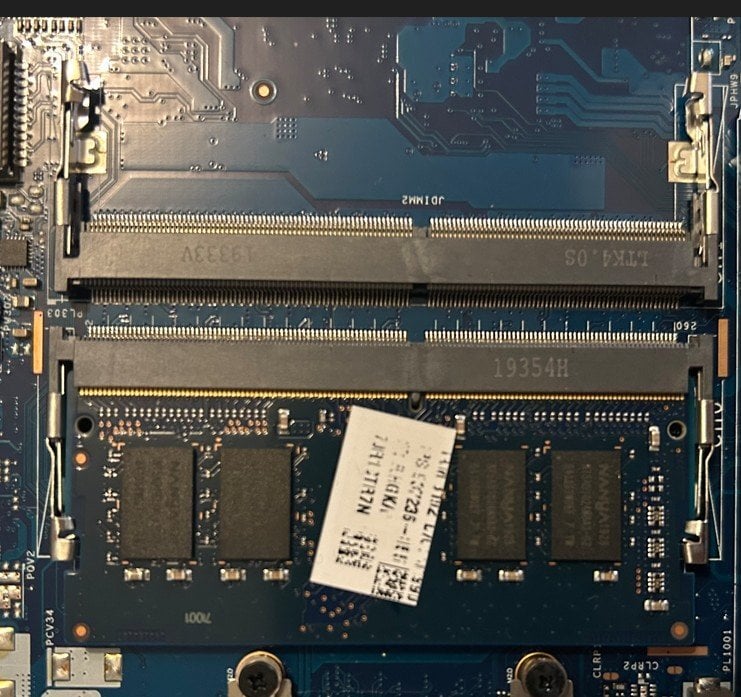

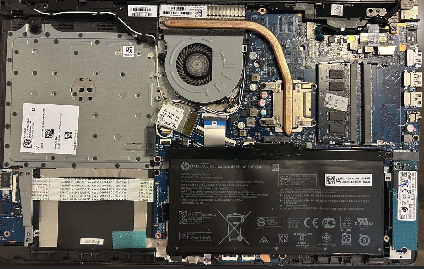

@topos Δημοσ. Δευτέρα στις 11:02 πμ Δημοσ. Δευτέρα στις 11:02 πμ 51 minutes ago, schumi46 said: κοιτα φιλε μου, ειχε καλα specs πανω τοτε οταν το πηρα για νορμαλ χρηση. ειναι το HP 250 G7, μοντελο 2019, με i5, ssd 250gb κ 8gb RAM. Πλεον του αλλαζω μπαταρια γτ εχει φουσκωσει, δισκο που πεθαινει κ επεκταση μνημης σε 16gb. καταφερα χτες και το ανοιξα πολυ εύκολα. Σου παραθέτω εδω φωτο. Αυτο που εχω απορια, τα ram modules ειναι ολα ιδια? υπαρχει δεξι και αριστερό? Η απλα κουμπωνουν και απ τις 2 πλευρες αυτα? Γτ βλέπω οτι τα 2 slot ειναι αντικριστα μεταξύ τους και ειμαι κ αρκετα ασχετος πλεον. Επισης εχει σημασία ο αριθμος pin? επισυναπτω και σκρινσοτ απο cpuZ. θελω να παραγγείλω και δεν ξερω τι να προσεξω. σε ενα βιντεο στο utube για το ιδιο μοντελο προταθηκε ram 8gb με 260pin 2666mHz. Προσωπικα εντοπισα αυτην εδω https://www.ebay.de/itm/194501661533 με βαση pin κ hz, θεωρεις οτι ταιριαζει? Y.Γ. τωρα αυτο με το συνδυασμο 8+16=24gb η αντίστοιχα 4+16gb=20gb δεν το γνωριζα. Ειχα ρωτησει απλα στο irepair πριν κανα 2 χρονια δινοντας το μοντελο και σειριακο αριθμο του λαπτοπ κ μου απαντησαν οτι μεχρι 16gb υποστηριζει το συστημα αυτο. θενξ! φιλε μου το τσεκαρα μεσω cpuZ κ ανοιξα κ το λαπτοπ χτες. παραθετω φωτο. στο ebay βρηκα αυτη https://www.ebay.de/itm/194501661533. μπορεις να καταλαβεις αν ταιριαζει? ευχαριστώ για τη συμβουλη φιλε. ναι δεν με ενδιαφερει να πεταξω λεφτα. απλα να το κρατησω 3-4 χρονια για σερφαρισμα κ λιγο κατεβασμα μεχρι να αντικατασταθει πληρως. ποσταρα πιο πανω φωτο και spec της RAM. μπορεις να μου πεις γνωμη για αυτη> https://www.ebay.de/itm/194501661533? 😀 ι5 με ι5 εχει αρκετη διαφορα, αλλα για δουλιες γραφειου θα σε καλυψει με την αναβαθμιση ram+ssd. Αυτο που ψαχνεις ειναι "so-dimm ddr4", υπαρχουν κ εδω μπολικες , δεν βρισκω λογο να ταλαιπωρησε με ebay (Y.Γ Ναι δεν εχει πρακτικη διαφορα δεξια-αριστερα) 1
schumi46 Δημοσ. Δευτέρα στις 11:15 πμ Μέλος Δημοσ. Δευτέρα στις 11:15 πμ 9 λεπτά πριν, @topos είπε ι5 με ι5 εχει αρκετη διαφορα, αλλα για δουλιες γραφειου θα σε καλυψει με την αναβαθμιση ram+ssd. Αυτο που ψαχνεις ειναι "so-dimm ddr4", υπαρχουν κ εδω μπολικες , δεν βρισκω λογο να ταλαιπωρησε με ebay (Y.Γ Ναι δεν εχει πρακτικη διαφορα δεξια-αριστερα) κοιταω απο ebay γτ βρισκομαι γερμανια δυστυχως κ δω δεν βγαζω ευκολα ακρη με καταστηματα κ σαπορτ. ολες αυτες στο skroutz κανουν δλδ? δεν παιζουν ρολο τα hz και ο αριθμος pin? αν αυτη που κοινοποιησα ταιριαζει, θα την παρεγγελνα σημερα κιολας. ειναι τα χαρακτηριστικα της αποδεκτα? μπορεις να κρινεις? θενξ φιλε!
sattack Δημοσ. Δευτέρα στις 12:27 μμ Δημοσ. Δευτέρα στις 12:27 μμ (επεξεργασμένο) Mην την παραγγείλεις γιατί κανει υπερδιπλα λεφτα απο οτι μπορεις να βρεις αλλου! Όπως σου είπαν, τα pin ειναι στάνταρ για κάθε τύπο μνημης. Εσύ που εχεις DDR4, ειναι στάνταρ οι DDR4, (που στα λαπτοπ λέγονται sodimms τα στικακια), δεν υπαρχει sodimm ddr4 με αλλα πινς. Η εγκοπή δεν ειναι ποτέ στο κέντρο, για να μην τοποθετηθούν λάθος. Οποτε υπάρχει μονο ενας τρόπος για να μπει σωστά το κάθε στικάκι. Απλώς ευθυγράμμισε την εγκοπή. Οι υποδοχές και τα στικακια ειναι ιδιες μεταξυ τους. Ο κατασκευαστής τα βάζει αριστερά-δεξιά ή πανω-κατω (ή το ενα σε επιπεδο πιο πανω απο το αλλο κλπ κλπ) αναλογα με το χώρο που εχει, αλλά δεν παιζει ρόλο ποιο στικ θα βαλεις σε ποια υποδοχη. Απλώς μονο ευθυγραμμισε την εγκοπή για να μπει με το σωστό τρόπο. Υπάρχουν στικάκια με διαφορετικές μέγιστες συχνότητες, αλλά αυτό δεν σε ενδιαφέρει. Οτι και να παρεις, θα συγχρονιστεί για να παίξει στη χαμηλότερη συχνοτητα, δηλαδη στα 2666MHz που εχεις τωρα. Οποτε παρε το φθηνότερο sodimm ddr4 8gb που θα βρεις, οτι συχνοτητα και να λεει. Κατά τη γνωμη μου για το απλο αυτο λάπτοπ, δεν υπάρχει λογος να ψάχνεσαι αν θα παίξει χωρις πρόβλημα με 8+16 GB. Πιστεύω θα παίξει, αλλα δεν το εχεις και ανάγκη. (Αν είχες μονο 4GB θα σου έλεγα να παρεις 16 για να εχεις 4+16 γιατί 4+4 ή ακομα και 4+8 ειναι λιγα. Αλλά τωρα 8+8 ειναι μια χαρά.) Οποτε, πάρε το φθηνότερο στικ 8Gb sodimm ddr4 που θα βρεις πχ στο amazon.de , ή σε αλλο κατάστημα Γερμανίας, ή απο skroutz αν στέλνει Γερμανία σε τιμη που να σε συμφέρει, και μην πληρώνεις τα διπλά σε όποιον βάζει οτι του καπνίσει στο ebay. YΓ, 2666 ειναι αυτη που εχεις ή 2400? Bαλε και την καρτέλα SPD απο το cpu-z να το δούμε και αυτο. Επεξ/σία Δευτέρα στις 01:05 μμ από sattack 1

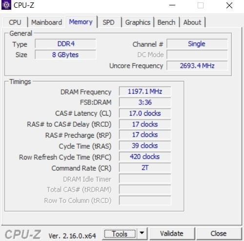

TopCLR Δημοσ. Δευτέρα στις 04:21 μμ Δημοσ. Δευτέρα στις 04:21 μμ 3 ώρες πριν, sattack είπε YΓ, 2666 ειναι αυτη που εχεις ή 2400? Bαλε και την καρτέλα SPD απο το cpu-z να το δούμε και αυτο. Πάντως στο screenshot του cpu-z τρέχει στα 2400Mhz 17-17-17-39. Ακόμα και μεγαλύτερη να είναι ίσως έχει περιορισμό στα 2400 λόγω επεξεργαστή ή μητρικής (chipset). 2

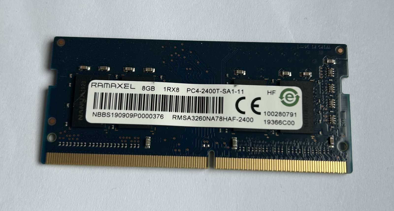

schumi46 Δημοσ. Τρίτη στις 09:51 πμ Μέλος Δημοσ. Τρίτη στις 09:51 πμ 21 ώρες πριν, sattack είπε Mην την παραγγείλεις γιατί κανει υπερδιπλα λεφτα απο οτι μπορεις να βρεις αλλου! Όπως σου είπαν, τα pin ειναι στάνταρ για κάθε τύπο μνημης. Εσύ που εχεις DDR4, ειναι στάνταρ οι DDR4, (που στα λαπτοπ λέγονται sodimms τα στικακια), δεν υπαρχει sodimm ddr4 με αλλα πινς. Η εγκοπή δεν ειναι ποτέ στο κέντρο, για να μην τοποθετηθούν λάθος. Οποτε υπάρχει μονο ενας τρόπος για να μπει σωστά το κάθε στικάκι. Απλώς ευθυγράμμισε την εγκοπή. Οι υποδοχές και τα στικακια ειναι ιδιες μεταξυ τους. Ο κατασκευαστής τα βάζει αριστερά-δεξιά ή πανω-κατω (ή το ενα σε επιπεδο πιο πανω απο το αλλο κλπ κλπ) αναλογα με το χώρο που εχει, αλλά δεν παιζει ρόλο ποιο στικ θα βαλεις σε ποια υποδοχη. Απλώς μονο ευθυγραμμισε την εγκοπή για να μπει με το σωστό τρόπο. Υπάρχουν στικάκια με διαφορετικές μέγιστες συχνότητες, αλλά αυτό δεν σε ενδιαφέρει. Οτι και να παρεις, θα συγχρονιστεί για να παίξει στη χαμηλότερη συχνοτητα, δηλαδη στα 2666MHz που εχεις τωρα. Οποτε παρε το φθηνότερο sodimm ddr4 8gb που θα βρεις, οτι συχνοτητα και να λεει. Κατά τη γνωμη μου για το απλο αυτο λάπτοπ, δεν υπάρχει λογος να ψάχνεσαι αν θα παίξει χωρις πρόβλημα με 8+16 GB. Πιστεύω θα παίξει, αλλα δεν το εχεις και ανάγκη. (Αν είχες μονο 4GB θα σου έλεγα να παρεις 16 για να εχεις 4+16 γιατί 4+4 ή ακομα και 4+8 ειναι λιγα. Αλλά τωρα 8+8 ειναι μια χαρά.) Οποτε, πάρε το φθηνότερο στικ 8Gb sodimm ddr4 που θα βρεις πχ στο amazon.de , ή σε αλλο κατάστημα Γερμανίας, ή απο skroutz αν στέλνει Γερμανία σε τιμη που να σε συμφέρει, και μην πληρώνεις τα διπλά σε όποιον βάζει οτι του καπνίσει στο ebay. YΓ, 2666 ειναι αυτη που εχεις ή 2400? Bαλε και την καρτέλα SPD απο το cpu-z να το δούμε και αυτο. ευχαριστω φιλε μου! μαλλον φοραει 2400. τη ξεκουμπωσα χτες κ εβγαλα φωτο κ απο πισω. κατω απο 20€ δεν βρισκω τπτ γερμανια. Αθηνα και μονο Αθηνα για ανταλλακτικα φθηνά! η πιο ξεφτιλισμενη ξεκιναει απο 20€ σε ολα τα σαιτ που αναζητησα. απλα για πιν εβλεπα και με 280, αλλα γουγκλαροντας τη δικια μου κατεληξα στα 260πιν οντως.

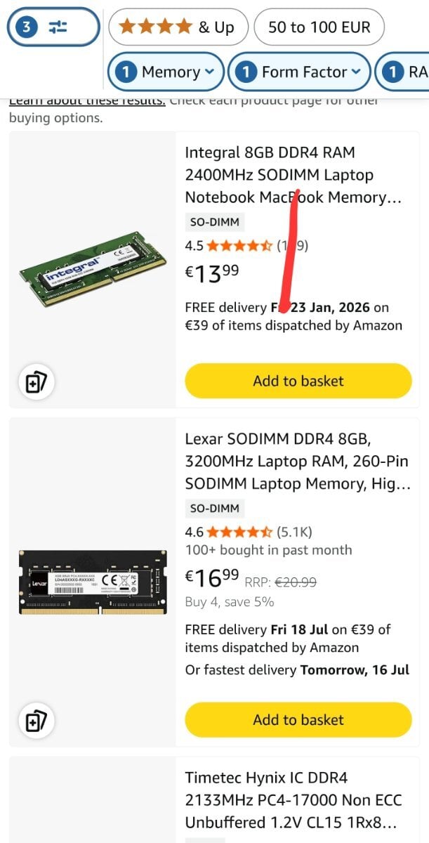

sattack Δημοσ. Τρίτη στις 09:54 πμ Δημοσ. Τρίτη στις 09:54 πμ (επεξεργασμένο) 5 λεπτά πριν, schumi46 είπε ευχαριστω φιλε μου! μαλλον φοραει 2400. τη ξεκουμπωσα χτες κ εβγαλα φωτο κ απο πισω. κατω απο 20€ δεν βρισκω τπτ γερμανια. Αθηνα και μονο Αθηνα για ανταλλακτικα φθηνά! η πιο ξεφτιλισμενη ξεκιναει απο 20€ σε ολα τα σαιτ που αναζητησα. απλα για πιν εβλεπα και με 280, αλλα γουγκλαροντας τη δικια μου κατεληξα στα 260πιν οντως. Έχει στο amazon.de με 14Ε για 2400 και με 17Ε για 3200! Λινκ για την 2400 https://www.amazon.de/-/en/Integral-2400MHz-SODIMM-Notebook-MacBook/dp/B07GMB9NY6/ref=mp_s_a_1_1?crid=2Z2JL1SG6YNVR&dib=eyJ2IjoiMSJ9.IrqvZYgQMpfTkPkpQprs9NTdXIXzPDN3P2aUr4Q6Gi6UtJez0vKd8tECwSH--Vxck4e7jFxs6gAvLB_WNUgYyvOt74ptajCnpbawq0FKCbM4d4HK5fAFKMBwuypMhJVNo_YgUEdbQeWK79bvWHBswH92QptS80atJDfZ4CpwVTrRc1ZakLTIAAOZBnT47yKGMWQxRe6oipC_Czzf-MpG2w.1kqepyizuUw_fyzoQY00KA8_IzVfbRg1-z6ThWMoCfc&dib_tag=se&keywords=sodimm+ddr4+8gb&qid=1752562426&refinements=p_n_feature_eight_browse-bin%3A411634031%2Cp_n_feature_three_browse-bin%3A30127466031%2Cp_n_style_browse-bin%3A11416703031&rnid=367343011&sprefix=sodimm+ddr4+8gb%2Caps%2C162&sr=8-1 Λινκ για την 3200 https://www.amazon.de/-/en/Lexar-3200MHz-Performance-Computer-LD4AS008G-B3200ASST/dp/B0C7Z4HJ8L/ref=mp_s_a_1_2?crid=2Z2JL1SG6YNVR&dib=eyJ2IjoiMSJ9.IrqvZYgQMpfTkPkpQprs9NTdXIXzPDN3P2aUr4Q6Gi6UtJez0vKd8tECwSH--Vxck4e7jFxs6gAvLB_WNUgYyvOt74ptajCnpbawq0FKCbM4d4HK5fAFKMBwuypMhJVNo_YgUEdbQeWK79bvWHBswH92QptS80atJDfZ4CpwVTrRc1ZakLTIAAOZBnT47yKGMWQxRe6oipC_Czzf-MpG2w.1kqepyizuUw_fyzoQY00KA8_IzVfbRg1-z6ThWMoCfc&dib_tag=se&keywords=sodimm+ddr4+8gb&qid=1752562426&refinements=p_n_feature_eight_browse-bin%3A411634031%2Cp_n_feature_three_browse-bin%3A30127466031%2Cp_n_style_browse-bin%3A11416703031&rnid=367343011&sprefix=sodimm+ddr4+8gb%2Caps%2C162&sr=8-2 Επεξ/σία Τρίτη στις 09:57 πμ από sattack
schumi46 Δημοσ. Τρίτη στις 10:03 πμ Μέλος Δημοσ. Τρίτη στις 10:03 πμ 6 λεπτά πριν, sattack είπε Έχει στο amazon.de με 14Ε για 2400 και με 17Ε για 3200! Λινκ για την 2400 https://www.amazon.de/-/en/Integral-2400MHz-SODIMM-Notebook-MacBook/dp/B07GMB9NY6/ref=mp_s_a_1_1?crid=2Z2JL1SG6YNVR&dib=eyJ2IjoiMSJ9.IrqvZYgQMpfTkPkpQprs9NTdXIXzPDN3P2aUr4Q6Gi6UtJez0vKd8tECwSH--Vxck4e7jFxs6gAvLB_WNUgYyvOt74ptajCnpbawq0FKCbM4d4HK5fAFKMBwuypMhJVNo_YgUEdbQeWK79bvWHBswH92QptS80atJDfZ4CpwVTrRc1ZakLTIAAOZBnT47yKGMWQxRe6oipC_Czzf-MpG2w.1kqepyizuUw_fyzoQY00KA8_IzVfbRg1-z6ThWMoCfc&dib_tag=se&keywords=sodimm+ddr4+8gb&qid=1752562426&refinements=p_n_feature_eight_browse-bin%3A411634031%2Cp_n_feature_three_browse-bin%3A30127466031%2Cp_n_style_browse-bin%3A11416703031&rnid=367343011&sprefix=sodimm+ddr4+8gb%2Caps%2C162&sr=8-1 Λινκ για την 3200 https://www.amazon.de/-/en/Lexar-3200MHz-Performance-Computer-LD4AS008G-B3200ASST/dp/B0C7Z4HJ8L/ref=mp_s_a_1_2?crid=2Z2JL1SG6YNVR&dib=eyJ2IjoiMSJ9.IrqvZYgQMpfTkPkpQprs9NTdXIXzPDN3P2aUr4Q6Gi6UtJez0vKd8tECwSH--Vxck4e7jFxs6gAvLB_WNUgYyvOt74ptajCnpbawq0FKCbM4d4HK5fAFKMBwuypMhJVNo_YgUEdbQeWK79bvWHBswH92QptS80atJDfZ4CpwVTrRc1ZakLTIAAOZBnT47yKGMWQxRe6oipC_Czzf-MpG2w.1kqepyizuUw_fyzoQY00KA8_IzVfbRg1-z6ThWMoCfc&dib_tag=se&keywords=sodimm+ddr4+8gb&qid=1752562426&refinements=p_n_feature_eight_browse-bin%3A411634031%2Cp_n_feature_three_browse-bin%3A30127466031%2Cp_n_style_browse-bin%3A11416703031&rnid=367343011&sprefix=sodimm+ddr4+8gb%2Caps%2C162&sr=8-2 αλλες τιμες δινει σε εσενα Ελλαδα και αλλες σε μενα εδω, δες> (κ/*/*λομαγαζο το αμαζον + μεταφορικα ολες πανε 30€ δεν συμφερει - οι γερμανοι πισω σ αυτα πολυ...) 1
