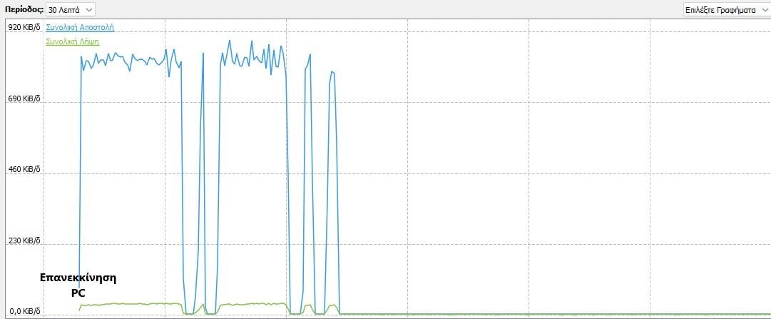

sakisgri Δημοσ. 20 Ιουλίου Δημοσ. 20 Ιουλίου Στις 12/7/2025 στις 11:43 ΜΜ, cthulhucarbide είπε Εδώ και τουλάχιστον 1,5 χρόνο έχω κατά καιρούς προβληματάκια με την σύνδεση του υπολογιστή στο ίντερνετ. α) Όταν βάζω να κατεβάσω μαζεμένα μπόλικα αρχεία torrent και χρειαστεί δηλαδή να γίνει έντονο download, μετά από κανα λεπτό σταματάγανε όλα. Τα γραφήματα του qbit δείχνανε 0 στις ταχύτητες, αλλά μετά από λίγα δευτερόλεπτα ξεκίναγε πάλι. Μετά από λίγο μπορεί να ξανασταμάταγε για κανα λεπτό, αλλά ξαναξεκίναγε μόνο του, έπιανε καλές ταχύτητες και όλα καλά. Δεν είχα δώσει παραπάνω σημασία. β) Ενώ απλά σερφάρω ή κάνω οτιδήποτε, χωρίς να γίνεται κανένα ουσιαστικό download, σε ανύποπτο χρόνο μπορεί να κοπεί το ίντερνετ. Δεν φορτώνει τίποτα και μετά από λίγο εμφανίζεται και αυτό το εικονίδιο στη γραμμή εργασιών: Αυτό το πρόβλημα λυνόταν κάθε φορά με επανεκκίνηση του pc. Με το που άνοιγε, η σύνδεση ήταν μια χαρά. Αυτό μου το έκανε μια φορά κάθε λίγες μέρες, αλλά τον τελευταίο καιρό το κάνει πιο συχνά, και έχει τύχει να γίνει και 2 φορές μέσα στην μέρα. Να σημειωθεί ότι κατά την διάρκεια αυτών των διακοπών, από το κινητό με wifi είχα ίντερνετ κανονικά. Τα προηγούμενα δεν ήταν τεράστιο πρόβλημα οπότε βαριόμουν να το κοιτάξω και ζούσα έτσι. Σήμερα όμως το πρόβλημα χόντρυνε. Μπήκα στο site της autodesk και άρχισα να κατεβάζω ένα πρόγραμμα. Έγινε μια λήψη στον browser, πάτησα πάνω και άνοιξε ένα παράθυρο της autodesk με μια μπάρα που φόρτωνε και έλεγε "Setting up". Προφανώς έκανε download αρχείων και εγκατάσταση ταυτόχρονα. Όμως με το που ξεκίναγε αυτή η διαδικασία, σχεδόν αμέσως άρχιζαν να μην φορτώνουν οι σελίδες. Άνοιξα το qbit ώστε να βλέπω από το γράφημα πότε έχει ίντερνετ και πότε όχι. Το γράφημα είναι του upload μόνο, download δεν κάνω αυτές τις μέρες αλλά έχω τσεκάρει γενικά ότι up και down ταυτίζονται πλήρως στο πότε λειτουργούν. Η κατάσταση πάει κάπως έτσι: Όπως βλέπετε μετά το άνοιγμα του pc και το ξεκίνημα του κατεβάσματος/εγκατάστασης του προγράμματος αρχικά ξεκινάει κανονικά αλλά μετά από λίγα λεπτά μία σταματάει, μία ξεκινάει μέχρι που κάποια στιγμή σταματάει τελείως και εμφανίζεται και το εικονίδιο . Έκανα επανεκκίνηση καθώς τόσο καιρό έτσι έλυνα αυτό το πρόβλημα αλλά η κατάσταση συνεχίστηκε ουσιαστικά ίδια! Στην αρχή κατεβαίνει αλλά μετά σταματάει. Έχω κάνει επανεκκίνηση 3 - 4 φορές τις τελευταίες ώρες αλλά όλες έχει κολλήσει πριν ολοκληρωθεί, σε διαφορετική χρονική στιγμή κάθε φορά που είναι και λίγο τυχαία. Άμα το δοκιμάσω άλλες 10 φορές μπορεί και να ολοκληρωθεί αλλά δεν είναι κατάσταση αυτή, υπάρχει θέμα εδώ. Η σημερινή συμπεριφορά σε συνδυασμό με το α) που περιέγραψα πριν μου δίνει την αίσθηση πως όταν ξεκινάει ένα download με μεγάλη ταχύτητα τότε κάτι την ακούει και γίνονται αυτά τα θέματα, μερικές φορές προσωρινά, άλλες τελείως και θέλει επανεκκίνηση. Εδώ και 1,5 χρόνο έχω σύνδεση 100στάρα από Νόβα. Στην αρχή έπιανα 90 στο speedtest και ήμουν ευχαριστημένος. Εδώ και κάτι εβδομάδες έπιανα 70 και στο μυαλό μου κατηγορούσα την Νόβα. Έκανα speedtest όκλα και πριν λίγο με σκοπό να δω αν το ζόρι στο download θα προκαλέσει διακοπή έστω προσωρινά αλλά δεν έγινε κάτι τέτοιο. Όμως είδα ότι σήμερα πιάνω μόνο 45-50 (μ.ο. από 2-3 τεστ)!! Δεν ξέρω αν αυτά έχουν κάποια σχέση αλλά τα αναφέρω. Το pc έχει win11 και το μόντεμ είναι ZTE H288A και όπως είπα το wifi στο κινητό δουλεύει κανονικά. Βάζω το θέμα σε αυτό το section προς το παρών γιατί δεν ξέρω που εντοπίζεται το πρόβλημα Αν δεν το έχεις δοκιμάσει, κανε μια επαναφορά ρυθμίσεων δικτύου. Ρυθμίσεις/Δίκτυο και Internet/Σύνθετες ρυθμίσεις δικτύου/Επαναφορά ρυθμίσεων δικτύου/Επαναφορά τώρα. Κανε μια επανεκκίνηση και δες αν αλλάξει κάτι.
