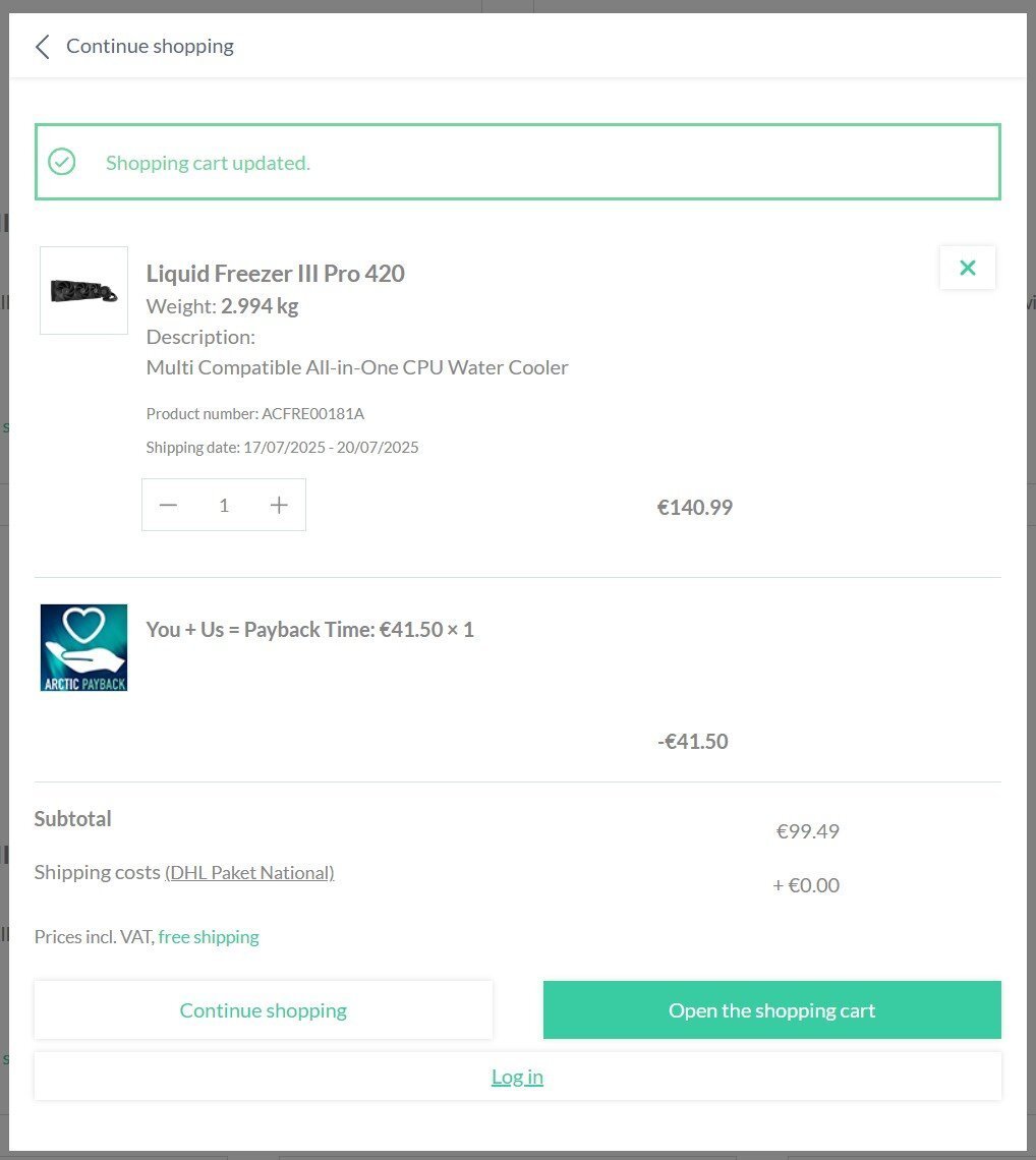

eXrhsots Δημοσ. 14 Ιουλίου Μέλος Δημοσ. 14 Ιουλίου (επεξεργασμένο) 2 ώρες πριν, @topos είπε Edit βρηκα την προσφορα της υδροψυξης που σου ελεγα- >https://www.arctic.de/en/payback 100 ευρω εχει με τα μεταφορικα την εκδοση "iii" (αυτη που εβαλες link στα 165 απο το skroutz ειναι η παλιοτερη "ιι" Διάβασα και εγώ για τις θερμοκρασίες που αναπτύσσει ο 14900 και παρόλο που θα προτιμούσα αεροψυξη συμφωνώ μαζί σου ότι εδώ ενδείκνυται η υδροψυξη! Η συγκεκριμένη υδρόψυξη ζυγίζει 3 κιλά?!?!?!?!?!?! Την παρήγγειλα και την πλήρωσα κιόλας . Τελικά με χρέωσε με 6 ευρώ μεταφορικά γιατί λέει δεν μπορούν να την στείλουν με την DHL που συνεργάζονται. ( άμα είναι και 3κιλά! ) Από Γερμανία την στέλνουν. Είμαστε βέβαιοι ότι είναι ο σωστός τύπος που ταιριάζει στον 14900 k 😊 Αν και σίγουρα θα το έψαχνα και εγώ για καλύτερη τιμή, εκ πρώτης όψεως φαίνεται ότι γλύτωσα γύρω στα 55 ευρώ ,και σε ευχαριστώ πολύ για αυτό. Για τα (πολλά ) υπόλοιπα τα λέμε αργότερα. Ευχαριστω! Επεξ/σία 14 Ιουλίου από eXrhsots
