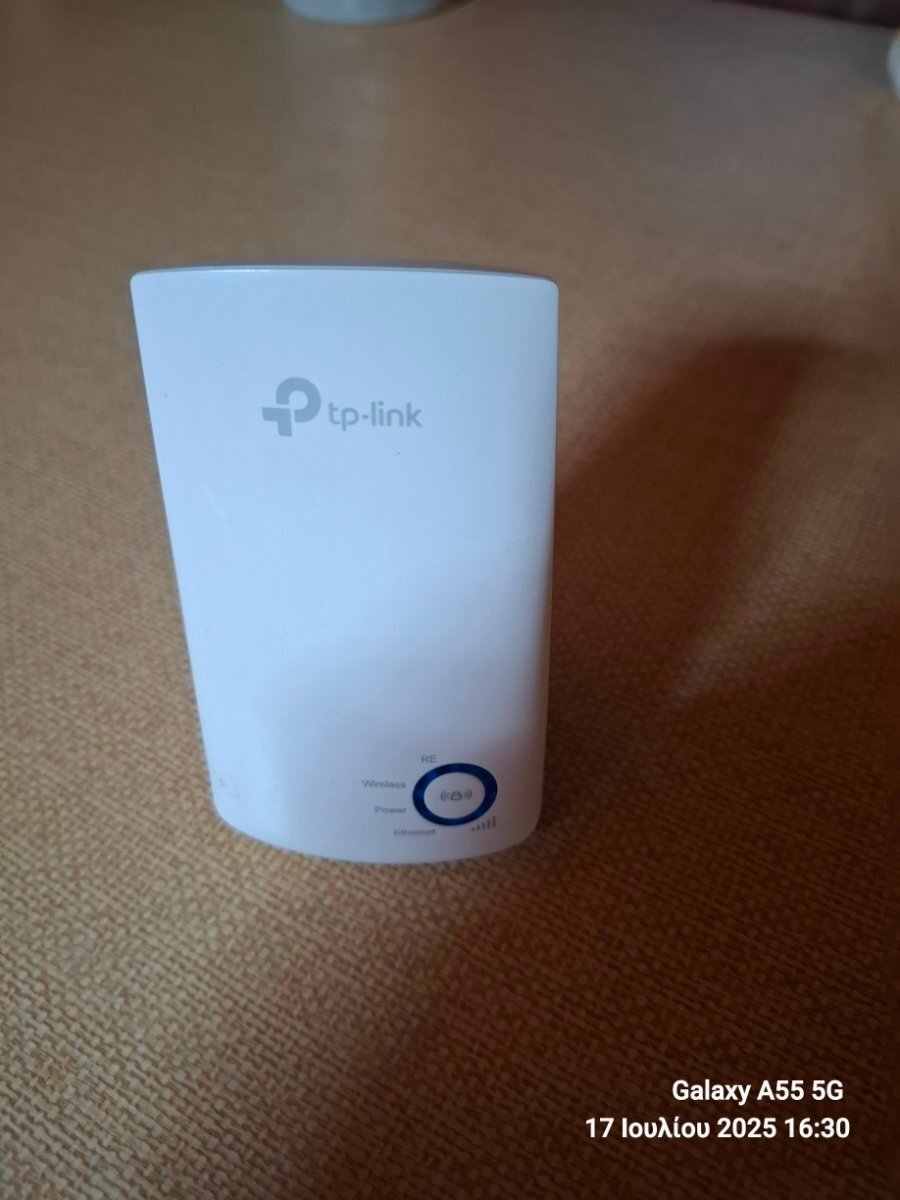

Γιάννης Platano Δημοσ. 17 Ιουλίου Δημοσ. 17 Ιουλίου (επεξεργασμένο) Καλησπέρα Έχω ένα τέτοιο και θέλω να κάνω επέκταση του wifi του σπιτιού Τι πρέπει να κάνω ώστε μια συσκευή να το βλέπει για να συνδέεται στο δίκτυο με αυτό και όχι το wifi του router της cosmote που είναι μακρυά; Το έχω βάλει σε μέση απόσταση από το router και τη συσκευή. Έχω 2 wifi ένα στα 2.4 και ένα στα 5 Θέλω στο 2.4 Είναι ένα πλυντήριο πιάτων που μέσω wifi δεν συνδεόταν αλλά με hot spot δύο κινητών συνδέθηκε. Θέλει κλειστά δεδομένα κινητού κατά τη σύνδεση. Αν δεν κάνω λάθος αυτό έχω από παλιά https://www.skroutz.gr/s/4343921/TP-LINK-TL-WA854RE-v1-WiFi-Extender-Single-Band-2-4GHz-300Mbps.html?utm_source=android&utm_campaign=skroutz_share Επεξ/σία 17 Ιουλίου από Γιάννης Platano

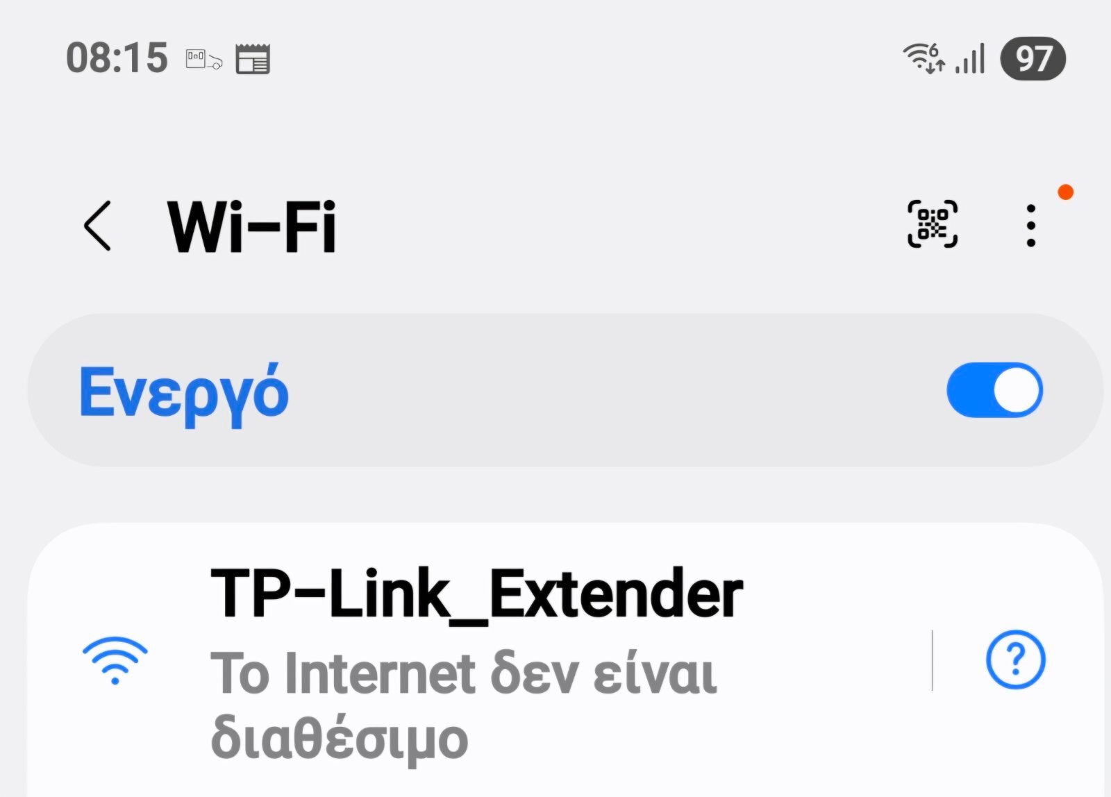

Γιάννης Platano Δημοσ. 17 Ιουλίου Μέλος Δημοσ. 17 Ιουλίου Το βρήκε στο δίκτυο το tp link αλλά ζητάει κωδικό για σύνδεση στο wifi
Γιάννης Platano Δημοσ. 18 Ιουλίου Μέλος Δημοσ. 18 Ιουλίου (επεξεργασμένο) 10 ώρες πριν, mixalis95320 είπε Έχεις σκεφτεί να βάλεις τον κωδικό του wifi μήπως? Ναι αλλά δεν τον δέχεται Πατάω πάνω του να αλλάξω κωδικό αλλά δεν με αφήνει Επεξ/σία 18 Ιουλίου από Γιάννης Platano
atheatos Δημοσ. 18 Ιουλίου Δημοσ. 18 Ιουλίου Βρες και κατέβασε την εφαρμογή στο κινητό σου για το συγκεκριμένο tp link. Αν δεν κάνω λάθος είναι αυτή: https://play.google.com/store/apps/details?id=com.tplink.tether&pcampaignid=web_share 1
Λύση Γιάννης Platano Δημοσ. 18 Ιουλίου Μέλος Λύση Δημοσ. 18 Ιουλίου 2 ώρες πριν, atheatos είπε Βρες και κατέβασε την εφαρμογή στο κινητό σου για το συγκεκριμένο tp link. Αν δεν κάνω λάθος είναι αυτή: https://play.google.com/store/apps/details?id=com.tplink.tether&pcampaignid=web_share Την κατέβασα Μετά;
atheatos Δημοσ. 18 Ιουλίου Δημοσ. 18 Ιουλίου 24 λεπτά πριν, Γιάννης Platano είπε Την κατέβασα Μετά; Αν την ανοίξεις λογικά θα κάνει αναζητήσει για tp link router στο δίκτυο. Βρες πως γίνεται reset το extender που έχεις ( κάποιο κουμπί πατημένο με οδοντογλυφίδα κτλ) και δοκίμασε να συνδεθείς ξανά με την εφαρμογή ώστε να το σεταρεις γιατί από ότι φαίνεται δεν είναι σεταρισμένο σωστά. Η εφαρμογή έχει οδηγίες και βοήθεια . Αν δεν τα καταφέρνεις δείξε την εφαρμογή σε κάποιον που μπορεί να την ψάξει. 1
