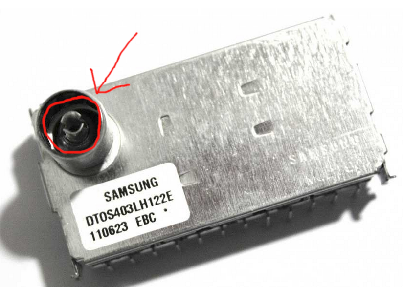

noobogadgetakias Δημοσ. 18 Ιουλίου Δημοσ. 18 Ιουλίου Καλημέρα σε όλους έχω μια τηλεόραση lg 24mt45d model.παρουσιαζει ένα θεματακι.ενω μέχρι πριν λίγο έδειχνε κανονικά τα κανάλια ξαφνικά άρχισε να κάνει σπάσιμο.εκει που βλέπεις χάνει τα χρώματα.χανει το σήμα.αλλαξα καλώδιο .άλλαξα μέχρι και πρίζα.εβακα σε άλλη τηλεόραση να δω αν παίζει και παίζει κανονικά τελικά.και η παλιά πρίζα και η καινούρια.παιζει και με το καινούριο καλώδιο και με το παλιό.εβαλανπαλι πάνω την τηλεόραση.εκανα αναζήτηση καναλιών.ενω τα βρίσκει τα κανάλια δεν τα παίζει.υπαρχει περίπτωση να φταίει το βύσμα της μέρας που βρίσκεται πισω από το πάνελ της οθόνης;εκεί που συνδέω το καλώδιο;και αν ναι;πως μπορώ να το φτιάξω.αν και πολλών χρόνων τηλεόραση.εχει.παιξει ελάχιστα.αποτι καταλαβαίνω η πρίζα στον τοίχο αλλά και το καλώδιο δεν έχουν κανένα θέμα.
Petros Electron Δημοσ. 19 Ιουλίου Δημοσ. 19 Ιουλίου Στις 18/7/2025 στις 12:16 ΜΜ, noobogadgetakias είπε Καλημέρα σε όλους έχω μια τηλεόραση lg 24mt45d model.παρουσιαζει ένα θεματακι.ενω μέχρι πριν λίγο έδειχνε κανονικά τα κανάλια ξαφνικά άρχισε να κάνει σπάσιμο.εκει που βλέπεις χάνει τα χρώματα.χανει το σήμα.αλλαξα καλώδιο .άλλαξα μέχρι και πρίζα.εβακα σε άλλη τηλεόραση να δω αν παίζει και παίζει κανονικά τελικά.και η παλιά πρίζα και η καινούρια.παιζει και με το καινούριο καλώδιο και με το παλιό.εβαλανπαλι πάνω την τηλεόραση.εκανα αναζήτηση καναλιών.ενω τα βρίσκει τα κανάλια δεν τα παίζει.υπαρχει περίπτωση να φταίει το βύσμα της μέρας που βρίσκεται πισω από το πάνελ της οθόνης;εκεί που συνδέω το καλώδιο;και αν ναι;πως μπορώ να το φτιάξω.αν και πολλών χρόνων τηλεόραση.εχει.παιξει ελάχιστα.αποτι καταλαβαίνω η πρίζα στον τοίχο αλλά και το καλώδιο δεν έχουν κανένα θέμα. Τσέκαρε καταρχας το βυσμα (tuner / RF in) της ΤV: Κλεισε την ΤV βγαλτην απο την πριζα και περιμενε 5 - 10 λεπτα Εκει που σου εχω κανει κυκλο δες μηπως κουνιεται η εχει σπασει. Αν ειναι οκ, και εφόσον ειναι οκ το σημα σου αφου δοκίμασες με αλλες ΤV παρε εναν επίγειο ψηφιακό δέκτη και βάλτο στην TV. Η βλαβη αυτη συνήθως παει αλλαγή πλακέτας, και αν βρεις και δεν αξιζει για μια παλια TV.
