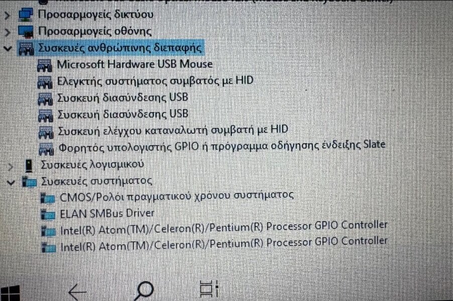

mpouliaritis Δημοσ. 20 Ιουλίου Δημοσ. 20 Ιουλίου Καλησπέρα . Μετά από φορματ σε laptop Lenovo yoga 300 11iby δεν λειτουργεί η αφή οθόνης ( λειτουργούσε πριν) υπάρχει κάποιος τρόπος να το διορθώσουμε;Δεν να κατεβάσω κάτι . Ευχαριστώ
mpouliaritis Δημοσ. 20 Ιουλίου Μέλος Δημοσ. 20 Ιουλίου 5 ώρες πριν, chvnce είπε Έχει εγκατασταθεί ο driver; Καλησπέρα φίλος . Σορυ οι γνώσεις μου είναι πολύ περιορισμένες στο αντικείμενο, εγώ απλά πέρασα τα win από ένα στικάκι , τα άφησα να κάνει ενημερώσεις κλπ αλλά ποτέ δεν δούλεψε η αφή . Πριν το φορματ δούλευε κανονικά . Οποτε κάθε βοήθεια είναι χρήσιμη. Ευχαριστώ όπως και να έχει

chvnce Δημοσ. 20 Ιουλίου Δημοσ. 20 Ιουλίου 8 λεπτά πριν, mpouliaritis είπε Καλησπέρα φίλος . Σορυ οι γνώσεις μου είναι πολύ περιορισμένες στο αντικείμενο, εγώ απλά πέρασα τα win από ένα στικάκι , τα άφησα να κάνει ενημερώσεις κλπ αλλά ποτέ δεν δούλεψε η αφή . Πριν το φορματ δούλευε κανονικά . Οποτε κάθε βοήθεια είναι χρήσιμη. Ευχαριστώ όπως και να έχει Έχεις κάνει όλα τα Windows Updates; Κανονικά, εγκαθίσταται με τα updates. Αν πας Device Manager > Human Interface Devices υπάρχει το HID-compliant touch screen; ΥΓ. Φίλη, όχι φίλος
mpouliaritis Δημοσ. 20 Ιουλίου Μέλος Δημοσ. 20 Ιουλίου 45 λεπτά πριν, chvnce είπε Έχεις κάνει όλα τα Windows Updates; Κανονικά, εγκαθίσταται με τα updates. Αν πας Device Manager > Human Interface Devices υπάρχει το HID-compliant touch screen; ΥΓ. Φίλη, όχι φίλος Σορυ φίλη . Θα προσπαθήσω να το δω αυτό και βλέπουμε…Ευχαριστώ και πάλι .
chvnce Δημοσ. 20 Ιουλίου Δημοσ. 20 Ιουλίου 2 λεπτά πριν, mpouliaritis είπε Σορυ φίλη . Θα προσπαθήσω να το δω αυτό και βλέπουμε…Ευχαριστώ και πάλι . Ναι, δες το όποτε μπορείς, κι εδώ είμαστε.
mpouliaritis Δημοσ. 20 Ιουλίου Μέλος Δημοσ. 20 Ιουλίου 2 ώρες πριν, chvnce είπε Έχεις κάνει όλα τα Windows Updates; Κανονικά, εγκαθίσταται με τα updates. Αν πας Device Manager > Human Interface Devices υπάρχει το HID-compliant touch screen; ΥΓ. Φίλη, όχι φίλος
chvnce Δημοσ. 20 Ιουλίου Δημοσ. 20 Ιουλίου Δεν το έχεις, οπότε πάμε να το προσθέσουμε. Δες αυτό το βιντεάκι. https://youtu.be/l4Qu29WvwLk?t=60 Στη σελίδα του κατασκευαστή δεν υπάρχει για να τον κατεβάσεις, οπότε θα πρέπει να το κάνεις μέσω της Διαχείρισης Συσκευών. Το βιντεάκι δίνει κάμποσες πιθανές λύσεις. Θα έχεις και εικόνα, οπότε δεν θα χαθείς. Πάρ' το βήμα-βήμα, με τη σειρά που τα δείχνει, και δοκίμαζε μέχρι να πετύχεις αυτό που θα σου δουλέψει. 1

chvnce Δημοσ. 28 Ιουλίου Δημοσ. 28 Ιουλίου 54 λεπτά πριν, mpouliaritis είπε Καλησπέρα σε όλους και περισσότερο σε όσους προσφέρθηκαν άμεσα να βοηθήσουν. Δεν κατάφερα κάτι τελικά , αλλά και σοβαρός λόγος με κράτησε μακριά από συννεχεια συνομιλιών , οπότε σορυ για το κενό διάστημα . Καθότι όπως και είχα αναφαιρει από την αρχή , οι γνώσεις πολύ περιορισμένες . Μάλλον θα το διαθέσω όπως είναι . Σε κάθε περιπτωση και πάλι ευχαριστώ πολύ !! Δεν τα παρατάμε. 😁 Διάβασα πως πολλοί βρήκαν λύση εγκαθιστώντας αυτόν τον driver. Για δοκίμασε και πες μας. http://pcsupport.lenovo.com/gb/en/products/LAPTOPS-AND-NETBOOKS/YOGA-SERIES/YOGA-300-11IBY/downloads/DS104064
