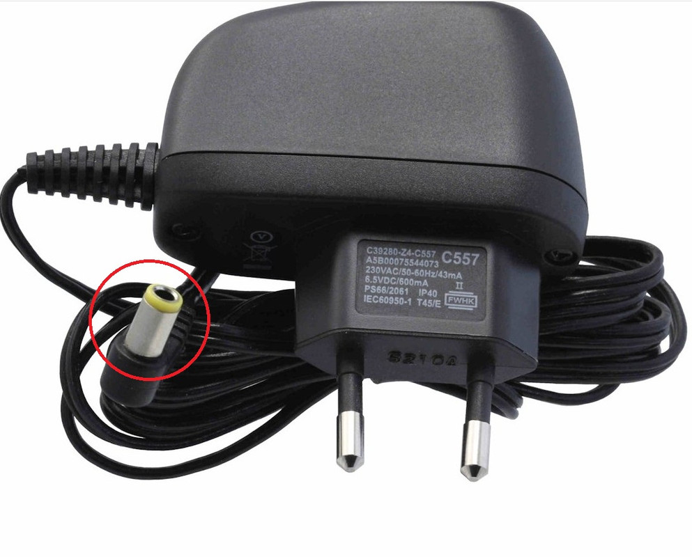

mr.Vox Δημοσ. 6 Αυγούστου Δημοσ. 6 Αυγούστου (επεξεργασμένο) 11 ώρες πριν, poulinos είπε τοτε οκ.γενικα παντως στο ιντερνετ μπορεις να βρεις οτι τροφοδοτικα θες.επισης να ξερεις οτι με fritz!box μπορεις να στησεις κεντρο κανονικα με εσωτερικα νουμερα,τηλεφωνητες,fax κτλ Ναι μπορείς να βρεις τροφοδοτικό ότι θες. Βρήκα στο aliexpress. Αυτό που δεν βρήκα πουθενά είναι το βύσμα που έχουν τα siemens, gigaset. Έχουν άλλη διατομή. Εννοώ το βύσμα του τροφοδοτικού που πάει στην βάση της συσκευής που πατάει πάνω. Eκανα πατέντα κόβοντας το καλώδιο. Όπως αυτό που βάζω στην φωτογραφία το οποίο είναι original. Επεξ/σία 6 Αυγούστου από mr.Vox

mr.Vox Δημοσ. 6 Αυγούστου Δημοσ. 6 Αυγούστου (επεξεργασμένο) Βύσμα δεν βρήκα πουθενά όσα και να δοκίμασα. Ούτε στα καταστήματα ηλεκτρονικών. Ίσως στο AliExpress αλλά δεν είχα τις πραγματικές διαστάσεις. Είναι φασοόν της Gigaset. Επίσης η πόλωση είναι ανάποδα από αυτά του εμπορίου. Αυτό που έβαλα στην πρώτη φωτογραφία μπορεί να μην είναι ακριβώς το δικό του. Την φωτό την βρήκα στο internet. Έχω όμως κάπου σημειώσει τον ακριβός τύπο. Το έχω φωτογραφίσει κιόλας. Δουλεύει με 6 volt κανονικά πάντως. 6,5 volt βρήκα από Κίνα. Επεξ/σία 6 Αυγούστου από mr.Vox
