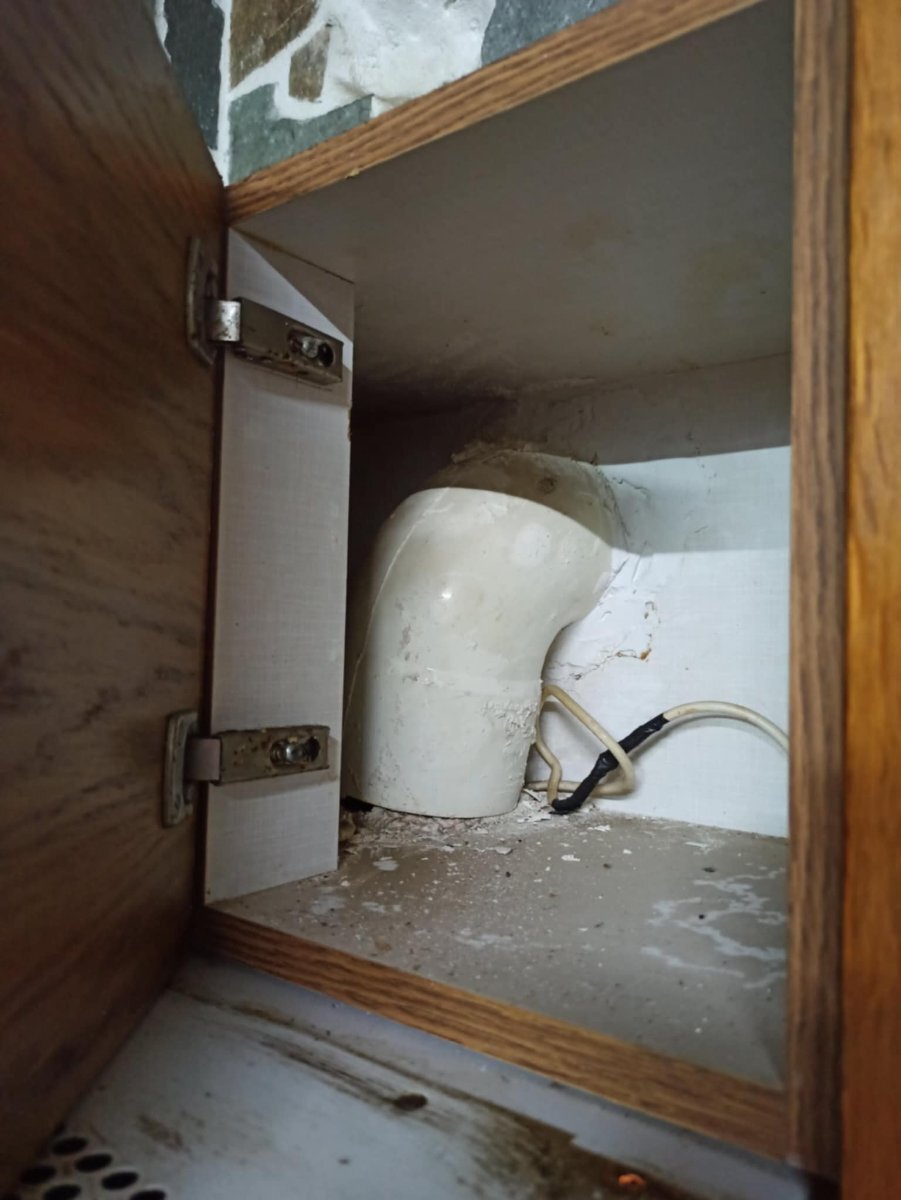

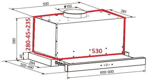

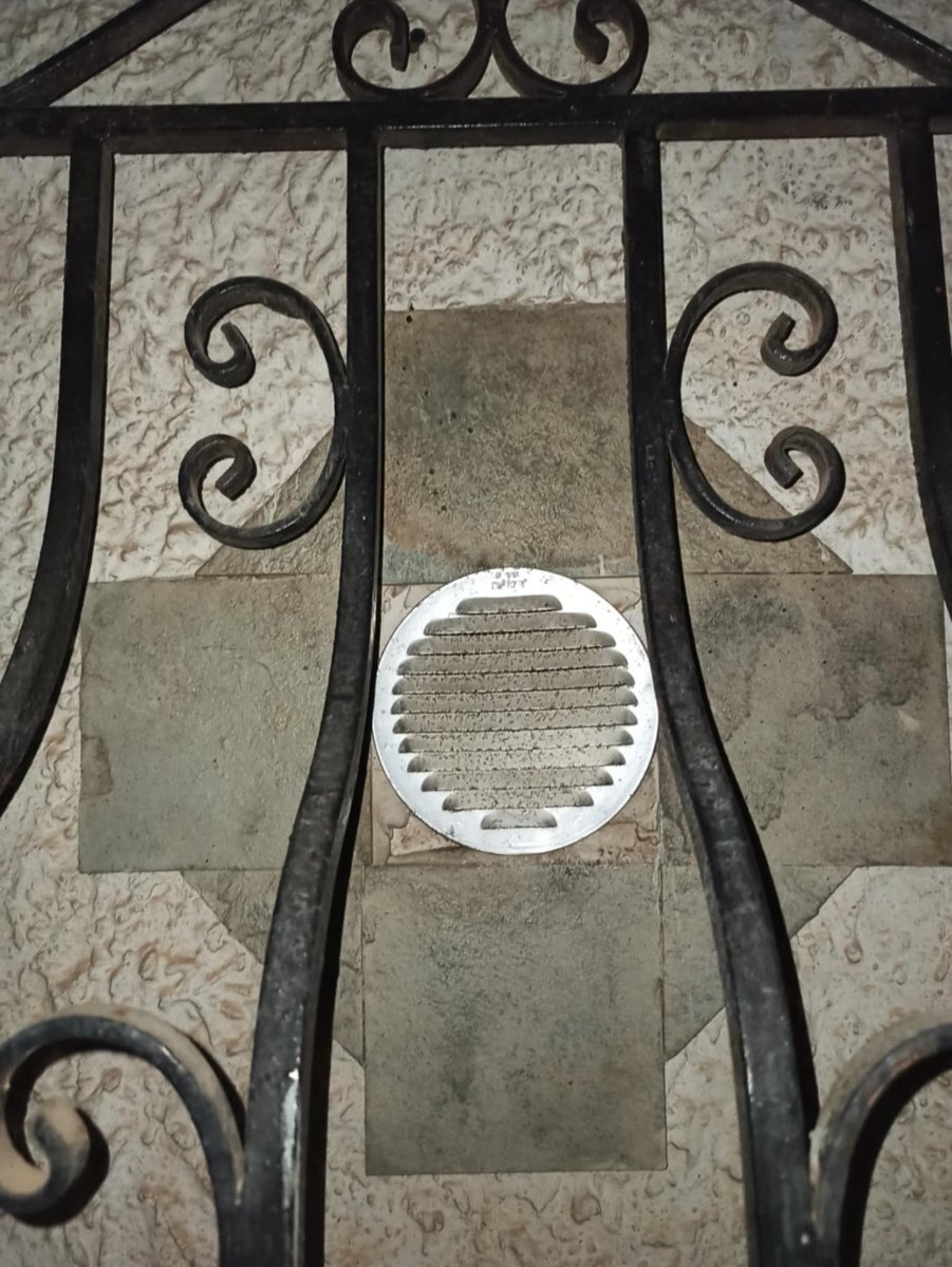

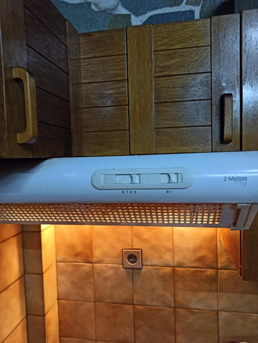

KOSTASMOUS Δημοσ. 27 Ιουλίου Δημοσ. 27 Ιουλίου (επεξεργασμένο) Καλημερα ηθελα να ρωτησω για εγκατασταση νεου απορροφητηρα με αλλαγη του παλιου αν ειναι δυνατη να γινει αλλαγη στο σωληνα απο φ12 σε 15 που ειναι ο καινουργιος που θελω.Βαζω και ενα link https://www.skroutz.gr/s/30914744/Singer-Telescopic-601A-21-Syromenos-Aporrofitiras-60cm-Inox.html?product_id=95188164&sponsored=listing Αυτος που θελω ειναι συρομενος. αυτος που ειχαμε ειναι ελευθερος με φ12 . Απο καποια πραγματα που εχω διαβασει γινεται μετατροπη απο 12 σε 15 τουλαχιστον στην εναρξη? Γιατι στο τελος θα χρειαστει να σκαφτει να βγουν καγκελα κλπ και ειναι δυσκολο. O μαστορας που εχω μου ειπε οτι δεν γινεται γιατι εχει κουτι ο συρομενος και δεν χωραει στο ντουλαπι και κατι τετοια και μου ειπε οτι θελει μοναχα καποιον ιδιο(ελευθερο).Εμεις λογω μαγειρεματος δεν μας ικανοποιει κατι τετοιο και θα ηθελα κατι καλυτερο.Οποτε ρωταω και εδω να παρω και καποιες αλλες γνωμες. Το ντουλαπι ειναι 26εκ υψος και 29 στο πλατος. Βαζω και καποιες φωτογραφιες αν χρειαστουν. Ευχαριστω. Επεξ/σία 27 Ιουλίου από KOSTASMOUS

ekrepali Δημοσ. 27 Ιουλίου Δημοσ. 27 Ιουλίου (επεξεργασμένο) 26 minutes ago, KOSTASMOUS said: O μαστορας που εχω μου ειπε οτι δεν γινεται γιατι εχει κουτι ο συρομενος και δεν χωραει στο ντουλαπι και κατι τετοια και μου ειπε οτι θελει μοναχα καποιον ιδιο(ελευθερο). Μπορεί όντως να μη χωράει... έχεις μετρήσει; Spoiler Όσο για το Φ, αν ο απορροφητήρας έχει έξοδο 12 και το χωνί είναι 15... τότε ΟΚ. Αλλά αν ο απορροφητήρας έχει έξοδο 15 και το χωνί είναι 12... δεν ενδείκνυται. Ότι θα δουλεύει, θα δουλεύει. Αλλά θα έχεις μειωμένη απόδοση και θα κουράζεις το μοτέρ, γιατί εφόσον δε μπορεί να διώξει σωστά τον αέρα, δε ψύχεται όπως πρέπει. Επεξ/σία 27 Ιουλίου από ekrepali

KOSTASMOUS Δημοσ. 27 Ιουλίου Μέλος Δημοσ. 27 Ιουλίου Μόλις τώρα, ringboy είπε Για τις διαστασεις του σωληνα θελεις την αλλαγη ή γιατι δεν λειτουργει σωστα? Αυτος που θελω να παρω εχει φ15 .Αυτος που εχω εχει φ12.Πρεπει να γινει καποια μετατροπη λοιπον για την αλλαγη 7 λεπτά πριν, ekrepali είπε Μπορεί όντως να μη χωράει... έχεις μετρήσει; Εμφάνιση κρυμμένου περιεχομένου Όσο για το Φ, αν ο απορροφητήρας έχει έξοδο 12 και το χωνί είναι 15... τότε ΟΚ. Αλλά αν ο απορροφητήρας έχει έξοδο 15 και το χωνί είναι 12... δεν ενδείκνυται. Ότι θα δουλεύει, θα δουλεύει. Αλλά θα έχεις μειωμένη απόδοση και θα κουράζεις το μοτέρ, γιατί εφόσον δε μπορεί να διώξει σωστά τον αέρα, δε ψύχεται όπως πρέπει. Απο οτι βλεπω το κουτι το παιρνει ακριβως ειναι 28 εκ πλατος και 24.5 σε υψος διαστασεις ντουλαπιου 29 πλατος και 26 υψος. Για το φ δεν επιδεχεται καποια μετατροπη οπως πχ εβαλε ο φιλος https://www.alphaprice.gr/product/15872/systoli-f120-se-f150-mpoyri-swlina-kaminada-emagie.html στην ενωση μεταξυ σωληνα και απορροφητηρα?
ΠάρηςΓ Δημοσ. 27 Ιουλίου Δημοσ. 27 Ιουλίου Γενικά προτείνουν 150 αλλα στην ελλαδα παίζει 120. Συστολή βρίσκεις εύκολα αν δεν έχει στη συσκευασία. 150 σωληνα ειναι δύσκολο να βρεις
KOSTASMOUS Δημοσ. 27 Ιουλίου Μέλος Δημοσ. 27 Ιουλίου 46 λεπτά πριν, ΠάρηςΓ είπε Γενικά προτείνουν 150 αλλα στην ελλαδα παίζει 120. Συστολή βρίσκεις εύκολα αν δεν έχει στη συσκευασία. 150 σωληνα ειναι δύσκολο να βρεις Γινεται λοιπον να μπει μονο η συστολη και το υπολοιπο να ειναι φ120? ( οπως ειναι τωρα δηλαδη)Η πρεπει να ειναι ολος ο σωληνας φ150?(δηλαδη να αλλαχτει ολος μεχρι την εξοδο..κατι που δεν ειναι ευκολο..)
