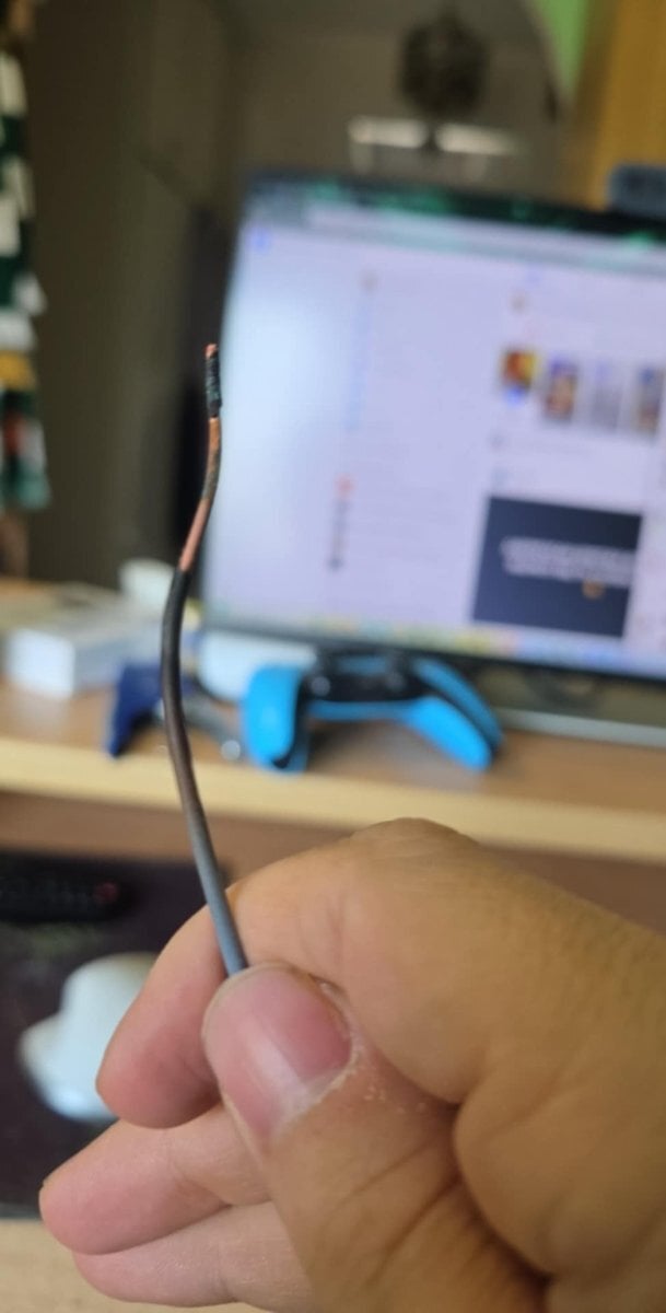

lak10 Δημοσ. 7 Αυγούστου Μέλος Δημοσ. 7 Αυγούστου ηρθε ο ηλεκτρολογος μετα απο ψαξιμο βρεθηκε το προβλημα. ειχε χαλασει ο ουδετερος στον πινακα δειτε το πως εγινε το καλωδιο. Τις επομενες μερες θα γινει και αλλαγη πινακα η πριζα αλλαχθηκε προληπτικα 4
Ukforthemoment Δημοσ. 7 Αυγούστου Δημοσ. 7 Αυγούστου 10 λεπτά πριν, lak10 είπε ηρθε ο ηλεκτρολογος μετα απο ψαξιμο βρεθηκε το προβλημα. ειχε χαλασει ο ουδετερος στον πινακα δειτε το πως εγινε το καλωδιο. Τις επομενες μερες θα γινει και αλλαγη πινακα η πριζα αλλαχθηκε προληπτικα Δεν ήταν σφιγμένο καλά;
lak10 Δημοσ. 7 Αυγούστου Μέλος Δημοσ. 7 Αυγούστου 5 λεπτά πριν, Ukforthemoment είπε Δεν ήταν σφιγμένο καλά; δεν ξερω ναα σου απαντησω το σιγουρο εναι οτι ο πινακας ειναι του 1989 και πρεπει να αλλαχθει
poulinos Δημοσ. 7 Αυγούστου Δημοσ. 7 Αυγούστου 8 hours ago, lak10 said: ηρθε ο ηλεκτρολογος μετα απο ψαξιμο βρεθηκε το προβλημα. ειχε χαλασει ο ουδετερος στον πινακα δειτε το πως εγινε το καλωδιο. Τις επομενες μερες θα γινει και αλλαγη πινακα η πριζα αλλαχθηκε προληπτικα καλο ειναι μετα απο τοσα χρονια να φτιαχτει απο την αρχη. οπως και πριζοδιακοπτες θα αλλαζα αμα ειναι τιποτα παλιοι. ναι ειναι κοστος μεν αλλα καποιες φορες καλο ειναι.
VasKag Δημοσ. Παρασκευή στις 12:12 πμ Δημοσ. Παρασκευή στις 12:12 πμ Στην ακρη φαινεται σαν να ειναι τυλιγμενος ο χαλκος με μονωτικη ταινια...
