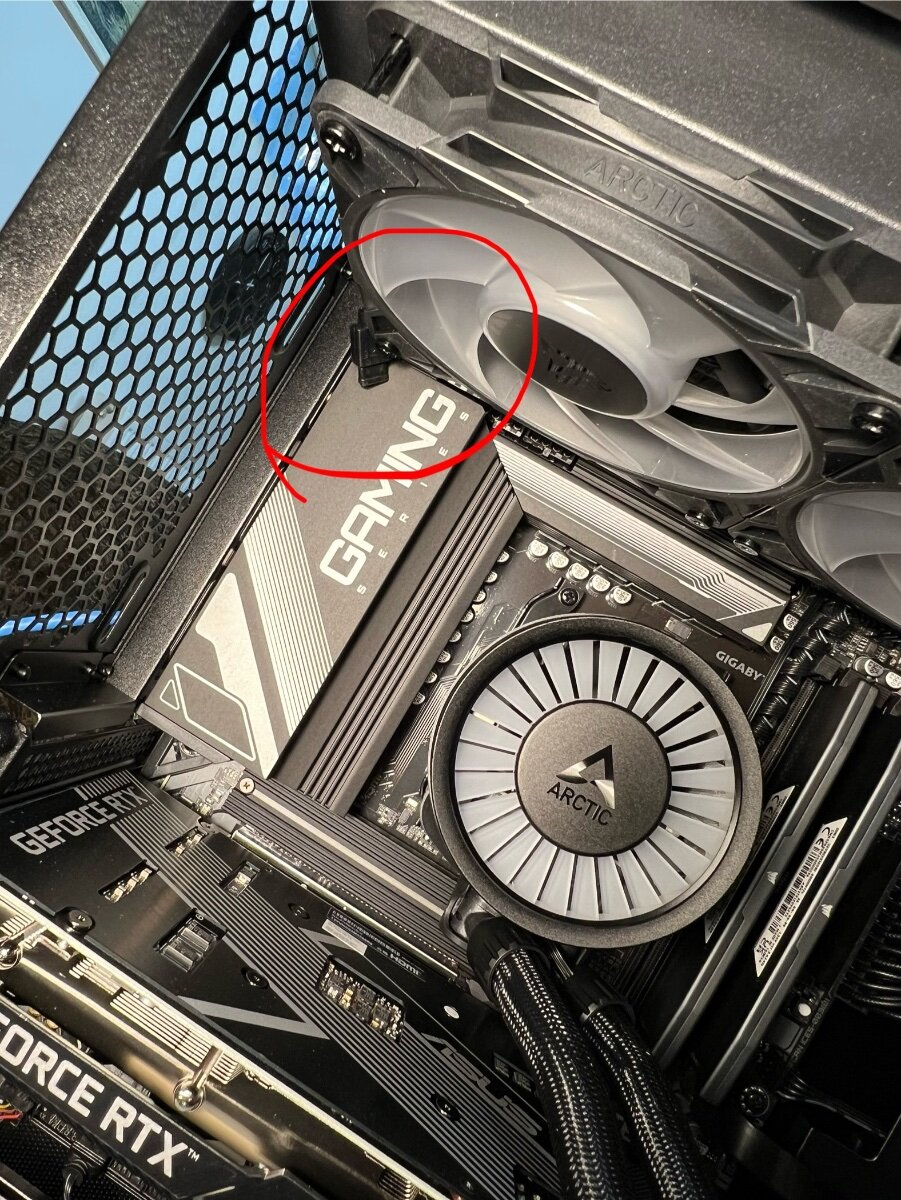

yohaan Δημοσ. 2 Αυγούστου Δημοσ. 2 Αυγούστου Παιδιά συγγνώμη αν είμαι πολύ άσχετος αλλά μόλις πήρα ένα desktop και παρατήρησα ότι η Arctic Cooling CPU Cooler Arctic Liquid Freezer III Pro 240 κάνει κάτι σαν στιγμιαίες λάμψεις. Είναι φυσιολογικό αυτό? Στέλνω και βίντεο για να έχετε καλύτερη εικόνα.
yohaan Δημοσ. 2 Αυγούστου Μέλος Δημοσ. 2 Αυγούστου Επισης παρατηρησα και αυτο στη φωτο: ειναι νορμαλ;
nickol-us Δημοσ. 2 Αυγούστου Δημοσ. 2 Αυγούστου Σαν να προσπαθεί να δουλέψεις το argb; Υπάρχει έστω μικρή πιθανότητα να είναι θέμα driver; Το καλώδιο που κύκλωσες είναι η εντολή του; Σίγουρα δεν είναι εκεί η θέση του και δείχνει πιεσμένο άτσαλα, να σου δημιουργεί κάποιου είδους βραχυκύκλωμα; Καλό θα ήταν να το βγάλεις από εκεί και να δεις μήπως φταίει. 1
yohaan Δημοσ. 2 Αυγούστου Μέλος Δημοσ. 2 Αυγούστου Το προβλημα ειναι οτι δεν το συναρμολογησα εγω αλλα το καταστημα και επειδη δεν ειμαι και πολυ σχετικος φοβαμαι μην κανω καποιο λαθος. Ισως το καλυτερο ειναι να το παω για ελεγχο.
nickol-us Δημοσ. 2 Αυγούστου Δημοσ. 2 Αυγούστου 9 λεπτά πριν, yohaan είπε Το προβλημα ειναι οτι δεν το συναρμολογησα εγω αλλα το καταστημα και επειδη δεν ειμαι και πολυ σχετικος φοβαμαι μην κανω καποιο λαθος. Ισως το καλυτερο ειναι να το παω για ελεγχο. Προφανώς και δεν βάζεις χέρι καθώς μπορούν να πουν ότι φταις εσύ. Το πιο ασφαλές να το πας για να μην έχεις τραβήγματα 1
yohaan Δημοσ. 2 Αυγούστου Μέλος Δημοσ. 2 Αυγούστου Μου ειπαν οτι το αφησαν ετσι γιατι ειναι υποδοχη για 3ο ανεμιστηρακι. Επισης ηταν μια ρυθμιση της motherboard καθως το cooler της arctic ειναι argb και οχι rgb. Το θεμα ειναι οτι δεν ειμαι σιγουρος αν με πεισαν:)
nickol-us Δημοσ. 2 Αυγούστου Δημοσ. 2 Αυγούστου Για το καλώδιο ούτε εγώ πείστηκα, εκτός αν δεν είναι σφηνωμένο όπως φαίνεται στην φώτο. Για την ρύθμιση, φαντάζομαι ότι το δοκίμασες, είτε έφτιαξε είτε όχι...
sakis han Δημοσ. 2 Αυγούστου Δημοσ. 2 Αυγούστου Ανοιξε το RGB fusion και κοιτα αν ειναι σιγουρα στο static και οχι στο flash.
yohaan Δημοσ. 2 Αυγούστου Μέλος Δημοσ. 2 Αυγούστου (επεξεργασμένο) Αν απενεργοποιήσω από Settings->Personalization->Dynamic Lighting->"Use Dynamic Lighting on my devices" και εγκαταστήσω το Signal Rgb, φαίνεται να διορθώνεται. Αλλά το Signal Rgb είναι καλό να το έχω δεδομένου ότι φαίνεται να τρώει αρκετή Memory στο Task Manager? Το RGB Fusion είναι της Gigabyte? Κάπου είχα διαβάσει να μην το εγκαταστήσω, ότι περισσότερα προβλήματα θα μου φέρει παρά θα με βοηθήσει. Ισχύει κάτι τέτοιο? Επεξ/σία 2 Αυγούστου από yohaan
Saloufas Δημοσ. 24 Αυγούστου Δημοσ. 24 Αυγούστου Το καλώδιο είναι αναμονή a-rgb για να συνδέσεις και άλλα a-rgb fans είτε καμία a-rgb ταινία, καλά σου είπαν μην αγχώνεσαι, το flash που κάνει παίζει να είναι απλά μια ρύθμιση από το A-rgb και όχι κάποιο πρόβλημα, δες μέσα απο το πρόγραμμα που ελέγχεις τα a-rgb Leds στα settings αμα είναι απο default στο flash πχ. 1
