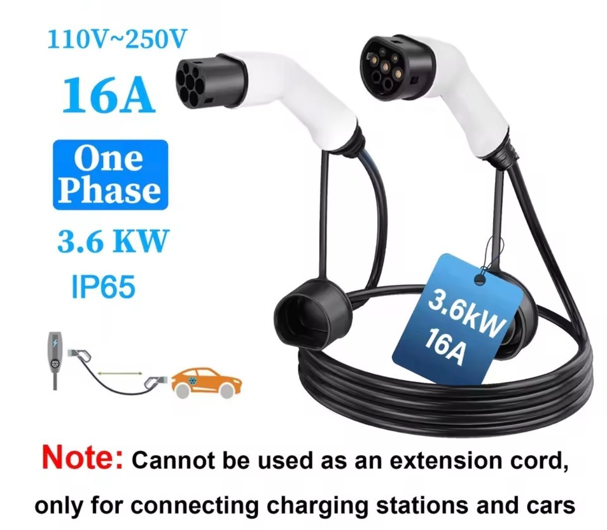

Χαίρεται, πρόσφατα αγορασα ενα XEV Yoyo, έχω κάνει μέχρι στιγμής 5000χλμ αλλα δεν έτυχε να το φορτίσω σε σταθμό φόρτισης, σημερα εκανα εκανα μια δοκιμή σε incharge και blink αλλα μου έβγαζε το ιδιο πρόβλημα στο κλείδωμα του καλωδίου, η ερώτηση μου ειναι αυτό το καλώδιο που πήρα κάνει η εκανα μλκια?
Ναι υπαρχει περιπτωση αν ειναι noname καλωδιο οπως το βαρος το τραβαει προς τα κατω να μην μπαινει μεσα ο πυρος. Δοκιμασε να το κρατας το βυσμα ( στο αυτοκινητο ) με φορα προς τα πανω ,κλειδωσε το αυτοκινητο και ξεκινα την φορτιση. Ετσι θα δουλεψει.
