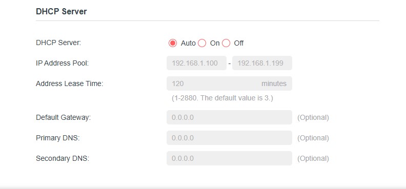

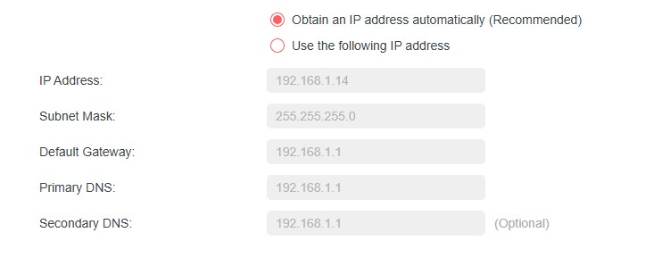

Kαλησπερα σε ολους, εχω το εν λογω repeater και το δουλευω σαν range extender πανω στο speedport της Cosmote..Στην αρχη ολα καλα με καλυπτει ανετα στα σημεια του σπιτιου που εχα θεμα ενω εκπεμπει 2,4& 5 Ghz, το εχω διπλα στο γραφειο και το συνδεω με lan με το pc με βολευει.. εχει εδω και μια βδομαδα ομως που αποσυνδεεται συνεχως και πρεπει να κανω ρεσταρτ για να δουλεψει..Διαβασα καποιες κριτικες πως το προβλημα λυνεται με καρφωτη ip..παραθετω φωτο απ το μενου, αν μπορει καποιος να βοηθησει πως θα το κανω, αν ειναι αυτο το θεμα,ευχαριστω!

τι ip εχει το router σου?

192.168.1.1
ωραια ειτε το βαλεις σαν extender ειτε ως access point μπορεις να το βαλεις ως 192.168.1.254 με subnet 255.255.255.0 και default gateway 192.168.1.1.αν θελει dns βαζεις τον router πχ 192.168.1.1 οπως μου ειπες.τον dhcp μπορεις να τον κλεισεις εφοσον dhcp κανει το αρχικο σου router. προσοχη οταν διαλεγουμε το mode που θελουμε αποφευγουμε modes τα οποια το κανουν να παιζει και σαν router(wan). εσυ θες απλα extender,repeater ή access point. επισης δες για firmware update πριν κανεις το οτιδηποτε.

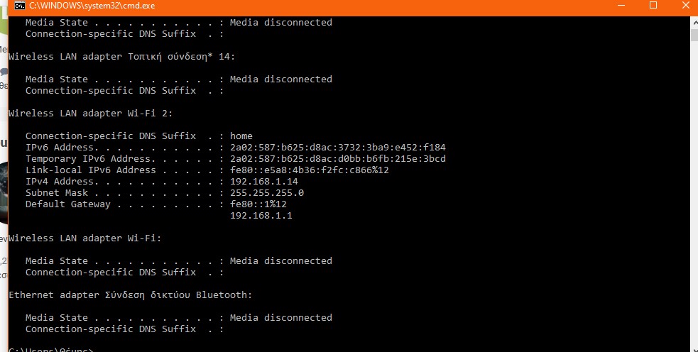

@poulinos thanks again για τις τεχνικες λεπτομερειες.λοιπον συνδεθηκα με το speedport τωρα και τραβηξα μια φωτο να δεις μη τυχον ανεφερα κατι λαθος..
Aρα στο marcysus μπορω να βαλω σαν ip address 192.168.1.254 οπως μου ειπες στην αρχη; να κανω αλλη μια αποπειρα κλεινωντας dhcp
το mercusys μπορει να παρει την 192.168.1.254 με subnet 255.255.255.0 και gateway το speedport δηλαδη την 192.168.1.1 .ως dns εχεις πολλες επιλογες.μπορεις το 192.168.1.1 μπορεις το 8.8.8.8 που ειναι της google ποιας ειναι μπορεις και του παροχου.ολα θα παιξουν.

Ωραια! Συνδεεται σφαιρα με λαν στο pc αλλα μεσω wifi δεν μπορουν να παρουν ip οι συσκευες κινητα κτλ.. θελουν κι αυτες καποια  ρυθμιση?
κανονικα οχι θα πρεπε να παιζουν οπως και οι ασυρματες.δοκιμασε με σκετο wpa αντι για wpa2 ή wpa/wpa2 για να δεις τι γινεται.δες αν το κανει στα 2,4ghz ή στα 5.μπορεις να βαλεις διαφορετικο ssid για αρχη να δουμε που τρωει σκαλωμα.
σαν τελευταια λυση θα ανοιξεις τον dhcp και θα βαλεις να δινει ως gateway την 192.168.1.1. τον dhcp μπορεις να τον ξεκινησεις απο το 192.168.1.200 μεχρι το 192.168.1.253. σαν τελευταια λυση αυτο.
