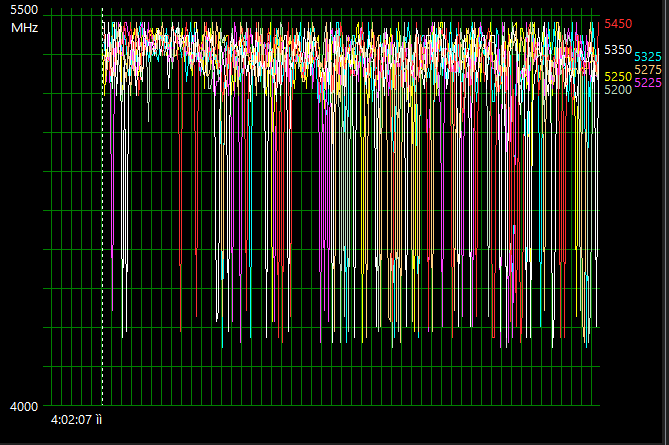

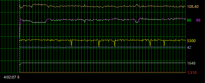

athpeppas Δημοσ. πριν από 20 ώρες Μέλος Δημοσ. πριν από 20 ώρες @ultraex2003 έβγαλα το overlock και τα motheboard pbo limits. έχω μόνο -25 στο volt curv.\ Είναι εντάξει τα clocks για 20 λεπτο run? 108W κατανάλωση 88C θερμοκρασία ( 280 artcic AIO) 1
ultraex2003 Δημοσ. πριν από 18 ώρες Δημοσ. πριν από 18 ώρες 1 ώρα πριν, athpeppas είπε @ultraex2003 έβγαλα το overlock και τα motheboard pbo limits. έχω μόνο -25 στο volt curv.\ Είναι εντάξει τα clocks για 20 λεπτο run? 108W κατανάλωση 88C θερμοκρασία ( 280 artcic AIO) 88 βαθμους ? βαλε ppt 88w tdc 75 150 edc να ριξεις watt και θερμοκρασια https://overclock3d.net/reviews/cpu_mainboard/amd_eco_mode_guide_for_am5/
