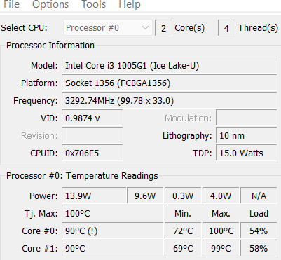

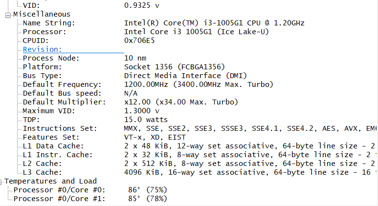

panmen Δημοσ. 8 Αυγούστου Δημοσ. 8 Αυγούστου γεια σας και παλι..εχω το λαπτοπ HP15-dw2004nv - i3-1005G1 - 4GB - 256GB με γουιν 11 χομ....τελευταια ολο κολλαει ο μπρουυζερ...και κολλαει η οθονη πραγμα που δε το κανε πριν ποτε....μετρησα με ενα προγραμμα θερμοκρασια...παιζει απο 68..ως 78 και καποιες φορες πανω απο 80....η καρτα γραφικων ειναι ενσωματωμενη και δεν αλλαζεται συδτσυχως... καμια γνωμη?φταει η θερμοκρασια...η καρτα η απλα το πισι ειναι στ ατελειωματα.....δεν το χω και πολυ..2-3 χρονια..ευχαριστω.. 23 λεπτά πριν, panmen είπε γεια σας και παλι..εχω το λαπτοπ HP15-dw2004nv - i3-1005G1 - 4GB - 256GB με γουιν 11 χομ....τελευταια ολο κολλαει ο μπρουυζερ...και κολλαει η οθονη πραγμα που δε το κανε πριν ποτε....μετρησα με ενα προγραμμα θερμοκρασια...παιζει απο 68..ως 78 και καποιες φορες πανω απο 80....η καρτα γραφικων ειναι ενσωματωμενη και δεν αλλαζεται συδτσυχως... καμια γνωμη?φταει η θερμοκρασια...η καρτα η απλα το πισι ειναι στ ατελειωματα.....δεν το χω και πολυ..2-3 χρονια..ευχαριστω.. βεβαια αυτες οι τιμες που ανεβασα μαλον ειναι την ωρα που κολλαει...αλλα συνηθως οπως ειπα οπως και τωρα που γραφω παιζουν εκει μεσα...65 με 75...

panmen Δημοσ. 8 Αυγούστου Μέλος Δημοσ. 8 Αυγούστου format δεν του εχω κανει καθως τρεχει μαμισια λειτουργικο...και πηγαιναν ολα καλα..και δεν ξερω κιολας στο λαπτοπ ...να του περασω νεα δικα μου η εχει επιλογη στα 11?μολις εκανα αναβαθμιση το μπιοσ μεσα απτο ασισταντ και τωρα ανεβαζει θερμοκρασιες πανω απο 90.... ακομα τωρα το φορτιζω και εχω παρατηρησει οτι οταν το φορτιζω ανεβαζει θερμοκασια...

@topos Δημοσ. 8 Αυγούστου Δημοσ. 8 Αυγούστου A)Γενικά είναι πολύ αδύναμο Β)Έχει τραγικα ελάχιστη ram(ψάξε να δεις εάν αναβαθμίζετε). Γ)Πιθανότατα να θέλει ανοιγμα/καθάρισμα αλλαγή πάστας. Εάν μπορείς να κάνεις το β και γ μόνος σου ίσως σε βγάλει αλλά 2-3 χρόνια. Εάν πρέπει να το πας σε τεχνικό και σε χρεώσει ~100ευρω για τα παραπάνω μάλλον δεν αξιζει. (Υποθέτω πως έχει ssd, εάν είναι μηχανικός θέλει και αυτός αλλαγμα). 1
chvnce Δημοσ. 8 Αυγούστου Δημοσ. 8 Αυγούστου 3 ώρες πριν, panmen είπε γεια σας και παλι..εχω το λαπτοπ HP15-dw2004nv - i3-1005G1 - 4GB - 256GB με γουιν 11 χομ....τελευταια ολο κολλαει ο μπρουυζερ...και κολλαει η οθονη πραγμα που δε το κανε πριν ποτε....μετρησα με ενα προγραμμα θερμοκρασια...παιζει απο 68..ως 78 και καποιες φορες πανω απο 80....η καρτα γραφικων ειναι ενσωματωμενη και δεν αλλαζεται συδτσυχως... καμια γνωμη?φταει η θερμοκρασια...η καρτα η απλα το πισι ειναι στ ατελειωματα.....δεν το χω και πολυ..2-3 χρονια..ευχαριστω.. βεβαια αυτες οι τιμες που ανεβασα μαλον ειναι την ωρα που κολλαει...αλλα συνηθως οπως ειπα οπως και τωρα που γραφω παιζουν εκει μεσα...65 με 75... Σαν πρώτη κίνηση, θα καθάριζα το λάπτοπ και θ' άλλαζα πάστα. Και θα έβλεπα πώς θα πήγαινε. Ν' ανοίγεις λιγότερες καρτέλες, όχι πολλές. Θα ήταν μεγάλη ανάσα αν έβαζες παραπάνω ram, μιας κι έχεις ssd, αλλά δεν είναι αναβαθμίσιμη. 6 λεπτά πριν, panmen είπε πως θα δω αν παιρνει αναβαθμιση σε ραμ? Δεν παίρνει. 1

poulinos Δημοσ. 10 Αυγούστου Δημοσ. 10 Αυγούστου (επεξεργασμένο) On 08/08/2025 at 11:40, panmen said: γεια σας και παλι..εχω το λαπτοπ HP15-dw2004nv - i3-1005G1 - 4GB - 256GB με γουιν 11 χομ....τελευταια ολο κολλαει ο μπρουυζερ...και κολλαει η οθονη πραγμα που δε το κανε πριν ποτε....μετρησα με ενα προγραμμα θερμοκρασια...παιζει απο 68..ως 78 και καποιες φορες πανω απο 80....η καρτα γραφικων ειναι ενσωματωμενη και δεν αλλαζεται συδτσυχως... καμια γνωμη?φταει η θερμοκρασια...η καρτα η απλα το πισι ειναι στ ατελειωματα.....δεν το χω και πολυ..2-3 χρονια..ευχαριστω.. βεβαια αυτες οι τιμες που ανεβασα μαλον ειναι την ωρα που κολλαει...αλλα συνηθως οπως ειπα οπως και τωρα που γραφω παιζουν εκει μεσα...65 με 75... ανοιγμα ολοταχως και αλλαγη παστας cpu,καρτα γραφικων και οπουδηποτε ακουμπαει η ψυκτρα. παιζει να εχει γινει πετρα η υπαρχουσα και να μην κανει δουλεια. εχει μικρο tdp για να ψηνεται το λαπτοπ. δευτερον βαζεις 8 giga μνημη αν δεν εχει.οταν το ανοιξεις θα δεις τι παιρνει και αν εχει εξτρα σλοτ η οχι. αν εχει μηχανικο δισκο προσωπικα θα τον εβγαζα και θα πηγαινα ssd. λογικα εχει ηδη ssd απλα το αναφερω just in case Επεξ/σία 10 Αυγούστου από poulinos
