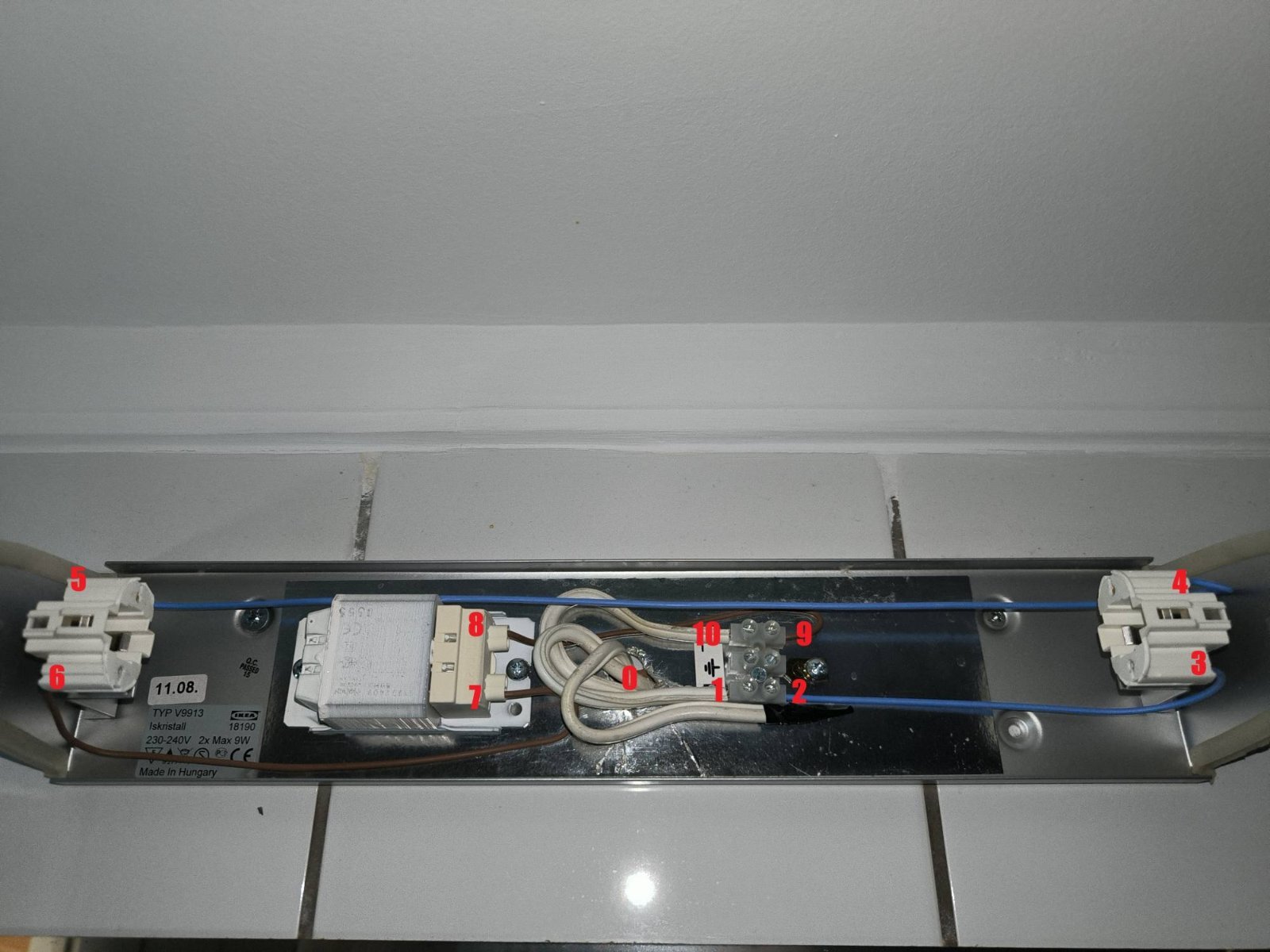

hydra7 Δημοσ. 8 Αυγούστου Δημοσ. 8 Αυγούστου Γεια σε όλους. Θέλω να μετατρέψω αυτό το παλιό φωτιστικό από λαμπτήρες φθορισμού/PL σε LED. Το φωτιστικό έχει μαγνητικό ballast. Βλέπω ότι η φάση (καφέ) μπαίνει στο ballast και ξαναβγαίνει καφέ προς τα ντουί, ενώ ο ουδέτερος (μπλε) γεφυρώνει τα δύο G23. Ερώτηση: Για να κάνω bypass το ballast, μπορώ απλώς να αφαιρέσω το ballast και να ενώσω μεταξύ τους τα δύο καφέ καλώδια; Ή απαιτείται διαφορετική καλωδίωση; Για καλύτερη συνεννόηση, ανέβασα 2 φωτογραφίες: - μία με αρίθμηση στα βασικά σημεία/καλώδια - και μία χωρίς αρίθμηση για να φαίνονται καθαρά όλες οι λεπτομέρειες. Οποιαδήποτε καθοδήγηση ή διάγραμμα για τη σωστή και ασφαλή συνδεσμολογία θα βοηθούσε πολύ. Ευχαριστώ προκαταβολικά!
theofanis20 Δημοσ. 8 Αυγούστου Δημοσ. 8 Αυγούστου Βαλε το 5 και το 4 στην 9 και επίσης το 3 και το 6 στην 2
giannnis122 Δημοσ. 8 Αυγούστου Δημοσ. 8 Αυγούστου Οι λάμπες led έχουν από την μια μεριά την φάση και το ουδέτερο Ν και L , το γράφουν πανω. Βάζεις τα δύο καλώδια του ενός ντουι από οποία μεριά σε βολεύει στην κλεμα, η άλλη πλευρά δεν χρειάζεται να έχει ρεύμα
nvel Δημοσ. 8 Αυγούστου Δημοσ. 8 Αυγούστου 32 λεπτά πριν, giannnis122 είπε Οι λάμπες led έχουν από την μια μεριά την φάση και το ουδέτερο Ν και L , το γράφουν πανω. Βάζεις τα δύο καλώδια του ενός ντουι από οποία μεριά σε βολεύει στην κλεμα, η άλλη πλευρά δεν χρειάζεται να έχει ρεύμα αυτό είναι φωτιστικό δυο λαμπτήρων PL αν κάνει αυτό που λες θα λειτουργεί ο ένας...
hydra7 Δημοσ. 8 Αυγούστου Μέλος Δημοσ. 8 Αυγούστου Θα τοποθετηθούν είτε LED λαμπτήρες τύπου G23, είτε θα χρησιμοποιηθεί αντάπτορας G23→E27 ώστε να μπουν LED E27.
