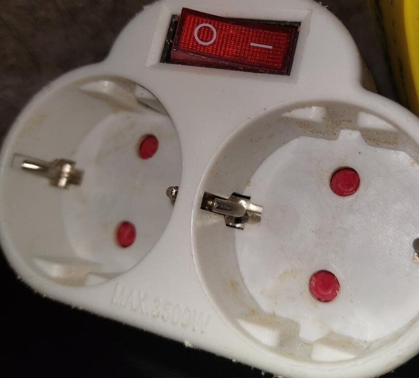

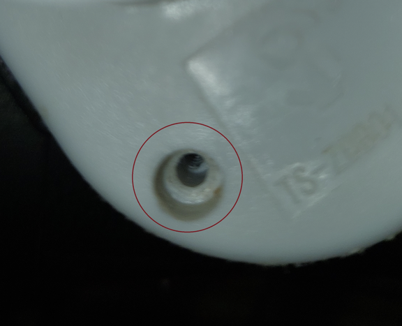

alex89 Δημοσ. 13 Αυγούστου Δημοσ. 13 Αυγούστου Έχω μία διπλή πρίζα που μου παρουσιάζει πρόβλημα με τις κόκκινες επαφές που δε μπαίνους με τίποτα μέσα με αποτέλεσμα να μην μπορώ να κουμπώσω εργαλεία που δουλεύουν με ρεύμα. Θέλω να την ανοίξω αλλά....Ξέρει κανείς πως ονομάζονται οι βίδες που έχει; Τρίγωνες είναι.

nickol-us Δημοσ. 13 Αυγούστου Δημοσ. 13 Αυγούστου Με ίσιο κατσαβίδι θα κάνεις δουλίτσα το πιθανότερο όπως ορθά αναφέρεται από πάνω. Μύτες υπάρχουν αν ψάξεις αλλά μάλλον δεν αξίζει να μπεις στη διαδικασία. Το πλαστικό υπάρχει εκεί για προστασία, επειδή το πολύπριζο είναι φτηνιάρικο ή παλιό ανοίγει με δυσκολία αλλά αν πιέσεις θα κάνεις δουλίτσα. Αν σκοπός είναι να το αφαιρέσεις (που δεν συστήνεται κανονικά), τότε ξετρύπησε το κόκκινο πλαστικό προσεκτικά με ένα τρυπανάκι. 1 1

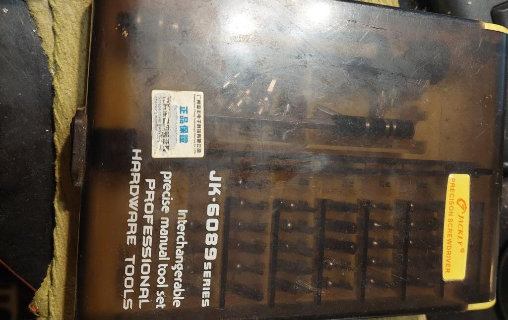

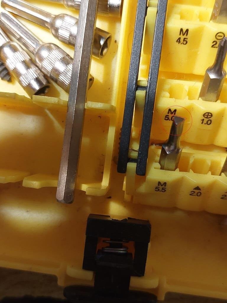

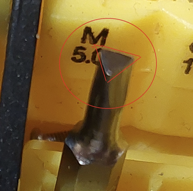

alex89 Δημοσ. 13 Αυγούστου Μέλος Δημοσ. 13 Αυγούστου Πήρα τηλέφωνο έναν γνωστό που τον κατσάδιαζα που μάζευε σετ με κατσαβίδια λες και θα άνοιγε μαγαζί. Του έδειξα τη βίδα μου είπε να περάσω από εκεί και να μου δώσει ένα σετ που από όσο θυμάται πρέπει να το είχε αγοράσει από το Bangood πριν....15 χρόνια!! Βρέθηκε η μύτη και οι βίδες βγήκανε βούτυρο. Δεν ξέρω αν είναι επικίνδυνο να καθαρίσω τις πρίζες με WD 40. Μη γίνω κάρβουνο lol. 2

alex89 Δημοσ. 13 Αυγούστου Μέλος Δημοσ. 13 Αυγούστου (επεξεργασμένο) 10 λεπτά πριν, mariosnik_ είπε Που θες να βάλεις wd40; Πριν μπει σε λειτουργία να το έχεις σκουπίσει η να έχει στεγνώσει. @mariosnik_ Tο άνοιξα γιατί οι κόκκινες επαφές δεν έκαναν στην άκρη για να μπορέσω να βάλω την πρίζα του μηχανήματος. Αυτά τα κόκκινα έχουν ένα ελατήριο μικρό που είχε φρακάρει. Το ψέκασα με WD 40 και είναι κομπλέ. Εντάξει δεν το κάνω για να γλυτώσω 2μιση ευρώ. Απλώς μου αρέσει το DIY. Δε μου αρέσει βέβαια να πάω αδιάβαστος 😁 Επεξ/σία 13 Αυγούστου από alex89 1

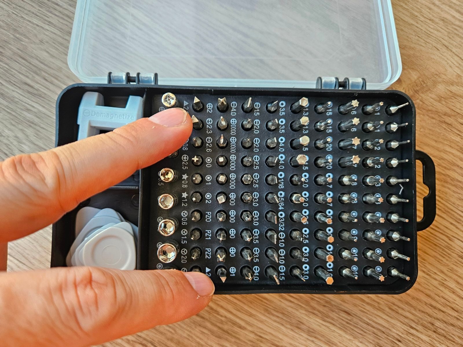

poulinos Δημοσ. 13 Αυγούστου Δημοσ. 13 Αυγούστου (επεξεργασμένο) 12 minutes ago, alex89 said: @mariosnik_ Tο άνοιξα γιατί οι κόκκινες επαφές δεν έκαναν στην άκρη για να μπορέσω να βάλω την πρίζα του μηχανήματος. Αυτά τα κόκκινα έχουν ένα ελατήριο μικρό που είχε φρακάρει. Το ψέκασα με WD 40 και είναι κομπλέ. Εντάξει δεν το κάνω για να γλυτώσω 2μιση ευρώ. Απλώς μου αρέσει το DIY. Δε μου αρέσει βέβαια να πάω αδιάβαστος 😁 εκει,που δειχνουν τα δαχτυλα.μου.15 ευρω. www.venieris.com περιστερι εχει και κατι εξαρτηματα ακομα απο την αλλη πλευρα Επεξ/σία 13 Αυγούστου από poulinos
alex89 Δημοσ. 13 Αυγούστου Μέλος Δημοσ. 13 Αυγούστου 34 λεπτά πριν, poulinos είπε εκει,που δειχνουν τα δαχτυλα.μου.15 ευρω. www.venieris.com περιστερι εχει και κατι εξαρτηματα ακομα απο την αλλη πλευρα @poulinos Πράγματι! Είναι οι κατάλληλες μύτες για τις "τριγωνικές" βίδες. Σε ευχαριστώ και για το μαγαζί που αναφέρεις. Θα μου χρειαστεί 🙂 1
