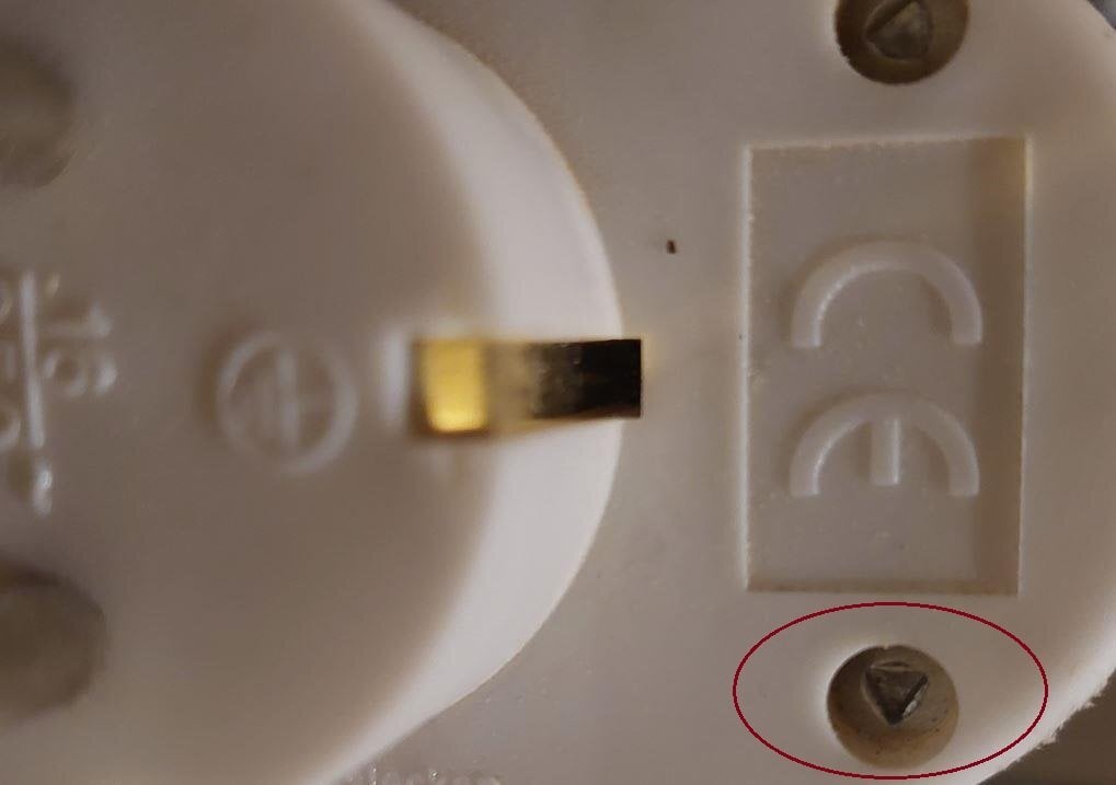

Έχω μία διπλή πρίζα που μου παρουσιάζει πρόβλημα με τις κόκκινες επαφές που δε μπαίνους με τίποτα μέσα με αποτέλεσμα να μην μπορώ να κουμπώσω εργαλεία που δουλεύουν με ρεύμα.
Θέλω να την ανοίξω αλλά....Ξέρει κανείς πως ονομάζονται οι βίδες που έχει; Τρίγωνες είναι.

TA λέγονται (tri-angle, triangle...)
Όταν το ανοίξεις, βγάλε εντελώς τις κόκκινες πλαστικές προστασίες, να ξεμπερδέψεις.

οι βίδες αυτές λέγονται triwind και αντίστοιχα το κατσαβίδι τους
Δεν είναι αυτές του op.
Το καλύτερο είναι να πάρει διάφορες βίδες με νορμάλ κεφαλή και να αλλάζει όσες παλαβές βρίσκει.
Edit : @op υπόψιν ότι το σετ των 2€ από την χωματερή του τεμου δεν είναι το ίδιο με των 20€ από τοπικό κατάστημα. Το καλό με του τεμου είναι ότι δεν πρόκειται ποτέ να φας το κεφάλι της βίδας και να κλαις μετά.

Καλησπέρα φίλε, πρόσεχε το συγκεκριμένο δυπριζο έχει μονοπολικό διακόπτη οπότε μπορεί να το έχεις στο off και η φάση να περνά κανονικά.

Με κεφαλή περίπου σαν αυτή. Είναι φτιαγμένες να βιδώνουν μόνο αλλά δεν έχει κάπου να πιάσει να ξεβιδώσουν. Η πιο ενοχλητική βίδα που έχω συναντήσει και αν δεν είχα εξολκέα μάλλον δε θα είχα μπορέσει να τη βγάλω χωρίς να σπάσω το πλαστικό. Και πάλι χρειάστηκε να τη λιώσω με το τρυπάνι πρώτα για να έχει να πιάσει.
Το τερματισαν στην προσπαθεια τους να αποτρεψουν οποιονδηποτε να το λυσει...
Το χειρότερο απόλα είναι αυτό που ειπώθηκε και πριν λίγο, βίδες one way (όπως αναφέρονται στο σχηματικό που μπήκε λίγο πριν) ή clutch head. Τις είχα συναντήσει σε πολύμπριζο που ήθελα να ανοίξω και απλά δεν υπάρχει καλός τρόπος να τις βγάλεις. Προσπάθησα να τις τρυπήσω αλλά διαπίστωσα ότι τις είχαν περάσει από σκλήρυνση και δεν τρύπαγαν με τίποτα! Αναγκάστηκα να κάνω ζημιά στο πλαστικό για να τις βγάλω.
Επίσης άλλη καταδίκη είναι ότι σε μερικές συσκευές με περίεργες βίδες δεν μπορείς να χρησιμοποιήσεις μύτες από αυτά τα σετάκια διότι η βίδα είναι βαθειά μέσα σε τρύπα και δεν φτάνει η μύτη ενώ δεν χωράει να μπει και προέκταση. Οπότε αναγκαστικά πρέπει να βρεις κατσαβίδι με το κατάλληλο σχήμα

Μπορεις να δοκιμασεις κλειδι allen μεγεθος αρκετα μικροτερο απο το μεγεθος της βιδας ωστε να "εφαπτεται εσωτερικα" στις πλευρες του τριγωνου.
απλα παντα παιζει ρισκο να χαλασεις την βιδα.

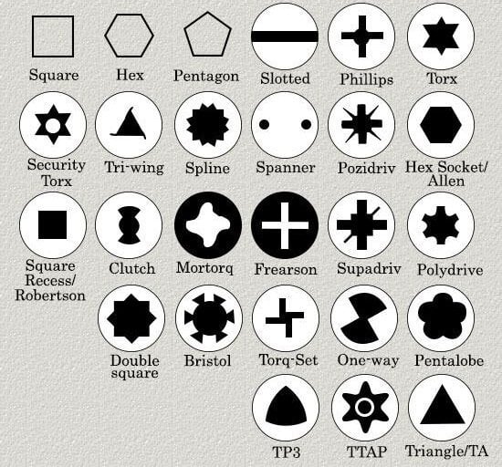

7 hours ago, Nabuko said:
Και κάποια άλλα είδη
1002 ηδη. πρεπει να τα καταργησουν κανενα οπως εγινεμε το Usb type c :P
