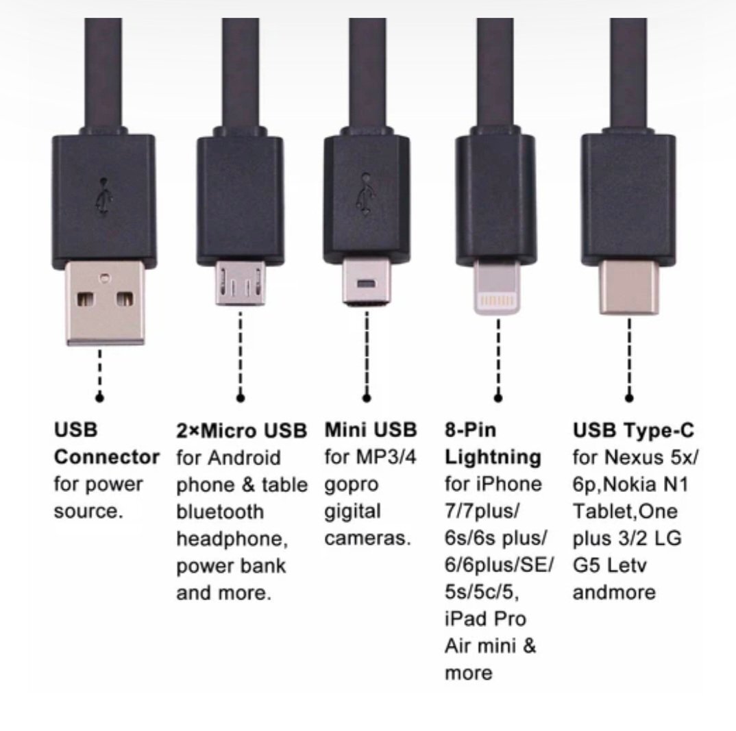

majunior Δημοσ. 15 Αυγούστου Δημοσ. 15 Αυγούστου Έχω αυτή την κάμερα και τη λειτουργώ με ένα παλιό φορτιστή iPhone. Απλά όπως είπε ο poulinos θέλει το βύσμα που είχαν παλιά τα κινητά (miniUSB). 1
Ukforthemoment Δημοσ. 15 Αυγούστου Δημοσ. 15 Αυγούστου Δεν υπάρχει κάτι με usb c ?Το βλέπω μεγάλο πισωγύρισμα να έχει τέτοιο βύσμα. Αλλιώς βαζεις αντάπτορες. https://www.ebay.co.uk/itm/177047114060?_ul=GB&mkevt=1&mkcid=1&mkrid=710-53481-19255-0&campid=5338990945&toolid=10001&customid=eb%3Ag%3Avms%3Aeb%3Ap%3A177047114060%3B&_trkparms=ispr%3D1&amdata=enc%3A1qGG33zX9Si6JxztuoK0l1Q22
lector Δημοσ. 15 Αυγούστου Δημοσ. 15 Αυγούστου 8 λεπτά πριν, majunior είπε Απλά όπως είπε ο poulinos θέλει το βύσμα που είχαν παλιά τα κινητά (miniUSB). Η καμερα που εχει βαλει ο φιλος θελει micro usb, το mini usb ειναι διαφορετικο. 3
zio10 Δημοσ. 15 Αυγούστου Δημοσ. 15 Αυγούστου Τα κινητά είχαν Micro, το mini είναι λίγο πιο ψηλό όχι τόσο πλακέ. 1
nvel Δημοσ. 15 Αυγούστου Δημοσ. 15 Αυγούστου 28 λεπτά πριν, zio10 είπε Τα κινητά είχαν Micro, το mini είναι λίγο πιο ψηλό όχι τόσο πλακέ. Αρχικά είχαν mini 2
chvnce Δημοσ. 15 Αυγούστου Δημοσ. 15 Αυγούστου Για να μην μπερδευτεί ο TS, ορίστε μια φωτογραφία. Χρειάζεσαι micro usb. 2
zio10 Δημοσ. 15 Αυγούστου Δημοσ. 15 Αυγούστου 1 ώρα πριν, nvel είπε Αρχικά είχαν mini Δεκτό, δεν το θυμάμαι. Εγώ θυμάμαι τα κινητά που είχαν το καθένα διαφορετικό φορτιστή και μετά το micro. Πιθανό να έχω ένα κενό ενδιάμεσα, έχουν περάσει και χρόνια!
