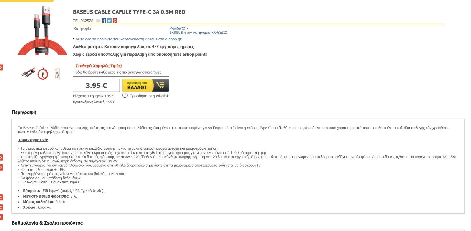

Αυτά τα καλώδια είναι κατάλληλα για την κάμερα;
https://www.skroutz.gr/s/17831320/Baseus-Cafule-Braided-USB-2-0-Cable-USB-C-male-USB-A-Mayro-2m-CATKLF-CG1.html#sofos-entrypoint
https://www.skroutz.gr/s/17831320/Baseus-Cafule-Braided-USB-2-0-Cable-USB-C-male-USB-A-Mayro-2m-CATKLF-CG1.html#specs
https://www.e-shop.gr/maxlife-type-c-fast-charge-cable-2a-1m-p-TEL.065228
Δεν ξέρω πως να ψάξω το καλώδιο στο Skroutz. Μου βγάζει 35 και 60W.

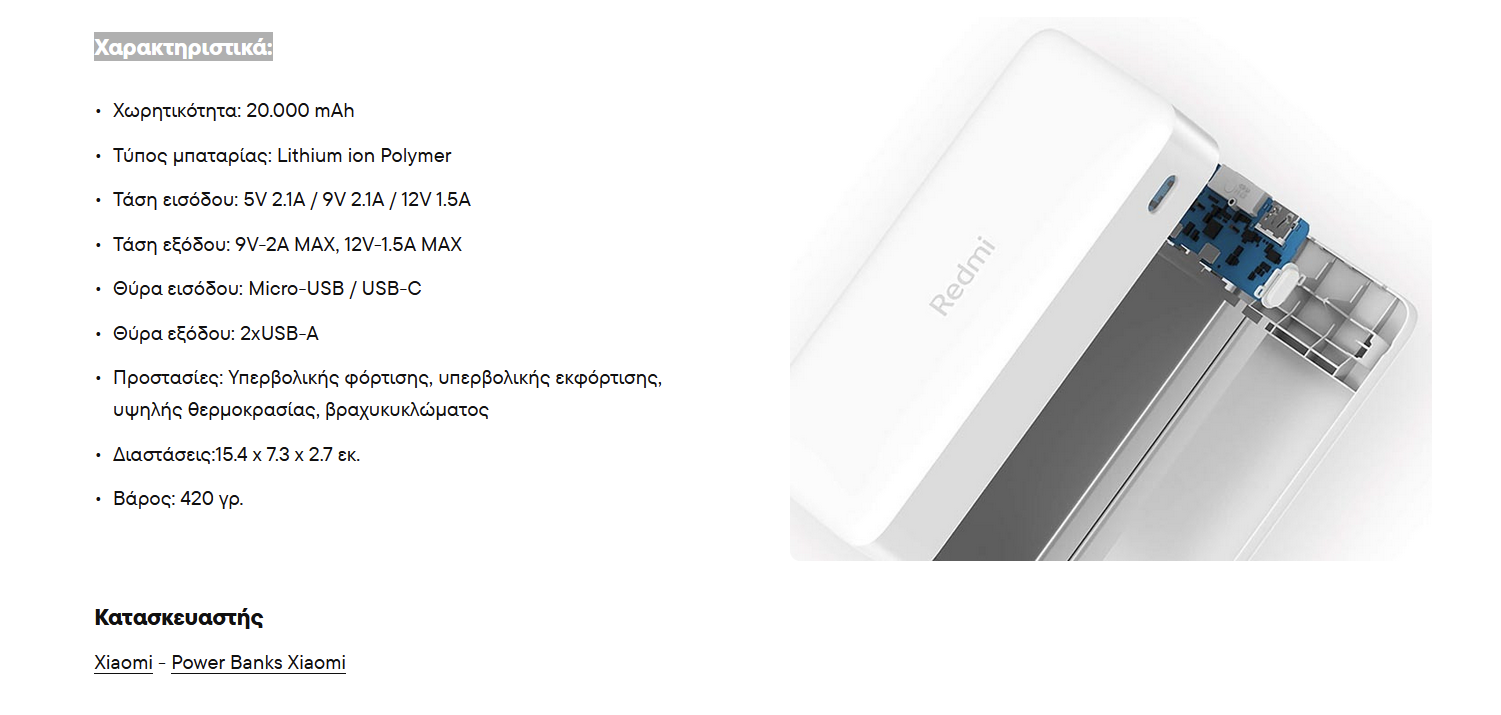

Πήρα αυτό το Power Bank. Δεν έχω ξαναπάρει. Είδα τα παρακάτω χαρακτηριστικά και μπερδεύτηκα με τις "εισόδους" και "εξόδους" του.
Στα χαρακτηριστικά του γράφει:
Τάση Εισόδου τι εννοεί; Τάση Εξόδου μου ακούγεται πόσα V και A δίνει στις συσκευές που βάζουμε στις θύρες USB.

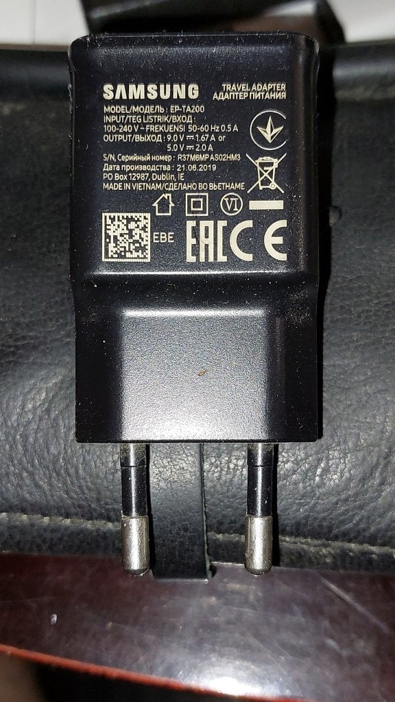

΄Έκανα ένα πείραμα και το σύνδεσα με το κινητό μου το Samsung Galaxy A52S 5g.
O φορτιστής του A52s γράφει: Στα 9V - 1,67Α
Το Power Bank γράφει στην Τάση Εξόδου: Στα 9V - 2A MAX
Άρα αφού τα Ampere δε δημιουργούν πρόβλημα, αλλά τα Volts μπορούν να κάψουν τη συσκευσή όλα καλά.
Το σύνδεσα το κινητό με την power bank. Φόρτιζε ποιο γρήγορα από ότι ο φορτιστής (υποθέτω λόγω των παραπάνω Ampere). Όμως ζεστάθηκε αμέσως το κινητό και σταμάτησα τη φόρτιση. Είναι ανυσηχιτικό αυτό; Να ζεστένεται το κινητό γιατί δέχεται παραπάνω Amperes;
Samsung.jpg.e595c4d6ca925e7abbc135cb61d7ca99.jpg634747476_.png.5903757970760aacb4971e0eaec1f586.png
Συμφωνα με τα specs, ο φορτιστης ειναι 15W ενω το powerbank ειναι 18W υποθετω γι'αυτο φορτιζει πιο γρηγορα.
Με βαση δικη μου εμπειρια δεν παθαινει τιποτα το κινητο αν ζεσταθει λιγο παραπανω. Σε δικα μου κινητα εχω δει ας πουμε να χρησιμοποιω διαφορετικους φορτιστες, με το "μικροτερο" να αργει περισσοτερο και να ζεσταινεται λιγοτερο, χωρις να αλλαζει κατι στη συμπεριφορα του κινητου.
