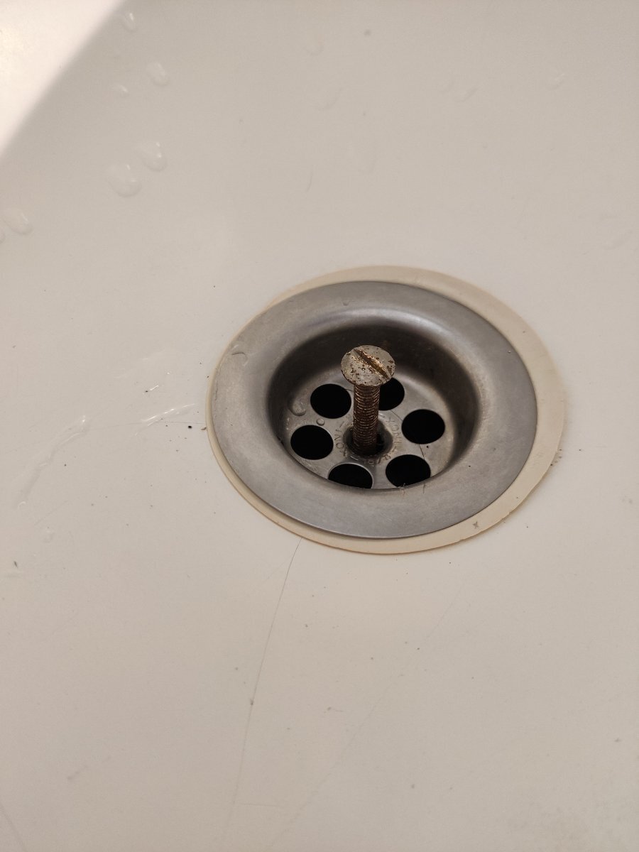

Witcher1st Δημοσ. Παρασκευή στις 04:43 μμ Δημοσ. Παρασκευή στις 04:43 μμ Εχω βαλει ξυδι-σοδα και αποφρακτικο υγρο, δεν υπαρχει καλο αποτελεσμα. Σκεφτομαι να χρησιμοποιησω ατσαλινα. Το θεμα ειναι, μπορει να προκαλεσει καποια ζημια, εαν μπει σε μεγαλο βαθος; Το προβλημα ειναι 1ον) Στη μπανιερα, αργει να στραγγιξει το νερο, και 2ον) Στο σιφωνι στο δευτερευον μπανιο, οταν μπαινει προγραμμα πλυντηριου που χρησιμοποιει αρκετο νερο, το πεταει απο εκει και πλυμμηριζει. Πολυκατοικια ειναι παλια.

Witcher1st Δημοσ. Παρασκευή στις 05:09 μμ Μέλος Δημοσ. Παρασκευή στις 05:09 μμ (επεξεργασμένο) 19 minutes ago, Vstromrider said: Τις κοφτρες απο τα σιφωνια στο δαπεδο τις εχεις βγαλει ποτε ? Στο wc εχει κοφτρα, στην τουαλετα δεν εχει. Τα εχω βγαλει και καθαρισει. Στο wc να την βγαλω τελειως; Η κοφτρα μηπως προκαλει το νερο να βγαινει απο το σιφωνι και να ξεχειλιζει; Συνεχιζω να ξεβιδωνω; Βγαινει το σιφωνι στο μπανιο ή θα προκαλεσω ζημια; Επεξ/σία Παρασκευή στις 05:10 μμ από Witcher1st
lector Δημοσ. Παρασκευή στις 05:17 μμ Δημοσ. Παρασκευή στις 05:17 μμ 7 λεπτά πριν, Witcher1st είπε Συνεχιζω να ξεβιδωνω; Βγαινει το σιφωνι στο μπανιο ή θα προκαλεσω ζημια; Το ιδιο με το νεροχυτη ειναι. Αν ο κατασκευαστης δεν ηθελε να ξεβιδωνει, δε θα ειχε βιδα αλλα καποιο αλλο τροπο στερεωσης. Μην περιμενεις ομως να βγει κατι αλλο εκτος απο τη σχαριτσα.
Moderators Inuyasha Δημοσ. Παρασκευή στις 07:06 μμ Moderators Δημοσ. Παρασκευή στις 07:06 μμ 1 ώρα πριν, Witcher1st είπε Στο wc εχει κοφτρα, στην τουαλετα δεν εχει. Τα εχω βγαλει και καθαρισει. Στο wc να την βγαλω τελειως; Η κοφτρα μηπως προκαλει το νερο να βγαινει απο το σιφωνι και να ξεχειλιζει; Συνεχιζω να ξεβιδωνω; Βγαινει το σιφωνι στο μπανιο ή θα προκαλεσω ζημια; Στη ντουζιέρα καλό είναι να μην βγει αν με τα χρόνια η σιλικόνη που βάζουν πολυμεριστηκε μπορεί να έχεις διαρροές μετά 1
Witcher1st Δημοσ. Παρασκευή στις 07:13 μμ Μέλος Δημοσ. Παρασκευή στις 07:13 μμ 6 minutes ago, Inuyasha said: Στη ντουζιέρα καλό είναι να μην βγει αν με τα χρόνια η σιλικόνη που βάζουν πολυμεριστηκε μπορεί να έχεις διαρροές μετά Διαρροες προς τα που; Τα εβγαλα ολα, καθαρισα ολα τα σιφωνια, βρηκα και συρμα 2 μετρα, πεθανα, δε νιωθω τη μεση μου! Τωρα μενει μονο να βαλω σιλικονη γυρω-γυρω απο τα σιφωνια.

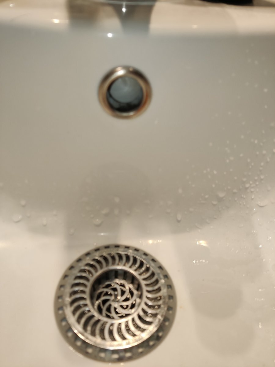

Witcher1st Δημοσ. Παρασκευή στις 07:43 μμ Μέλος Δημοσ. Παρασκευή στις 07:43 μμ Μπορω να βαλω σιλικονη γυρω-γυρω; Πρωτα βαζω, αφηνω να στεγνωσει και μετα τοποθετω τα σιφωνια; Και καποια ιδεα για την παραπανω φωτο, πως μπορω να κλεισω την τρυπα, ωστε να αποκλεισω εισοδο εντομων;
Moderators Inuyasha Δημοσ. Παρασκευή στις 08:19 μμ Moderators Δημοσ. Παρασκευή στις 08:19 μμ 1 ώρα πριν, Witcher1st είπε Διαρροες προς τα που; Τα εβγαλα ολα, καθαρισα ολα τα σιφωνια, βρηκα και συρμα 2 μετρα, πεθανα, δε νιωθω τη μεση μου! Τωρα μενει μονο να βαλω σιλικονη γυρω-γυρω απο τα σιφωνια. Προς το πάτωμα και να βγει στον από κάτω σου Πολλοί μάστορες βάζαν και σιλικόνη μαζί με το λάστιχο για να κολλήσει και να ελαχιστοποιησουν πιθανότητα για διαρροή, όταν το έβγαλες υπάρχει μεγάλη πιθανότητα να μην πάτησε κάνα, ειδικά αν το ζόρισες με την ατσάλινα να το ξεκόλλησες και να στάζει με αποτέλεσμα να ποτίσει την πλάκα κάτω από τη μπανιέρα
Witcher1st Δημοσ. Παρασκευή στις 08:34 μμ Μέλος Δημοσ. Παρασκευή στις 08:34 μμ (επεξεργασμένο) 17 minutes ago, Inuyasha said: Προς το πάτωμα και να βγει στον από κάτω σου Πολλοί μάστορες βάζαν και σιλικόνη μαζί με το λάστιχο για να κολλήσει και να ελαχιστοποιησουν πιθανότητα για διαρροή, όταν το έβγαλες υπάρχει μεγάλη πιθανότητα να μην πάτησε κάνα, ειδικά αν το ζόρισες με την ατσάλινα να το ξεκόλλησες και να στάζει με αποτέλεσμα να ποτίσει την πλάκα κάτω από τη μπανιέρα Και αυτο πως θα το καταλαβω αν οντως γινει; Παντως οταν το εβγαλα, δεν παρατησα να υπαρχει καποια σιλικονη γυρω απο το πλαστικο. Οταν λες την πλακα κατω απο τη μπανιερα; https://www.temu.com/gr/3pcs-anti-siphon-devices-με-μια-οδηγό-βαλβίδα-ρυθμιζόμενα-σιλικόνη-πλαστικό-υλικό-για-τουαλέτα-μπάνιο-πιπές-κουζίνας-g-601100309051163.html?search_key=σιφονι Btw, αυτα τι φαση; Κανουν δουλεια; Επεξ/σία Παρασκευή στις 08:36 μμ από Witcher1st
Ukforthemoment Δημοσ. Παρασκευή στις 08:35 μμ Δημοσ. Παρασκευή στις 08:35 μμ 50 λεπτά πριν, Witcher1st είπε Και καποια ιδεα για την παραπανω φωτο, πως μπορω να κλεισω την τρυπα, ωστε να αποκλεισω εισοδο εντομων; Βγάλε την σχαρίτσα και βάλε την τάπα .
Witcher1st Δημοσ. Παρασκευή στις 08:36 μμ Μέλος Δημοσ. Παρασκευή στις 08:36 μμ (επεξεργασμένο) 23 minutes ago, Ukforthemoment said: Βγάλε την σχαρίτσα και βάλε την τάπα . Εννοω την επανω τρυπα. Την τρυπα υπερχειλισης. Απο την κατω δεν περναει τιποτα. 39 minutes ago, Inuyasha said: Προς το πάτωμα και να βγει στον από κάτω σου Πολλοί μάστορες βάζαν και σιλικόνη μαζί με το λάστιχο για να κολλήσει και να ελαχιστοποιησουν πιθανότητα για διαρροή, όταν το έβγαλες υπάρχει μεγάλη πιθανότητα να μην πάτησε κάνα, ειδικά αν το ζόρισες με την ατσάλινα να το ξεκόλλησες και να στάζει με αποτέλεσμα να ποτίσει την πλάκα κάτω από τη μπανιέρα Κατι τετοιο εννοεις ή καμια σχεση; Δεν ειχα ιδεα οτι γινεται αυτο. Μ'αρεσει που οταν εβγαλα το σιφονι και την ταπα σιλικονης, εριχνα φουλ νερο!! Δε ξερω αν εχει γινει βλακεια.. Θα μας πει ο απο κατω.. Επειδη αγχωθηκα τωρα. Να ξεβιδωσω ξανα το σιφωνι και να βαλω σιλικονη κατω απο την ταπα; Επεξ/σία Παρασκευή στις 08:58 μμ από Witcher1st
VasKag Δημοσ. Παρασκευή στις 10:34 μμ Δημοσ. Παρασκευή στις 10:34 μμ (επεξεργασμένο) Τελικα δεν καταλαβα την ατσαλινα τη χρησιμοποιησες? Αν δεν εχεις θεμα να "λερωθεις" καπως, βαλε γαντι κουζινας (και διπλο αν ειναι πολυ χαλια) και βαλε την ατσαλινα με αφετηρια απο το σιφωνι του δαπεδου προς ολες τις τρυπες. Η μια θα πηγαινει στη μπανιερα, η αλλη στο νιπτηρα κτλπ. Εγω οταν ειχα θεμα αυτο εκανα. Οσες φορες δοκιμασα απο την αλλη μερια δεν ειχα αποτελεσμα. Συγχρονως, να εχεις και τις βρυσες λιγο ανοιχτες, για να φευγουν τα κομματια που θα βγαζεις. Επεξ/σία Παρασκευή στις 10:35 μμ από VasKag
st@kas Δημοσ. Παρασκευή στις 10:46 μμ Δημοσ. Παρασκευή στις 10:46 μμ 3 ώρες πριν, Witcher1st είπε Και καποια ιδεα για την παραπανω φωτο, πως μπορω να κλεισω την τρυπα, ωστε να αποκλεισω εισοδο εντομων; Αυτοκόλλητο σίτας
Vstromrider Δημοσ. Παρασκευή στις 11:47 μμ Δημοσ. Παρασκευή στις 11:47 μμ (επεξεργασμένο) 6 ώρες πριν, Witcher1st είπε Συνεχιζω να ξεβιδωνω; Βγαινει το σιφωνι στο μπανιο ή θα προκαλεσω ζημια; Οχι απλα θα προκαλεσεις ζημια, αλλα θα πλυμμηρισεις τον απο κατω! Διαβασα και τα παρακατω μηνυματα. Ετοιμασου να σου χτυπανε το κουδουνι. Επεξ/σία Παρασκευή στις 11:51 μμ από Vstromrider
