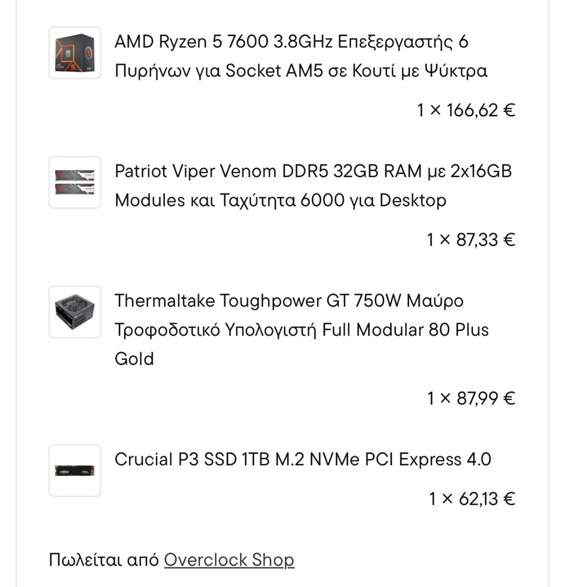

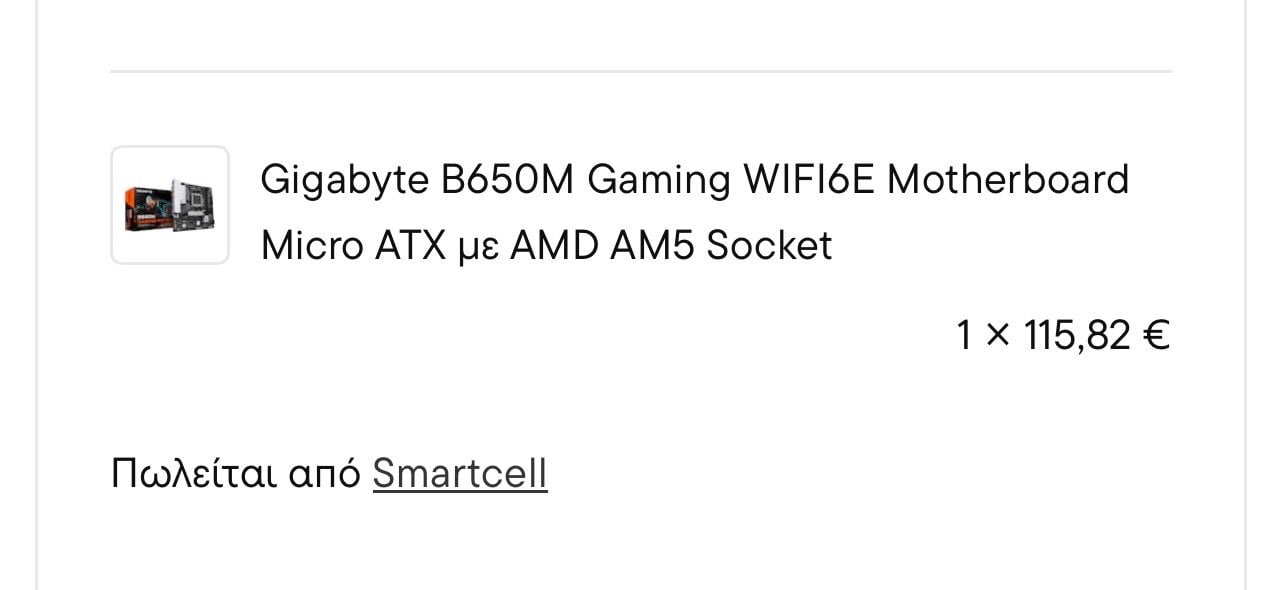

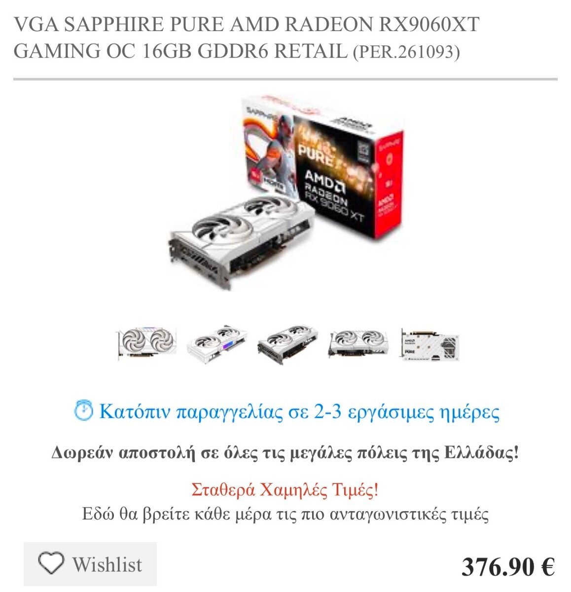

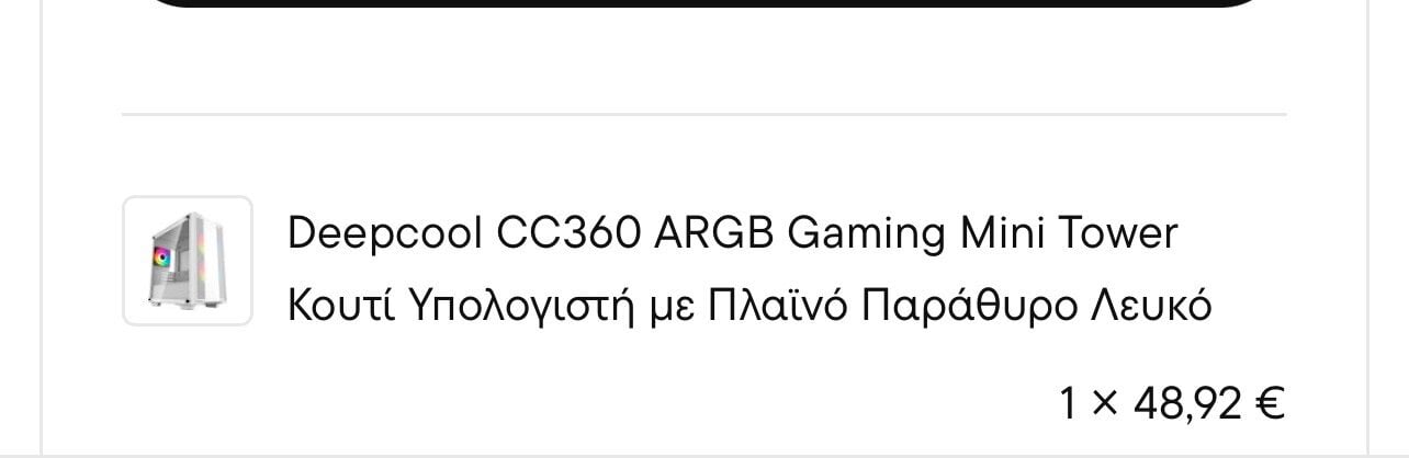

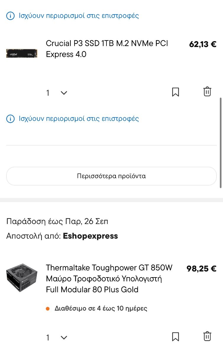

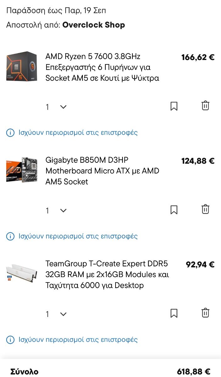

Καλησπέρα,
απέχω λίγο καιρό από το άθλημα και θέλω βοήθεια. Δεν θέλω κάτι τρελό όπως γράφω παραπάνω, απλά θα ήθελα αν κάποια στιγμή μου την βαρέσει να μπορώ να βάλω καμία 5070 και να είναι άνετη. Σε κουτί δεν θέλω full tower, κάτι πιο διακριτικό. Αν μας παίρνει και mini itx ακόμα καλύτερα αλλά αν μας βγαίνει ακριβότερα από micro πχ, δεν το προτιμούμε. Γενικά όσο φθηνότερα, τόσο καλύτερα :D
