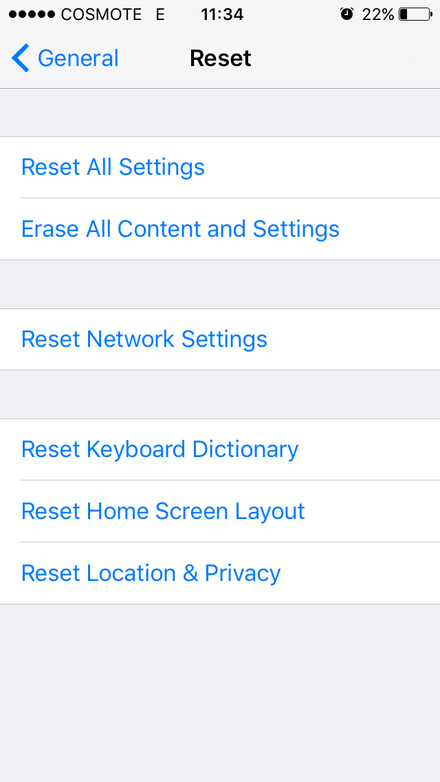

Android Δημοσ. 29 Σεπτεμβρίου Δημοσ. 29 Σεπτεμβρίου (επεξεργασμένο) Δοκιμασε και αυτο. Θεωρητικα αν κανεις επαναφορα ρυθμισεων στο iphone 5 *Προσοχη ρυθμισεων οχι και δεδομενων* θα κανει reset τον κωδικο της κρυπτογραφησης του backup και θα σε αφησει να κανεις εκ νεου συγχρονισμο με καινουριο backup στο iphone 5. Επεξ/σία 29 Σεπτεμβρίου από Android 1

Judg3_Dr34D Δημοσ. 29 Σεπτεμβρίου Μέλος Δημοσ. 29 Σεπτεμβρίου 42 minutes ago, koutsis said: Πως είχες iphone 5 το 2025? Λογικά δεν θα δούλευε καμία εφαρμογή σε τόσο αρχαίο τηλέφωνο... 😂 Το Viber λειτουργεί μια χαρά, οι browser σε μια ικανοποιητική κατάσταση για να βλέπω πολλές ιστοσελίδες και youtube, έχω κάποιες εφαρμογές που μου κάνουν τη δουλειά έστω και παλιές εκδόσεις για το iOS 10. Δεν έχω μεγάλες απαιτήσεις. Αλλά πια επειδή πάει σχετικά αργά, είπα να κάνω την αλλαγή 🙂 9 hours ago, Android said: Δοκιμασε και αυτο. Θεωρητικα αν κανεις επαναφορα ρυθμισεων στο iphone 5 *Προσοχη ρυθμισεων οχι και δεδομενων* θα κανει reset τον κωδικο της κρυπτογραφησης του backup και θα σε αφησει να κανεις εκ νεου συγχρονισμο με καινουριο backup στο iphone 5. Είχα διαβάσει αυτό το support article της Apple (https://support.apple.com/en-us/108313) όπου αναφέρει ότι μπορείς να κάνεις reset στο encrypted backup μόνο εάν έχεις iOS 11 και πάνω. Για αυτό και δεν είχα δοκιμάσει να κάνω Reset All Settings, όπως φαίνεται στη συνημμένη φωτό. Φαντάζομαι πως αναφέρεσαι στην 1η επιλογή που λέει Reset All Settings. Οπότε, θα το δοκιμάσω μήπως και κάνει κάτι. Σε ευχαριστώ για την απάντηση! 1
