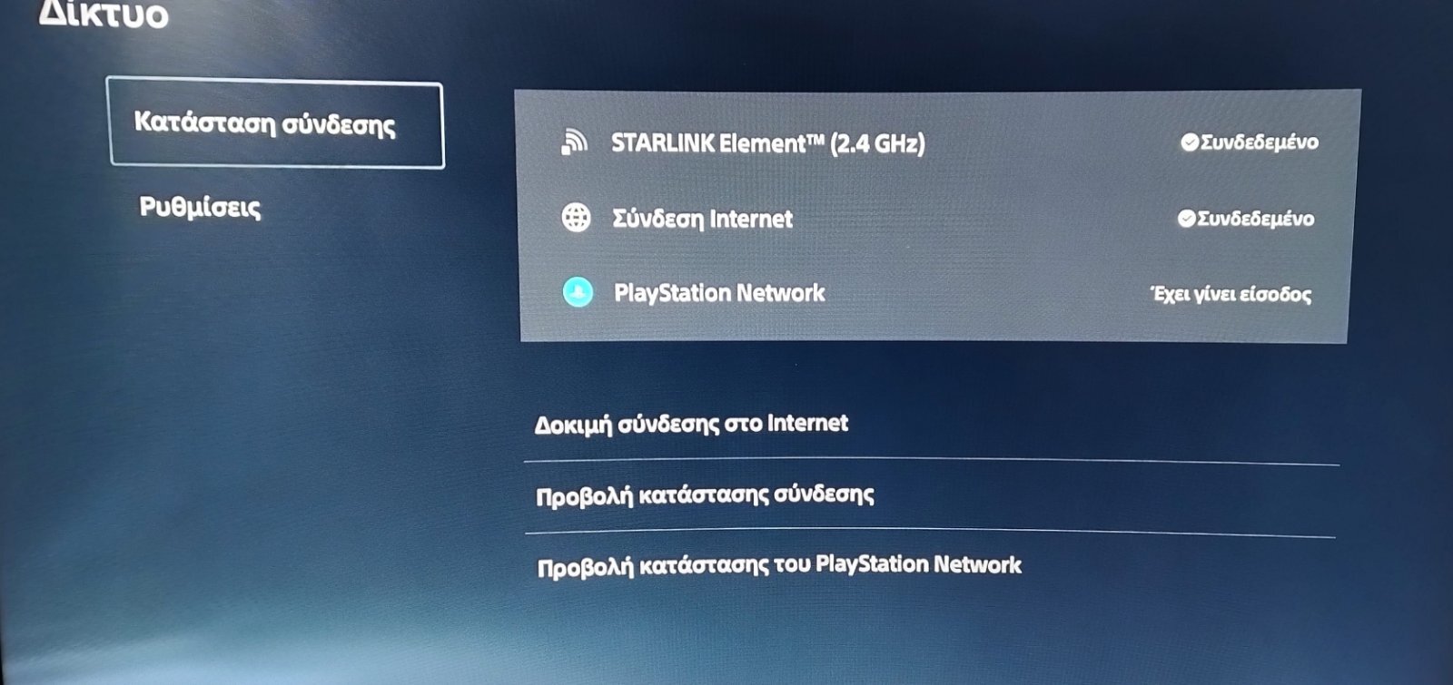

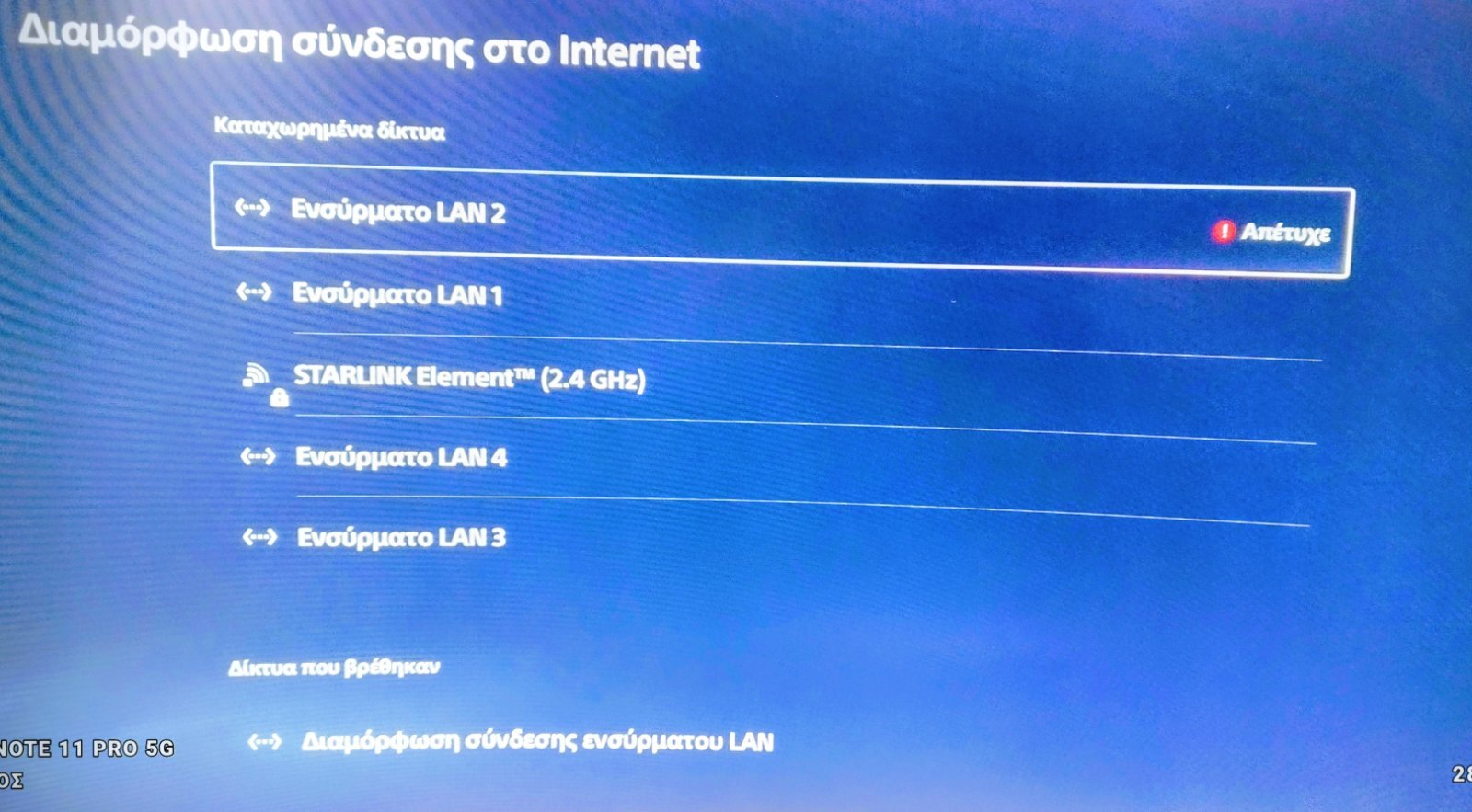

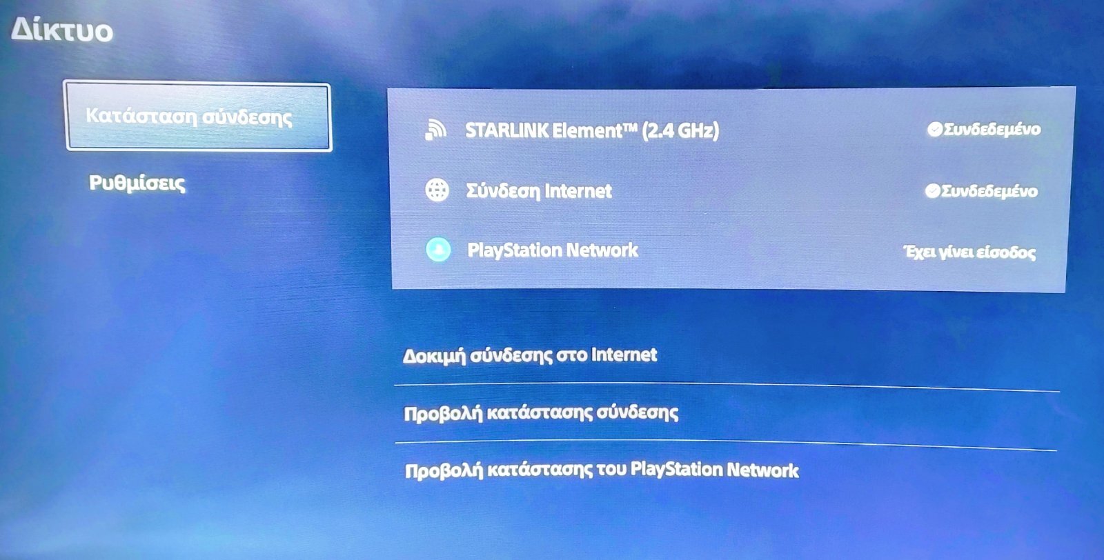

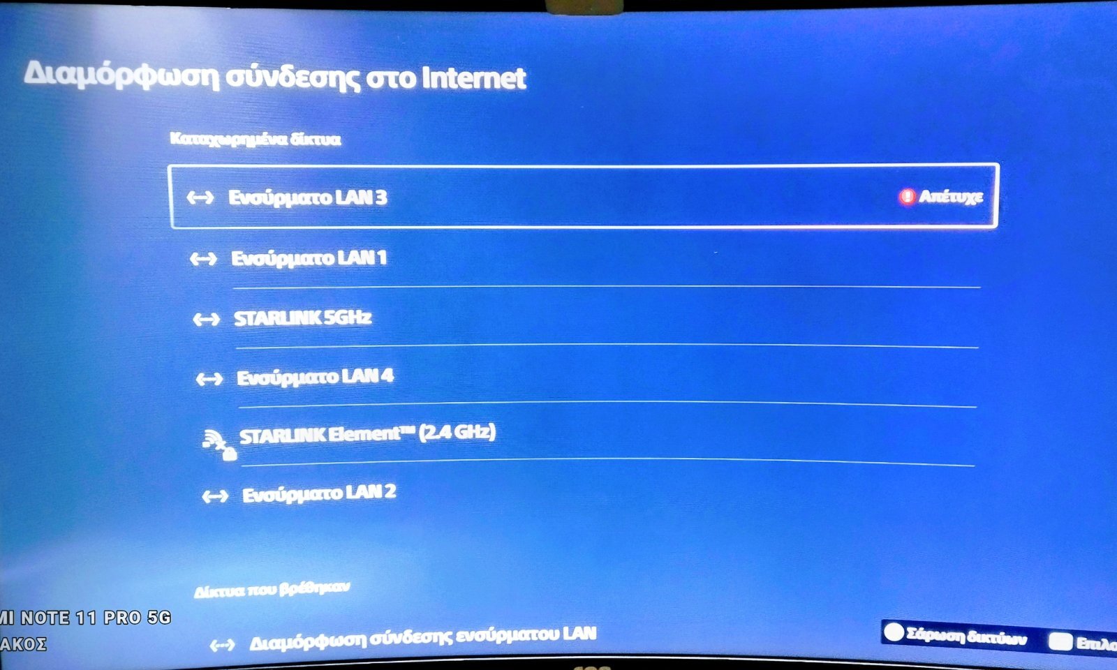

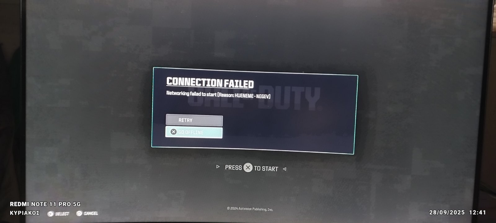

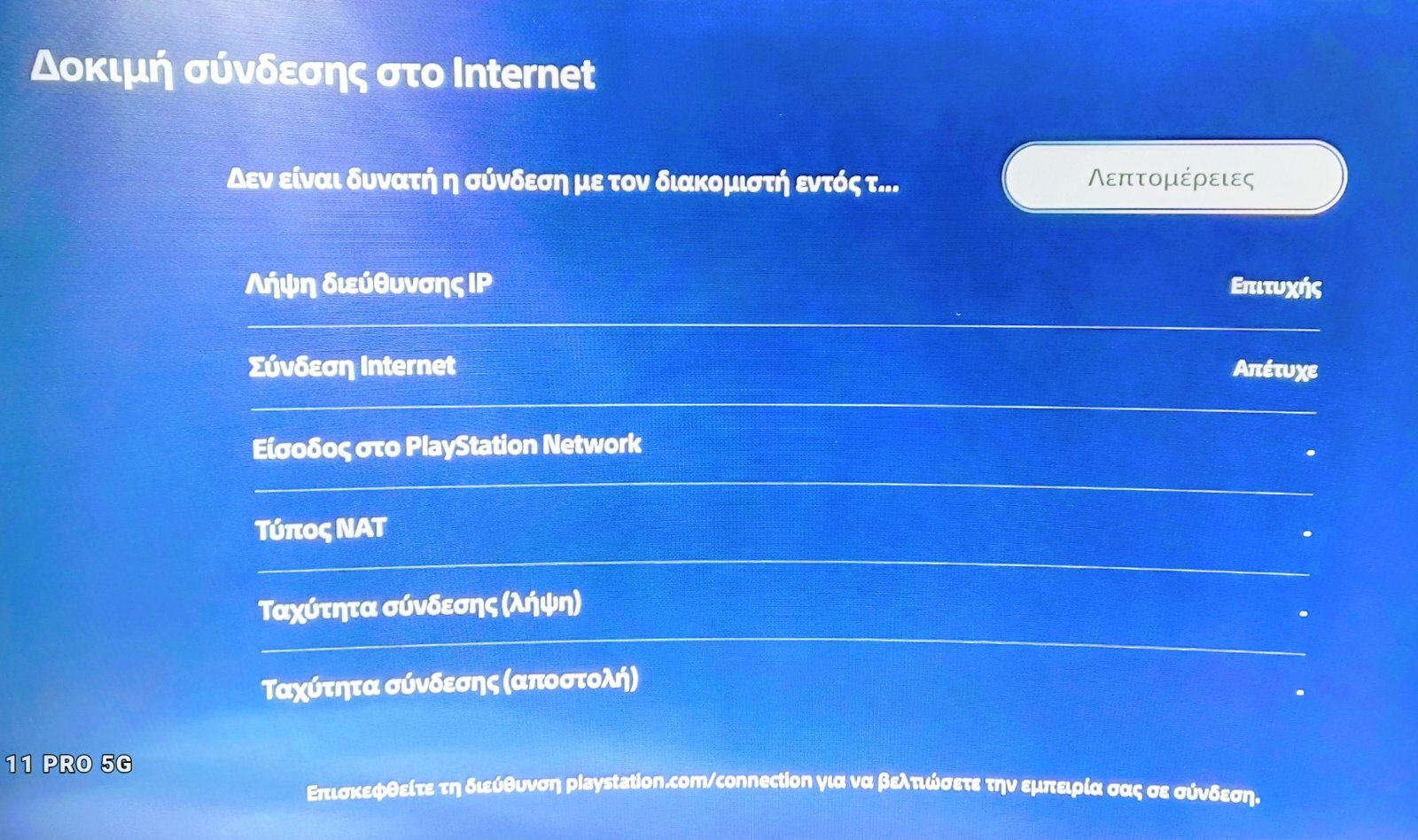

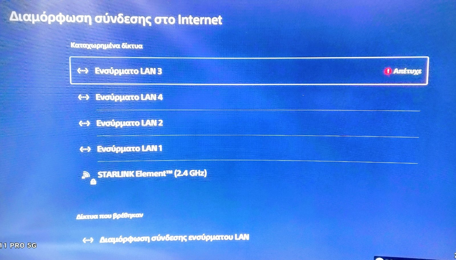

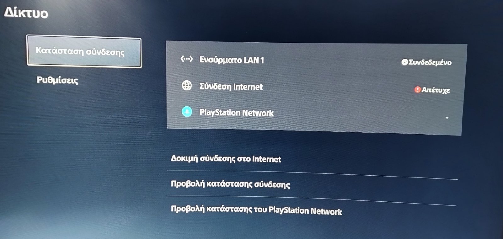

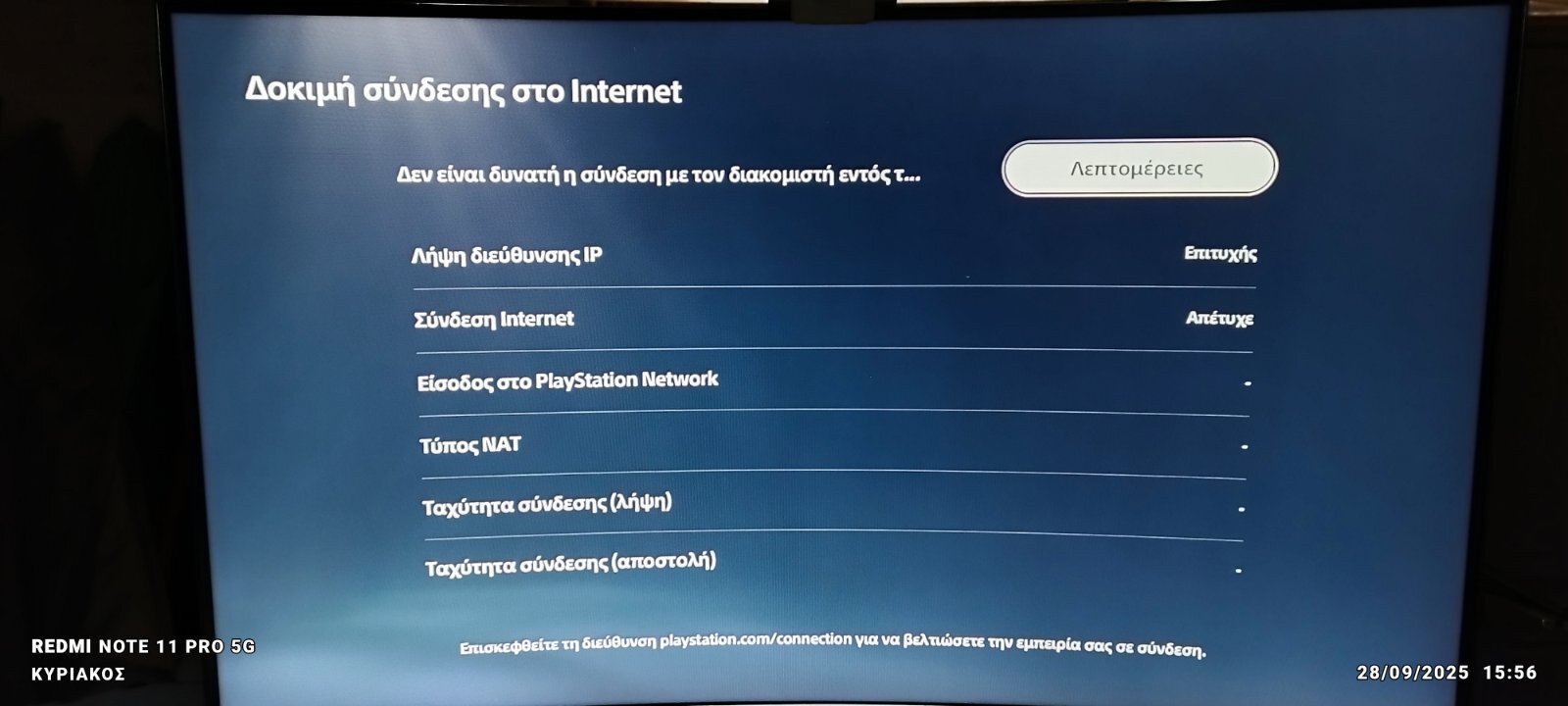

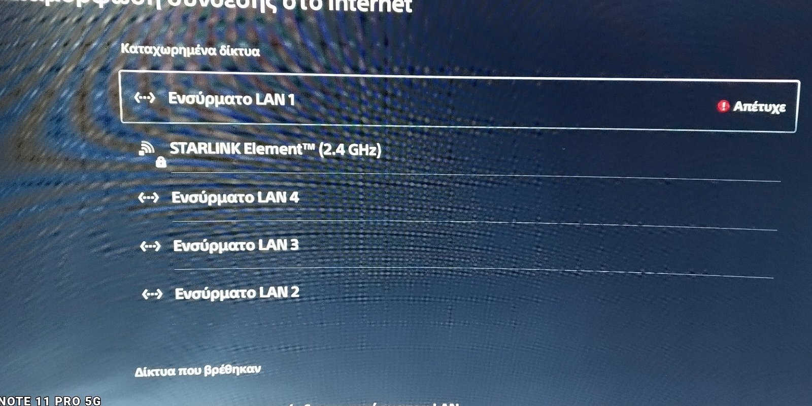

Element™ Δημοσ. 28 Σεπτεμβρίου Δημοσ. 28 Σεπτεμβρίου Γεια σας! Από χθες δεν μπορώ να συνδεθώ στο Ίντερνετ στο PS5 pro,αλλά χθες το μεσημέρι έπαιζα κανονικά και μετά μπήκα το βραδάκι να παίξω και τίποτα...είπα θα πρόβημα θα έχει αλλά και σήμερα που άνοιξα το PS 5 πάλι δεν μπορούσε να κουμπώσει σε server...! Έχω κάτι εικόνες μπορεί να με βοηθήσει κάποιος που ξέρει από PlayStation 5 Pro γιατί το έχω κοντά 4 μήνες και δεν το ξέρω καλά ,μια ζωή όλα τα Games με PC τα παίζω...! Σας Ευχαριστώ εκ των προτέρων!

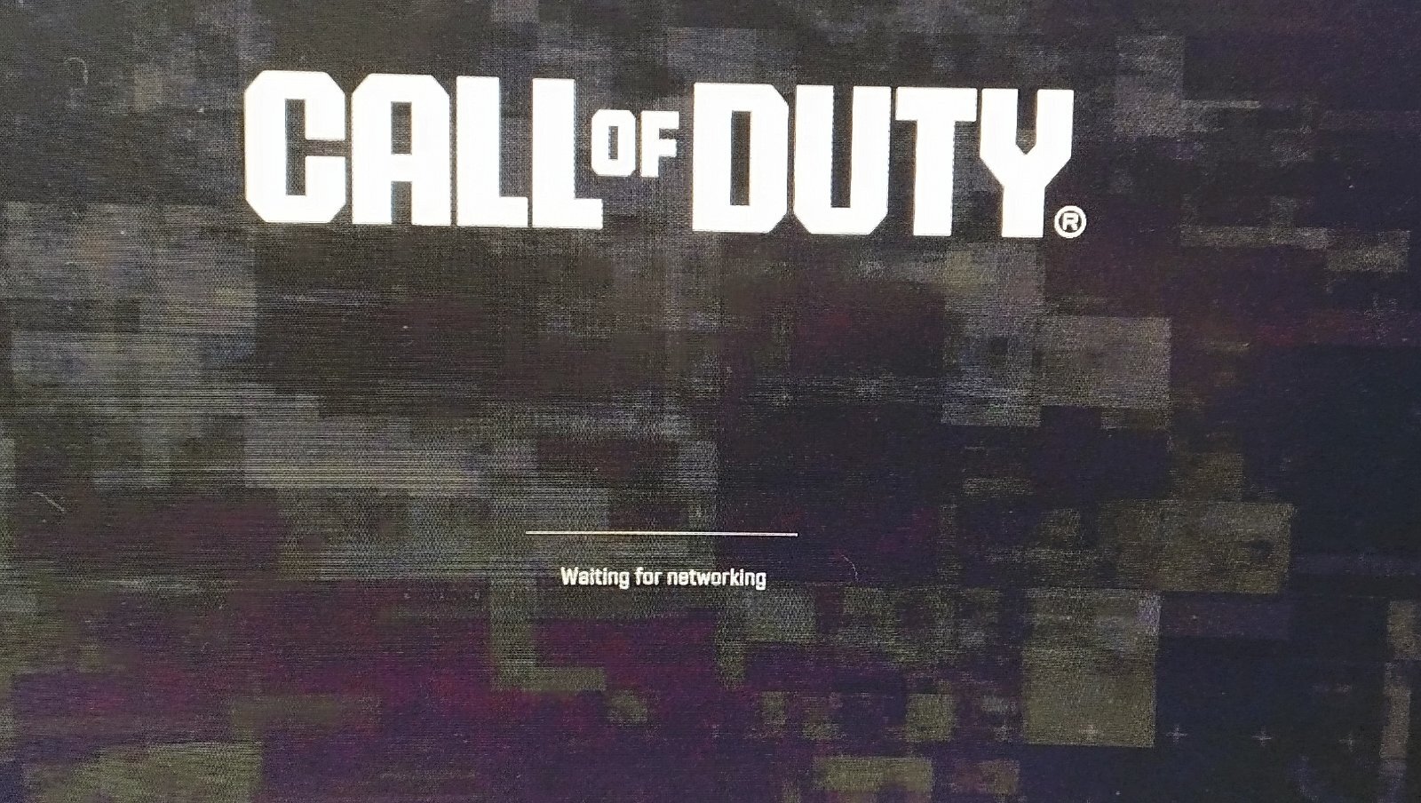

sakisgri Δημοσ. 28 Σεπτεμβρίου Δημοσ. 28 Σεπτεμβρίου (επεξεργασμένο) Καλησπέρα, δεν έχω PS5, αλλά λίγο που το έψαξα, βρήκα αυτά: Το σφάλμα "HUENEME - NEGEV" που βλέπεις στο PS5 Pro σχετίζεται με πρόβλημα σύνδεσης με τους servers του PlayStation ή συγκεκριμένων παιχνιδιών, και συνήθως δεν είναι πρόβλημα του ίδιου του PS5, αλλά σύνδεσης ή δικτύου. Τι σημαίνει το "HUENEME - NEGEV"; Αυτός ο κωδικός σφάλματος εμφανίζεται κυρίως: Στο Call of Duty (π.χ. Warzone, Modern Warfare II/III), Όταν δεν μπορεί να γίνει σύνδεση με τους servers της Activision, Και συχνά έχει να κάνει με NAT Type, ports, ή προβλήματα router/ISP. Μερικά βήματα που μπορείς να δοκιμάσεις: 1. Κάνε Restart σε όλα Κλείσε το PS5 εντελώς (όχι rest mode), Βγάλε για 1 λεπτό την πρίζα του router σου, μετά ξαναβάλε. Άνοιξε ξανά το PS5 και δοκίμασε. 2. Έλεγξε τη Σύνδεση στο PS5 Πήγαινε: Ρυθμίσεις > Δίκτυο > Ρυθμίσεις > Έλεγχος σύνδεσης στο Διαδίκτυο Τι σου γράφει; Περνάει ή αποτυγχάνει; Αν αποτυγχάνει στο NAT ή Internet, πιθανώς έχεις θέμα με router ή με τον πάροχό σου. 3. Δοκίμασε με Hotspot από το κινητο Άνοιξε hotspot από το κινητό σου, Σύνδεσε το PS5 σε αυτό, Αν συνδεθεί στους servers, τότε φταίει ο router ή ο πάροχος (όχι το PS5 ή το παιχνίδι). Επεξ/σία 29 Σεπτεμβρίου από sakisgri
Element™ Δημοσ. 28 Σεπτεμβρίου Μέλος Δημοσ. 28 Σεπτεμβρίου Γεια σου φίλε και σε Ευχαριστώ για την συμβολή σου! Όσο για το Ίντερνετ έχω το Strarling. Θα κάνω αυτά που μου είπες και θα ξανά δω... Αλλά η Μαλακία ήταν ότι χθες το μεσημέρι έπαιζα Call Og Duty και μετά το βράδυ που μπήκα μου έβγαζε τις εικόνες αυτές,και είπα μπορεί σήμερα να δίνει αλλά πριν που άνοιξα το PS5 πάλι τα ίδια..... Έλα φίλος δεν μπορώ να βγάλω άκρη... Μήπως μπορείς να με πάρεις τηλέφωνο....

SOCRATIS1000 Δημοσ. 28 Σεπτεμβρίου Δημοσ. 28 Σεπτεμβρίου Βάλε πρώτα το playstation κατευθείαν στο starlink ,παρακαμψρ δηλαδή το switch ,ότι είναι τελοσπαντων αυτό και δοκίμασε πάλι να δούμε μήπως το κάνει το switch σου το πρόβλημα Μπες και λίγο εκεί που λέει ρυθμίσεις να δούμε αν παίρνει IP το ps5

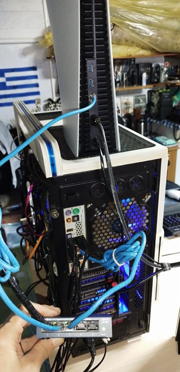

Element™ Δημοσ. 28 Σεπτεμβρίου Μέλος Δημοσ. 28 Σεπτεμβρίου Έλα μερικές φωτογραφίες να δεις τα χάλια μου.... 52 λεπτά πριν, SOCRATIS1000 είπε Βάλε πρώτα το playstation κατευθείαν στο starlink ,παρακαμψρ δηλαδή το switch ,ότι είναι τελοσπαντων αυτό και δοκίμασε πάλι να δούμε μήπως το κάνει το switch σου το πρόβλημα Μπες και λίγο εκεί που λέει ρυθμίσεις να δούμε αν παίρνει IP το ps5 Έλα φίλε μου τα έχω κάνει όλα.... Το μόνο που δεν έχει Ίντερνετ είναι το Playstation 5 το PC έχει και το MAC έχει....! Δεν ξέρω φίλε μου έχω σαλτάρι όλα έχουνε Ίντερνετ το μόνο που δεν έχει είναι το Playstation 5 το PC το 29άρι MAC που άχω για την δουλειά το Λάπτοπ και με το καλώδιο έχει και αυτό....
sakisgri Δημοσ. 28 Σεπτεμβρίου Δημοσ. 28 Σεπτεμβρίου Ελέγξτε αν το πρόβλημα είναι από το PlayStation Network (PSN): Πήγαινε στην ιστοσελίδα του PlayStation Network Status για να δεις αν υπάρχουν προβλήματα με τους servers της Sony ή αν είναι προσωρινά offline. Ρυθμίσεις δικτύου στο PS5: Πήγαινε στις "Ρυθμίσεις" > "Δίκτυο" > "Ρυθμίσεις σύνδεσης στο Internet" και δες αν το PS5 βρίσκει το δίκτυό σου. Αν όχι, προσπάθησε να διαγράψεις το δίκτυο και να το ξαναπροσθέσεις.

SOCRATIS1000 Δημοσ. 28 Σεπτεμβρίου Δημοσ. 28 Σεπτεμβρίου (επεξεργασμένο) Μπορείς να μας πεις τι έχεις δοκιμάσει ; restart router επανεκκίνηση του σταρλινκ κτλ έχεις δοκιμάσει ;;δενενχω ιδέα από σταρλινκ ,έχει interface ; Ξέρεις τι IP δίνεις ; Μπορείς να βάλεις στο play μια στατική IP μήπως και ξυπνήσει και DNS άλλον ; Εκτός από το switcher έχεις άλλο ρούτερ ; Μήπως παθαίνει κοκομπλοκο με το ps5 στο starlink ,να το συνδέσεις σε ένα κανονικό ρούτερ να δούμε με δική του DHCP αν ξυπνήσει το μηχάνημα ; Δοκίμασες να κάνεις το κινητό hotspot και να συνδεθείς στο κινητό να δεις αν έχει ίντερνετ ; Επεξ/σία 28 Σεπτεμβρίου από SOCRATIS1000
militarist Δημοσ. Τρίτη στις 10:50 πμ Δημοσ. Τρίτη στις 10:50 πμ (επεξεργασμένο) Ακόμα δοκίμασε άλλο καλωδιo, θύρα στο switch Επεξ/σία Τρίτη στις 10:50 πμ από militarist

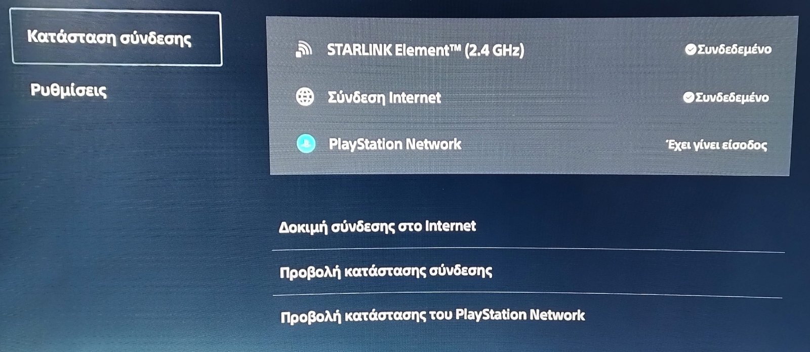

Element™ Δημοσ. Τετάρτη στις 11:45 πμ Μέλος Δημοσ. Τετάρτη στις 11:45 πμ Σας Ευχαριστώ Παιδεία καλό Μήνα! Το πρόβλημα λύθηκε όλα ΟΚ...!

Element™ Δημοσ. Τετάρτη στις 05:18 μμ Μέλος Δημοσ. Τετάρτη στις 05:18 μμ Πρώτα άλλαξα τα καλώδια Ethernet που έχω ένα στον Υπολογιστή ένα στo Playstation 5 Pro και ένα στο Υπολογιστή MAC και μετά άλλαξα τα Ethernet στα νούμερα που έχει το tp-link Port που έχω με 5 υποδοχές. Και πάλι σας Ευχαριστώ! 1
