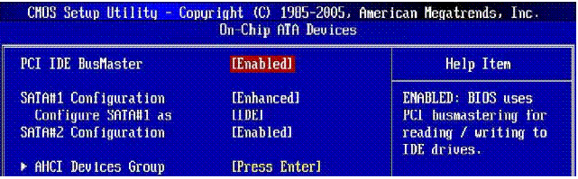

torq Δημοσ. 31 Μαρτίου 2012 Share Δημοσ. 31 Μαρτίου 2012 έχω τη συγκεκριμένη μητρική και έβαλα 2 δίσκους sata πάνω. το πρόβλημα μου είναι ότι δεν ξέρω τι ρυθμίσεις να κάνω στο BIOS ώστε να έχω τη καλύτερη δυνατή λειτουργία. διάβασα και το Manual αλλά είναι μερικά πράγματα που δεν έχω ιδέα. συγκεκριμένα το θέμα είναι στην κατηγορία On-chip ATA Devices αντιγράφω από το manual PCI IDE BusMaster Set this option to [Enabled] to specify that the IDE controller on the PCI local bus has bus mastering capability. SATA#1 Configuration It allows you to configure the SATA#1 controller.Settings are: [Disabled] Disable the SATA devices [Compatible] Enable the SATA devices and release the IRQ14/ 15 for SATA devices [Enhanced] Select Enhanced if you want to use the SATA as IDE / RAID or AHCI function Configure SATA#1 as When the SATA#1 Configuration sets to [Enhanced], the field is adjustable. It allows user to configure the SATA devices as IDE/ AHCI or RAID. SATA#2 Configuration When the Configure SATA#1 as sets to [iDE], the field is adjustable. It allows you to Enable/ Disable the SATA#2 controller (SATA5~6). AHCI Devices Group Press <Enter> to enter the sub-menu. If you set the [AHCI] in Configure SATA#1 as, it will show the Hard Disk status in the sub-menu. τι να επιλέξω απο αυτά; υποθέτω στο SATA#1 Configuration ->[Compatible] και στο Configure SATA#1 as -> [iDE] αυτό το [AHCI] τι είναι; Υ.Γ δε θέλω να κάνω RAID Συνδέστε για να σχολιάσετε Κοινοποίηση σε άλλες σελίδες άλλες επιλογές
CMD Δημοσ. 31 Μαρτίου 2012 Share Δημοσ. 31 Μαρτίου 2012 Βάλε ACHI (Advance Host Controller Interface) σε όλα. To ide το παλιό ενώ το ACHI έχει επιπλέον λειτουργίες (πχ hotswap και NCQ) Συνδέστε για να σχολιάσετε Κοινοποίηση σε άλλες σελίδες άλλες επιλογές
torq Δημοσ. 31 Μαρτίου 2012 Μέλος Share Δημοσ. 31 Μαρτίου 2012 ok θα επιλέξω ACHI. το θέμα είναι ότι κάνω εγκατάσταση τα win 7 και μετά δε μπουτάρει καν. δε πιστεύω να παίζει ρόλο αυτή η επιλογή. άσε που αργεί να γίνει κιόλας η εγκατάσταση. κάνω διάφορες δοκιμές κι αν δεν βγάλω άκρη επανέρχομαι Συνδέστε για να σχολιάσετε Κοινοποίηση σε άλλες σελίδες άλλες επιλογές
