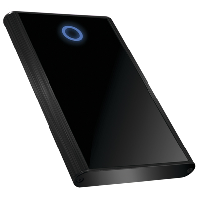

MoviemakerGr Δημοσ. 5 Αυγούστου 2012 Share Δημοσ. 5 Αυγούστου 2012 (επεξεργασμένο) Σχετικά πρόσφατα έχασα έναν εξωτερικό δίσκο με βιβλιοθήκη 10 ετών.Έτσι κλονίστηκε η εμπιστοσύνη μου σε αυτή την παράμετρο που λέγεται εξωτερικός.Παρ'ολα αυτά όμως πρόσφατα δοκίμασα έναν usb 3 και τον βρήκα εκπληκτικό από θέμα ταχύτητας,καμιά σχέση με το παρελθόν.Οι εργοστασιακά κατασκευασμένοι δίσκοι όμως έχουν λίγο αμφίβολης ποιότητας δίσκους εσωτερικά,κ γενικά αργούς.Δηλαδή 5400 με 8mb cache και το πολύ 2 χρόνια εγγύηση.Έτσι σκέφτηκα το εξής κ θέλω την βοήθεια σας.Σκέφτηκα να τοποθετήσω έναν scorpio black 2.5" με 5 χρόνια εγγύηση μιας και οι εξωτερικοί είναι κάτι που δεν αλλάζουμε συχνά,σε ένα κουτί usb 3 που ήδη έχω βρει και μου αρέσει και έτσι να έχω την πιο αξιόπιστη λύση που μπορώ σε εξωτερικό usb 3.Οκ το κόστος θα είναι λίγο παραπάνω αλλά όπως είπα δεν είναι κάτι που αγοράζουμε κάθε μέρα,εξαντλούμε την διάρκεια ζωής τους,κ η σημαντικότητα των αρχείων που τοποθετώ εγώ στον εξωτερικό το δικαιολογούν. Και τώρα η ερώτηση. Στην διαμεταγωγή θα δω διαφορά ? Το usb 3 είναι ικανό να εκμεταλλευτεί κ να αξιοποιήσει τις 7200 στροφές και τα 16 cache του scorpio black ? Φυσικά όποια κ να είναι η απάντηση εγώ λόγω ποιότητας δίσκου θα το κάνω αλλά θα ήθελα να ξέρω κ αυτή την παράμετρο όπου αν είναι θετική τότε φαντάζομαι θα με κάνει διπλά ευχαριστημένο με το usb 3 ..και κάτι ακόμα το κουτί που επέλεξα εγώ είναι αυτό στην φώτο στα 17 περίπου ευρώ την οποία θεωρώ 'τσιμπημένη τιμή" έχει αγοράσει κανείς κάτι τέτοιο κ να είναι super ευχαριστημένος ? Θέλω κ κάποια άλλη πρόταση δηλαδή αν υπάρχει κ οικονομικότερη αν γίνεται,για να δώσω έτσι την ίδια λύση και σε έναν φίλο Dj που τρέμει μην χάσει τα τραγούδια του κάποια στιγμή. Thanks ! Επεξ/σία 5 Αυγούστου 2012 από MoviemakerGr Συνδέστε για να σχολιάσετε Κοινοποίηση σε άλλες σελίδες άλλες επιλογές

MoviemakerGr Δημοσ. 5 Αυγούστου 2012 Μέλος Share Δημοσ. 5 Αυγούστου 2012 Κοίτα εxω δοκιμάσει usb 3,και στα 30gb που δοκίμασα έκανε το 1/4 περίπου του χρόνου από το usb2 Το θέμα είναι το usb 3 θα εκμεταλλευτεί πλήρως τις κατά πολύ καλύτερες δυνατότητες του scorpio black ? Πράγματι τα 17 δεν είναι παράλογα αλλά τσιμπημένα,απλά ρώτησα αν έχουμε καμιά δοκιμασμένη λύση κ σε ποιότητα κ σε τιμή. Συνδέστε για να σχολιάσετε Κοινοποίηση σε άλλες σελίδες άλλες επιλογές

ati8assos Δημοσ. 5 Αυγούστου 2012 Share Δημοσ. 5 Αυγούστου 2012 Τα 130 MB/sec θα ειναι ταβανι? Ακριβώς! Υπολόγιζε τα sequential reads για μεγάλα αρχεία ~ 130 Mb/s και τα random για μικρά ~50-60 Mb/s Το θεωρητικό Data rate στο USB 3 είναι 5Gb/s που μεταφράζεται σε θεωρητικό bandwidth περί τα 625 Mb/s Στην πράξη όμως οι πραγματικές ταχύτητες βρίσκονται πολύ πιο χαμηλά με τα sequential reads περί τα 250-300 Mb/s . Αυτό συμβαίνει κύρια εξαιτίας εσωτερικών διεργασιών του πρωτοκόλλου (για εξάλειψη λαθών) όπως κρυπτογράφηση /αποκρυπτογράφηση δεδομένων, έλεγχος ροής δεδομένων, σήμανση πακέτων πληροφορίας, αλλά και δευτερευόντως λόγω εξωτερικών παραγόντων όπως ο usb 3 controller που χρησιμοποιείται, το firmware και ο driver του. Παρόλα αυτά, ακόμη και σε εξωτερική θήκη με 2 μηχανικούς δίσκους σε RAID 0 το bandwidth του USB 3 δεν πρόκειται να κορεστεί. Σε κάθε περίπτωση πάντως, ο συνδυασμός μιας εξωτερικής θήκης USB 3, και ενός Scorpio Caviar Black είναι μια πολύ καλή επιλογή. 1 Συνδέστε για να σχολιάσετε Κοινοποίηση σε άλλες σελίδες άλλες επιλογές
MoviemakerGr Δημοσ. 5 Αυγούστου 2012 Μέλος Share Δημοσ. 5 Αυγούστου 2012 Κατατοπιστικότατος.. Εξάλλου όπως πολλάκις είπαμε τα 5 χρόνια εγγύησης είναι πολλά στα προϊόντα τεχνολογίας,άσε που αν είσαι κ κατσαβιδακιας (υποφαινόμενος) δεν χάνεις την εγγύηση σου,άσε που αν στην καρφώσει τον κάνεις και εσωτερικό.. και δεν χρειάζομαι τίποτα άλλο την Δευτέρα προχωράει το θηκακι.. μονόδρομος για usb 3 εξωτερικό πλέον για εμένα.. Thanks ! Συνδέστε για να σχολιάσετε Κοινοποίηση σε άλλες σελίδες άλλες επιλογές

MoviemakerGr Δημοσ. 7 Αυγούστου 2012 Μέλος Share Δημοσ. 7 Αυγούστου 2012 Το δισκάκι μονταρίστηκε κ τα σπάει λειτουργεί σε ταχύτητες εσωτερικού sata δίσκου.Συνολικό κόστος 90 ευρώ.(500GB) 5 χρόνια εγγύηση ο δίσκος κ 2 χρόνια το κουτάκι.. Με την πρώτη ευκαιρία θα επαναλάβω,και θα φτιάξω τις παλιές μου αποθήκες που έχω σε DvDs.. κ δεν τολμούσα ν'αγγιξω. Συνδέστε για να σχολιάσετε Κοινοποίηση σε άλλες σελίδες άλλες επιλογές
